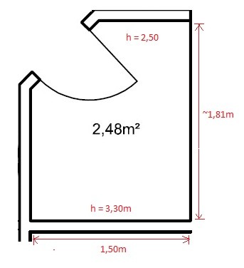

Hi,
der mögliche Aufnahmeraum wurde jetzt etwas besser vermaßt.
trag mal bitte auch die maße der wände ein.
bitte auch die fenster maßstabsgetreu mit maßen eintragen.
dabei ist nicht die breite des fensters wichtig sondern die breite des mauerdurchbruchs für das fenster und wie weit der zur nächsten ecke weg ist und wie weit der durchbruch zur deckenkante entfernt ist.
kannst du auch auf das bett verzichten und stattdessen ein couch mit schlaffunktion benutzen?
mach auch bitte viele fotos vom raum.

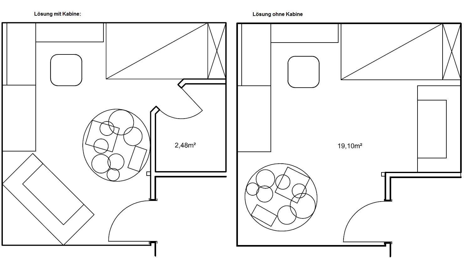

Eigentlich wollte ich erst einmal eine grobe Einschätzung bekommen ob es überhaupt Sinn machen kann in einem solch kleinen Raum Aufnahmen zu machen. Dabei geht es mir nicht um Wärmeentwicklung etc., sondern ersteinmal nur um den Klang.
Ich habe einmal die Größe des Raumes mit Stellwänden (mit Noppenschaum und ohne) nachgebaut. Das Ergebnis war ein recht warmer -vllt. etwas basslastiger- Sound. Soweit nicht unangenehm. Trotzdem hört man natürlich, dass man sich in einem kleinen Raum befindet ("Early Reflections" ?).
Kann man diesen fehlenden Raumklang dann nachher mit Hall- und DelayPlugIns wieder ausgleichen ? Ist es also möglich vernünftige Aufnahmen in einem Raum dieser Größe zu machen oder sollte ich mich lieber um die Optimierung des ganzen Raumes kümmern ?

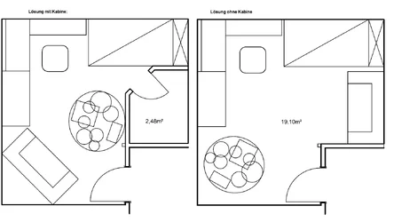

so eine aufnahmekabine ist so sinnfrei wie eierkarton an den wänden.
um dir eine grobe einschätzung geben zu können brauch ich die antworten meiner fragen.
(EDIT: und fotos und was ich halt alles im ersten post geschrieben habe - BITTE NICHTS AUSLASSEN)
und ich meine die maße des ganzen raumes.
nochmal frag ich nicht.
