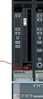

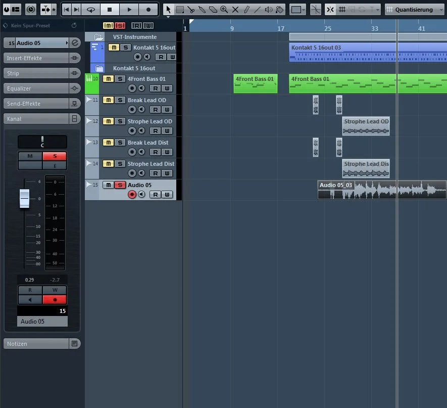

Edit; auf dem ersten Bild siehst du den Mixerinputkanal der sollte auf 0 stehen, auf dem zweiten Bild siehst du die Aufnahmespur, dort kann man den kleinen markierten Bereich erkennen und der sollte bei dir in Ordnung sein, wenn dort deine -3dB stehen.

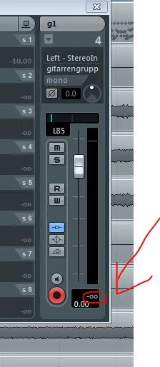

EDIT: holgi hat diesbzgl. schon ne anschauliche Erklärung gepostet. Da wo auf dem ersten Bild -75 und auf dem zweiten unendlich steht werden die die lautesten Peaks angezeigt.

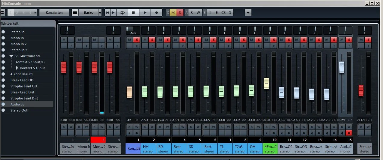

Hab mal paar Fotos gemacht. Bei diesen Einstellungen ging es jetzt. Jedoch muss ich das Mikro immer noch ganz dicht an den Mund halten. Mit Popschutz keine Chance.

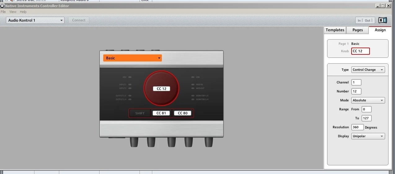

Du müsstest bei der Treiberinstallation eine Software namens "Control Panel" mit installiert haben. Neben der technischen Konfiguration müsstest du dort eigentlich auch das Monitoring einstellen können (Pegel).
Wo muss ich denn da was einstellen? Da geht nicht viel einzustellen...

Du weisst schon das dein Masterkanal in Cubase auf -13,9 db geschoben ist?
Ja damit hab ich grad mal alles leiser gemacht!
