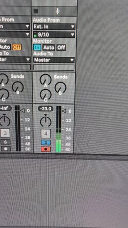

Ich habe das Problem, dass meine Audioaufnahmen von externer Hardware immer viel zu leise sind.
Wärend des Jams, wenn alles live spielt bekomme ich einen optimalen satten Pegel von Ableton*+Hardware über meine Monitore.
Wenn ich das Signal aus der Hardware allerdings mir Ableton* aufnehme, erhalte ich einen sehr leisen Audioclip (etwa - 23 db). Der entsprechende Kanalregler am MX-1 ist auf Maximum und die Gerätelautstärke auch bei 70-80% eingestellt.
Woran kann das liegen? Gibt es einen versteckten gain Regler für die Aufnahmespuren in Ableton*?
Meine Klangerzeuger sind am Roland MX-1 angeschlossen welcher via USB mit meinem Rechner verbunden ist. Meine Monitore hängen am MX-1.
Im Anhang ein Foto der Mixerspur der Aufnahme.

Hmmm...
Gibt es einen digitalen Mischer des Interfaces?
Ich verstehe die Frage nicht.
Der MX-1 ist Mischer und Interface zugleich.
fast jedes USB Interface hat einen sogenannten Softwaremixer, ein Programm welches auf dem Rechner installiert ist, an welchem das Interface angeschlossen ist, das ist es worum es geht, ich vermute ebenfalls wie LM18 das hier die Lösung deines Problems liegen könnte
Einige Interfaces haben einen Pad Schalter +4 /-10 in der eigenen Software.
Heute erst für meine Kanäle 1+2 für den Line6 Pod Pro umgestellt, weil mir der "Saft" fehlte. Vielleicht könnte sowas Abhilfe schaffen
Hmm... Wäre mir neu dass der MX-1 irgendeine Art von Mixer- oder Editor Software auf meinem Rechner installiert hat. Google spuckt mir da auch nichts aus.
Einstellen des Eingangspegels
1. Drücken Sie den [GAIN]-Taster, so dass die Anzeige leuchtet.
2. Drücken Sie den [SELECT]-Taster des gewünschten
Kanals (die Taster-Anzeige leuchtet).
Der aktuell eingestellte Wert wird im Display oberhalb des
[VALUE]-Reglers angezeigt und die Pegelanzeige wechselt
auf die Anzeige des Eingangspegels.
&”Mixer-Sektion: [SELECT]-Taster”
3. Stellen Sie mit dem [VALUE]-Regler den Gain ein.
Das Signal darf nicht die 0 dB-Grenze auf der Pegelanzeige
(die oberste grüne LED) übersteigen.

Ich hab das vor ner halben Stunde selbst raus gefunden. Das wars! Vielen Dank trotzdem!
