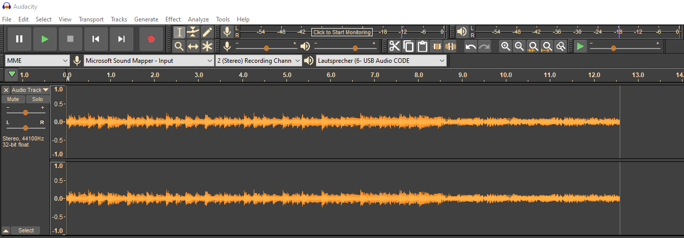

Aktuell möchte ich einen Mix recorden (Plattenspieler (2x1210mk7) > Mischpult (Behringer DDM4000) > per Cinch in´s Interface (XENYX Control USB2) > ...und per USB von dort aus in den Rechner). Allerdings bin ich hierbei auf ein Problem mit Audacity gestoßen: die Wiedergabe der Aufnahme erfolgt in Mono, obwohl in Stereo recordet wird (siehe Bild). Wenn ich gleichzeitig abhöre wird Stereo wiedergegeben - also am Signalweg dürfte es nicht liegen denke ich. Zumindest bis zum Interface nicht - es ist dann per USB mit dem Rechner verbunden...

Ähm, wenn ich mir Wellenform oben und unten (also Links und Rechts) anschaue dann sehe ich exakt dieselbe Wellenform was bedeutet: du nimmst Mono auf, auf eine Stereospur

Ja, das wäre ´ne Erklärung. Nur: wie kann das sein? Höre ich ab (Headphones am Interface), isses Stereo, nehme ich auf, isses Mono.
Die letzte logische "Fehlerquelle" wäre dann eigentlich nur noch die Übertragung (per USB) zwischen Interface und Rechner. Aber per USB wird doch auch ein Stereosignal übertragen...
Irgendwo in Audacity (kenne es selbst fast nicht) müsstest du vermutlich deine Eingänge vom Interface den Eingängen/Spuren von Audacity zuordnen können.
Check mal ob da nicht für Input1/2 von Audacity 2x Input 1 vom Interface zugeordnet ist, das würde das Dual-Mono auf der Stereo-Spur erklären.

Aufnahme steht doch auf Mikrofon, und das ist erst mal Mono.

Wenn das oben wirklich das Eingangsrouting ist, wäre Mikrofon ja die falsche Wahl. Dort müsste man ja die Eimgänge des Xenyx auswählen.
Kann aber sein, dass die gerade von Reason (scheint ja geöffnet zu sein) blockiert werden und gar nicht auswählbar sind.

Da gibts mehr als eine mögliche Aufnahme - Quelle die man da auswählen kann. Je nach Geräte die man da angeschlossen hat. Ein einzelnes Mikrofon ist ja eigentlich erst mal Mono. Das bleibt auch Mono wenn man das auf zwei Kanälen aufnimmt. Gibt ja nur einen Eingangspegel. Ich würde also erst mal schauen ob du da eine Stereoquelle auswählen kannst.

Moin Leute, ersteinmal danke für eure Ratschläge! Doch leider... ich kann routen wie ich will, es bleibt Mono... :/
Nun, wenn man im rot markierten Bereich in den windowsinternen Einstellungen natürlich "1 Kanal..." ausgewählt hat, isses kein Wunder das nur Mono recordet wird...ich Depp... :D (das Interface wird übrigens als "Mikrofon" erkannt, anstatt als Xenyx)
