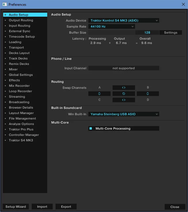

  • das Cinch-Kabel hatte nen Wackelkontatk, aber vor lauter Hall-Sauce gar nicht gemerkt...aber besser jetzt als nachher in nem coolen Set was recorded wird ;)
  • dann erneut die Audio-Devices in Traktor durchprobiert und die built-in (wohl vergessen zu ändern) stand auf "Yamaha Steinberg* USB (ASIO)"

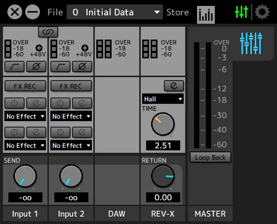

  • dann nochmal geschaut, welche Version ich vom "Tools for URC" installiert habe, wo ist die Vers.-Nr. ach schau mal einfach direkt rein in "about" und so (zum Glück nicht die aktuelle ;)) und da gesehen "1 Preset angelegt" (kann ich mich gar nicht dran erinnern) und der Einfachheit-halber auf "0 Inital Data" geklickt
  • tata: Problem gelöst
ergo war es die Kombination aus Traktor-ASIO sowohl als Audio-Device (logisch), ebenso built-in auf Traktor-ASIO und dem Preset des Tools for URC, was diesen Dauer-Hall erzeugt hat :tilt:
