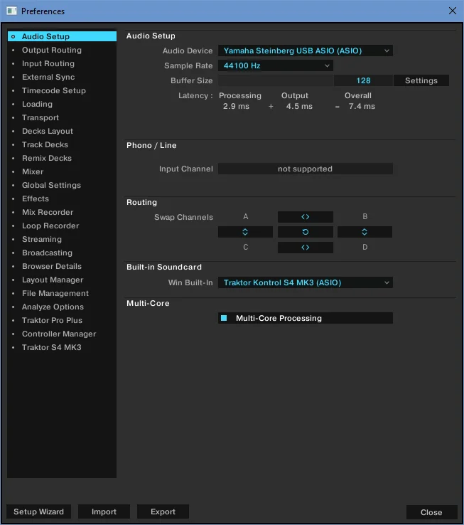

hier mal der Screen, um den es geht:
mit diesen Einstellungen ist die Lautstärke wie erwartet, ebenso der Klang, also das hallende weg, aber manche Funktionen am Kontrol nicht mehr nutzbar :oops:
aber oben bei Audio Device gehört ja "Traktor Kontrol S4 MK3 (ASIO)" hin und dann ist´s hallend und leiser 😔

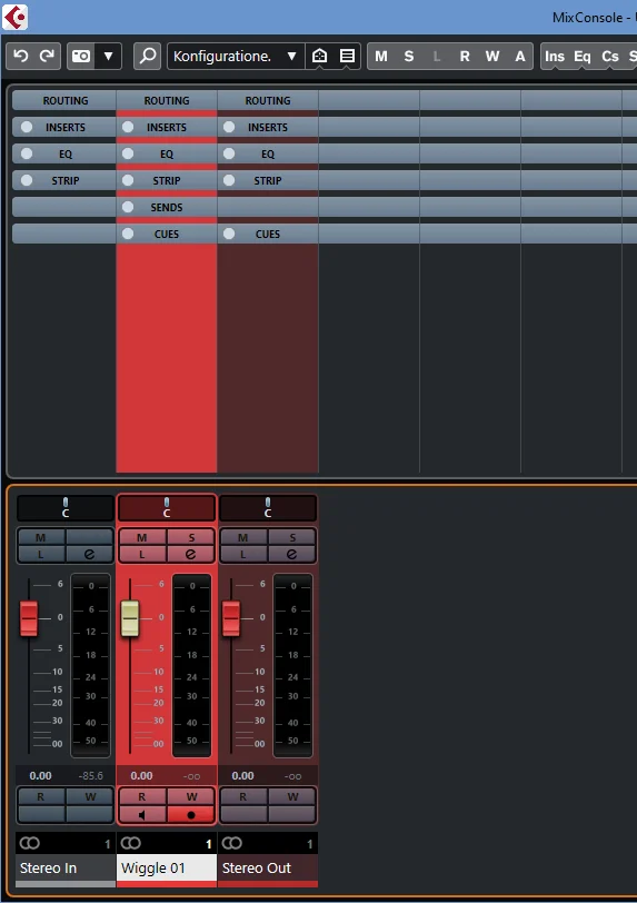

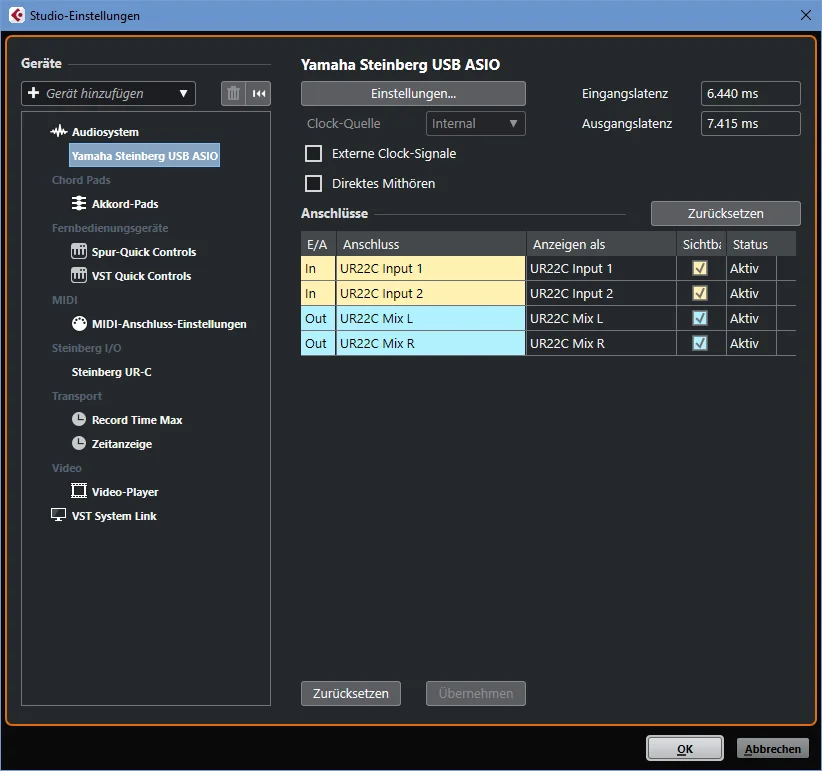

sieht bei mir so aus:
also ist somit deaktiviert
trotzdem danke für den Tip

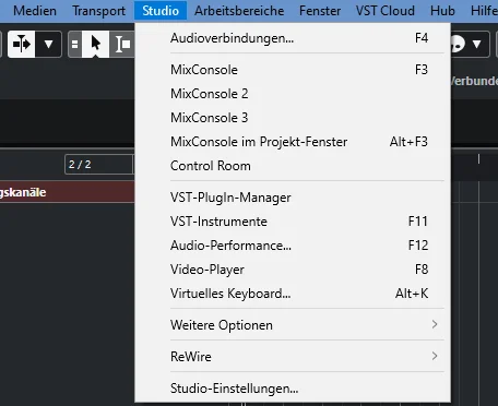

Ich meinte nicht die Studioeinstellungen, sondern die Auswahl "Hardware Setup" im Reiter "Studio" an der oberen Kante von Cubase, da wo sich auch die "Studio Einstellungen" befinden". "Loopback" ist meines Wissens nicht "direktes Mithören".....

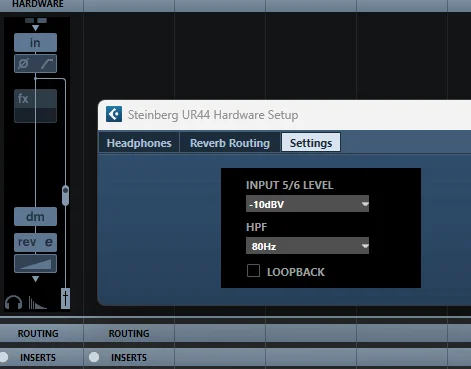

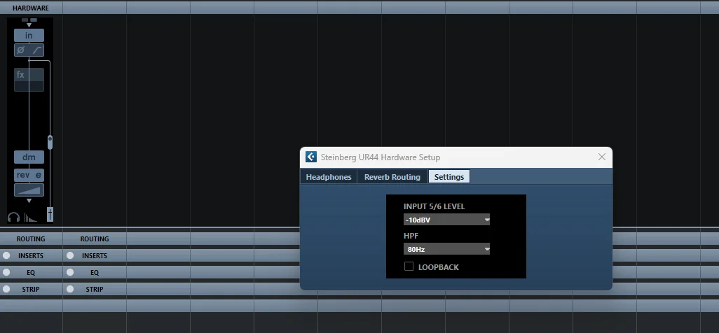

komische Sache, okay. Taucht bei dir in der Mixeransicht auf dem Eingangskanal der Reiter "Hardware" auf? Hier ein Bild, wie es aussieht mit dem UR44 und C12:
Wenn ja, dann kommst du per Doppelklick auf das Kopfhörersymbol in das Hardware Setup. Dort den Reiter "Settings" anklicken, dann kannst du Loopback einstellen.
Reaktionen: TheSarge

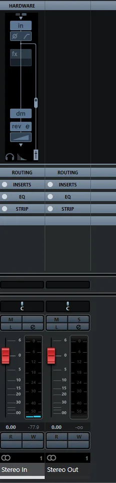

nein, gibt´s da nicht:
ist also entweder ein neues Feature von CPro12>CPro11 und/oder vom UR44>UR22C

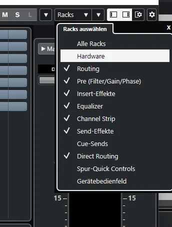

hast du im Mixerfenster rechts oben im Auswahlmenü "Racks" "Hardware" angeklickt?

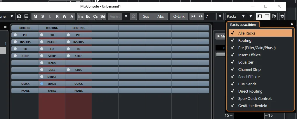

abermals danke @asli, aber auch da gibt´s keinen Eintrag "Hardware"
10 Einträge, du hast 11 :mad:
