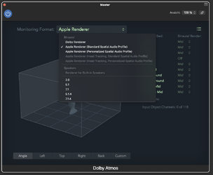

was muss ich beim Mischen über KH im Atmos Master Monitoring einstellen um korrekt abhören zu können.
Auf YT wird in der älteren Version Binaural empfohlen. In der neuen Version 10.8 ist Binaral ausgegraut ist oder ist das als Überpunkt gemeint :kratzamkinn:
... ist das so richtig?
Apple Renderer auswählen.
wenn du atmos auf kopfhörern machen willst, musst du natürlich binaural einstellen.
bei der stereo einstellung geht das dann wieder verloren...
