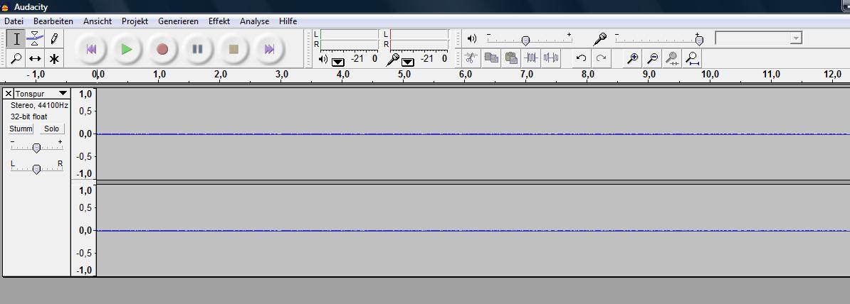

ich habe mir eine "AT2020" (Kondensatormikrofon) angeschafft. Mein vorheriges [g=116]Mikrofon[/g] war eine "Cobalt Co9" (Dynamisches [g=116]Mikrofon[/g]) was ich bei meinem Musikhändler gekauft habe. Als ich das gekauft habe, hat er mir entweder diese "Cobalt Co9" als Dynamisches [g=116]Mikrofon[/g] oder ein Kondensator [g=116]Mikrofon[/g] (Marke weiß ich leider nicht mehr) was aber teurer war, empfohlen. Zum speisen hat er mir ein Mikrofonkabel von "C-LAB CONNECTING TECHNOLOGIES" verkauft, was zum speisen beider Mikrofone geeignet ist.
Da habe ich mir gedacht, dass das Kabel auch für die "AT2020" geeignet ist, denn das andere Kondensatormikrofon war sogar noch teurer (120€) von daher dachte ich, dass es ja auch ungefähr die selben Forderungen stellt.
Meine Frage nun ist, liegt das wirklich daran, dass das Mikrofonkabel, dass nicht speisen kann? Oder ist was anderes faul?
Denn wenn ich aufnehmen möchte, nimmt die AT2020 leider kein Ton auf, hier mal ein Screenshot:
Du benötigst eine 48 Volt [g=76]Phantomspeisung[/g].
