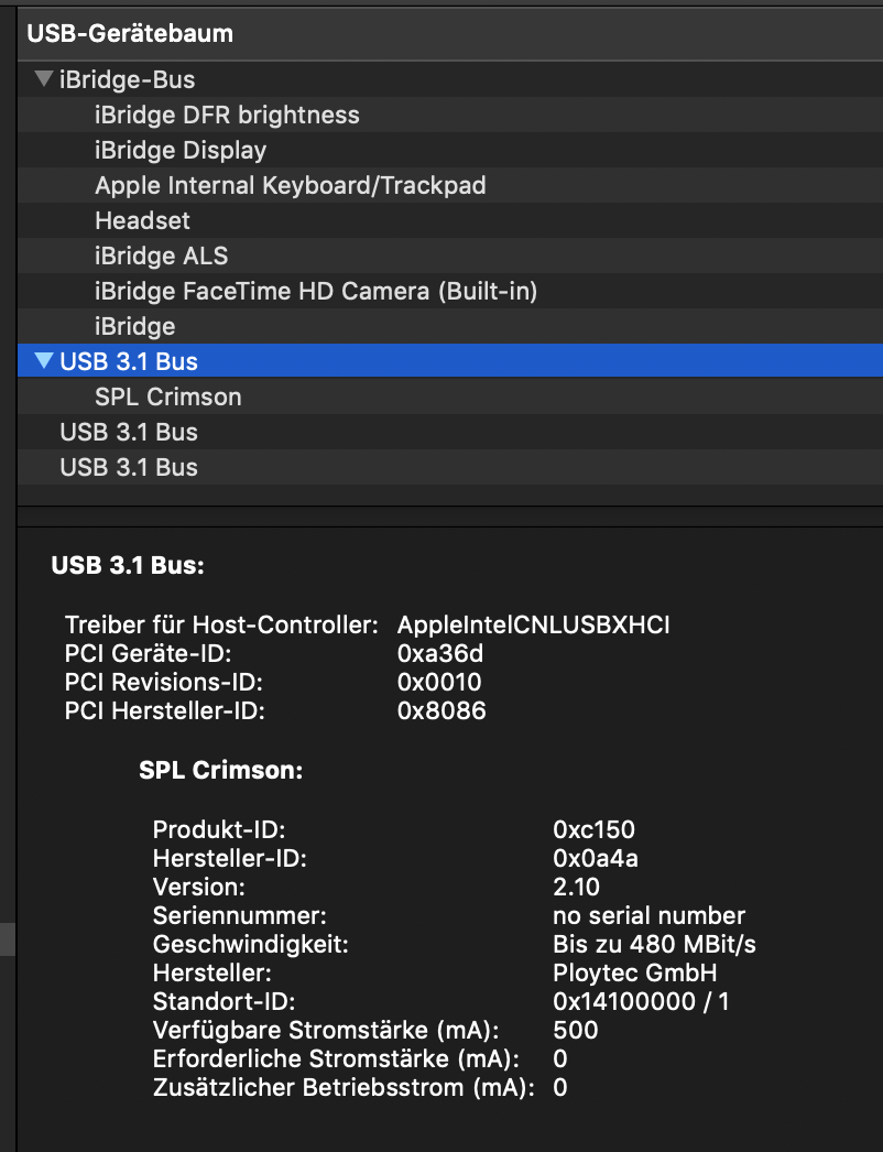

Ich will jetzt nicht sagen "You're holding it wrong", aber ich habe mit meinem MacBook Pro 2018 (macOS 10.14.3) folgende Probleme NICHT:
- Audio-Aussetzer mit meinem SPL Crimson (Mit USB-auf-USB-C-Kabel, ohne Adapter, das Kabel ist der "Adapter")
Hast du mal intern (in den System-Informationen) geschaut, wo das Interface landet? Also an welchem Controller?
Sowohl mit USB-B->USB-C Kabel als auch mit USB-B->USB-A-Kabel über original Apple USB-A->USB-C-Adapter landet das Crimson hier:
Interessant. Das liest sich auf jeden Fall anders als im RME Forum (welches sich ja dort auch nur mit dem Mac Mini befasst). Vielleicht ist das Problem bei Macbooks ja gar nicht so ausgeprägt (wobei ich von einem Macbook/2018 Nutzer auf Logicprohelp.com gelesen habe, der wohl exakt mit denselben Sachen wie die Mac Mini Nutzer zu kämpfen hat).

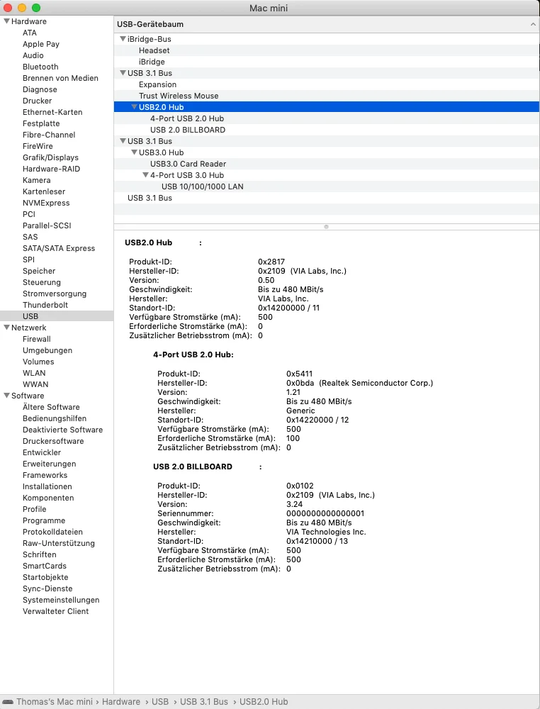

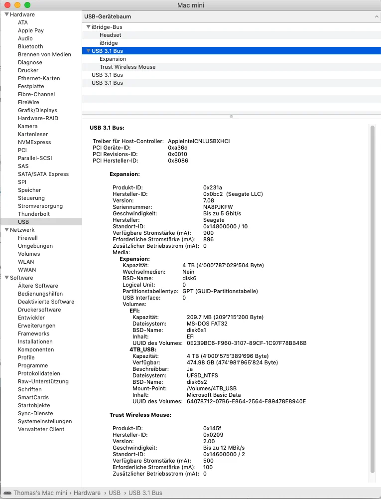

Ist aber anscheinend ein anderer Controller als der im Mac Mini
Ich weiss nich, was in dem anderen ist, aber im Mac Mini ist weder ein USB 3.0 noch USB 2.0 Controller drin. Da sind mehrere USB 3.1 Controller drin:
also die hinteren Anschlüsse ist der zweite Bus. Und da hängt eine Funkmaus und eine Festplatte.

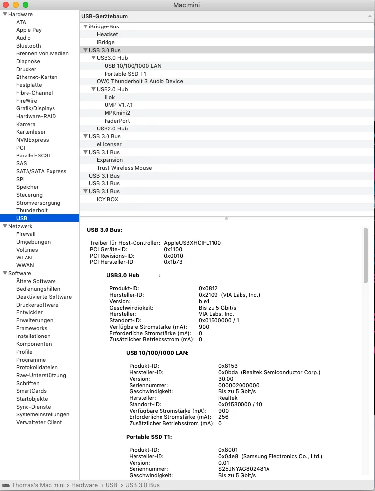

Starte ich das Dock sieht es so aus:
Bunt gemischt. Und alle Ports gehen. DAS ist ein OWC Thunderbolt Hub. Also jede Menge Anschlüsse.
Zum Vergleich der mobile Sattechi Hub:
Auch hier wieder USB 3.0 und USB 2.0. Die Controller sind im Hub. Und darauf habe ich auch geachtet.
Ich behaupte mal, alle Hubs die Power Pass Through können, haben eigene Controller für die Ports, welche sie zur Verfügung stellen. Ohne die geht ein Power Pass Through nicht.
Auch an dem Sattechi gehen alle Ports. Egal, was ich bisher drangehängt habe.
Allerdings war da nur mal kurz ein Oldtimer USB 2.0 Avid* Fast Track Duo dran. Keine Auffälligkeiten. Nur im Dauerbetrieb? Keine Ahnung. Das hing übrigens am Out des Mini.

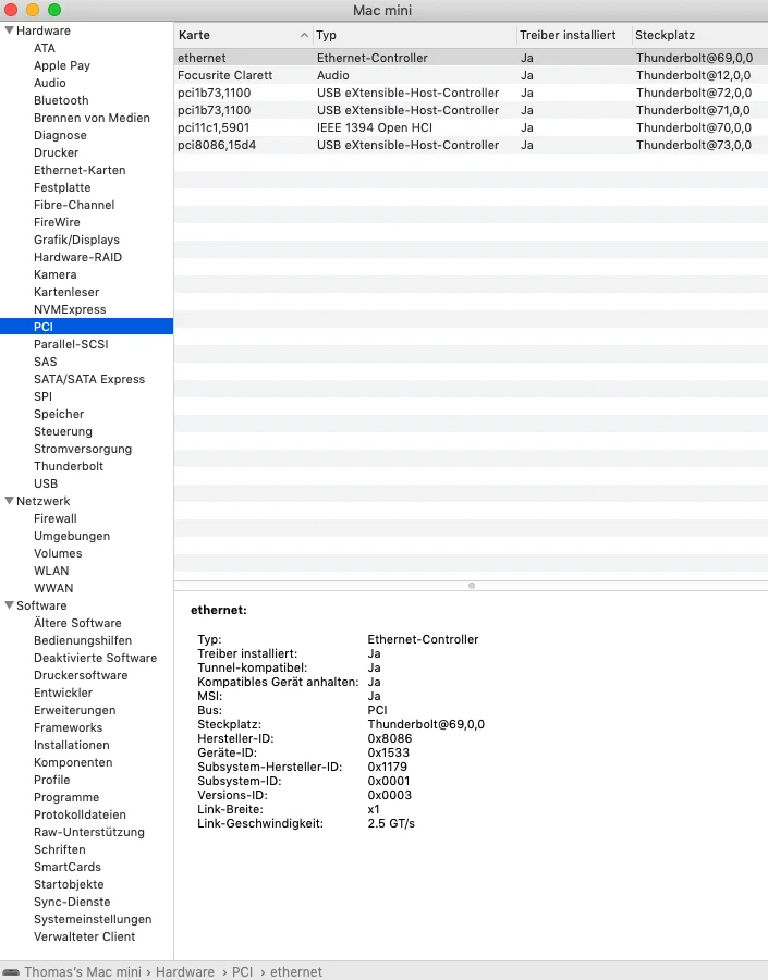

Ich setze auf Thunderbolt wenn es um Audio geht. Den Grund sieht man hier:
Das Clarett 2pre wird als PCI Interface erkannt. Und hat damit priorisierten Zugriff auf den Bus und wird auch priorisiert behandelt.
