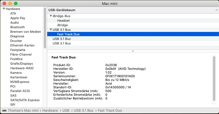

Ruhig hier. Gut. Sage ich was zum eigentlichen Thema und knüpfe an meinen ersten Beitrag an. Ich habe das Avid* Fast Track Duo rausgekramt, entstaubt und angeschlossen.
Das sieht dann so aus:
soweit erwartungsgemäss. Ein USB 2.0 Device das an einem USB 3.1 Port hängt.
Das ist auch in den Spezifikationen so angegeben. Manual hatte ich oben verlinkt.
Die eigentliche Frage sollte also im Vorfeld schon mal sein, Funktioniert das Gerät, das ich anhängen will problemlos an USB 3.1? Man kann auch noch mal in den Spezifikationen nachschlagen, hier zum Beispiel.
Standard aus 2013, eigentliche identisch mit 3.0 aber aufgebohrt auf rechnerisch 1,2 GB/s. Auch USB 3 Superspeed genannt. Ich hatte ein Apollo Twin USB. Das brauchte genau diesen Standard. An anderen Ports gibt das überhaupt nicht. Das wird abgefragt und dann kommt eine Message hoch, dass Superspeed benötigt wird.
Grundsätzlich ist es immer eine gute Idee nachzusehen, ob das Gerät, das ich anschliessen will auch kompatibel mit meinem Setup ist. Oder meinem zukünftigen Setup.
Ich mag das sicher nicht aufzählen, wie oft ich im Schwester Board Themen sehe wo es um USB Interfaces an Computern geht.
Das ist nun wirklich kein ausschliessliches MAC Thema. Das liegt im USB Standard begründet der eben sehr viele Nachteile hat.
Es gibt auch findige Hersteller der ersten Stunde die das wenig gekümmert hat und ihre eigenen Hardware Lösungen ins Interfaces implementiert haben um die Schwächen zu umgehen. RME ist bestes Beispiel.
Nur mit dem Problem sollte sich der Käufer womöglich moderner Hardware langsam aber sicher mal auseinandersetzen. Der kann einfach nicht erwarten das jedes USB Gerät der Welt an einem USB 3.0 oder höher Port funktioniert.
Wie auch immer, zurück zum Praxistest. Genau wusste ich es nicht mehr also habe ich hier nachgeschaut. Keine Treiber für MAC. Nur Firmware von May 10, 2013.
Also habe ich das in meinem aktuellen Mix Projekt als AUdio Interface gewählt und mal den Puffer auf 16 Samples gestellt.

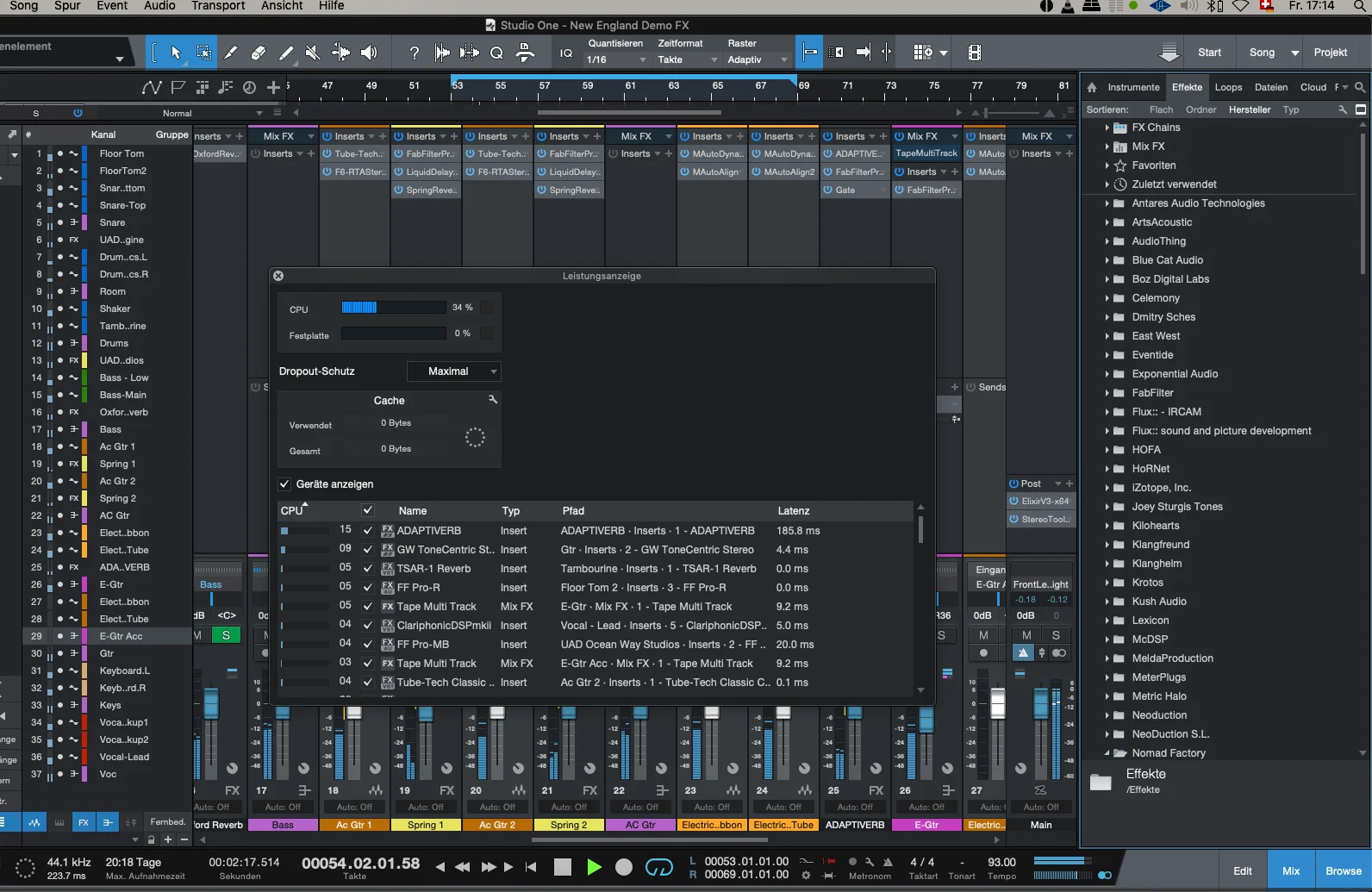

Geht. Ab und an mal ein Knackser. Und den sieht man auch. So sieht das aus:
ist ungefähr das, was ich von so einem Oldtimer erwartet hätte. Spielt jetzt schon eine ganze Zeit im Hintergrund. Einwandfrei. Sogar mit den 16 Sample. Im Peak Meter von S1 nachgesehen. Alles gut. Also bisher nur ganz zu Anfang zwei Aussetzer. Dann nicht mehr.
warten..........
So. Mir reicht das. Auch nach einer viertel Stunde keine Aussetzer.
Für mich ist das hinreichend um sagen zu können prima Ding, das Fast Track. Spielt immer und unter allen OS reibungslos. Klang auch nicht schlecht. Bleibt auf jeden Fall da. Unter Windows was umständlicher zu installieren. Aber sonst.
