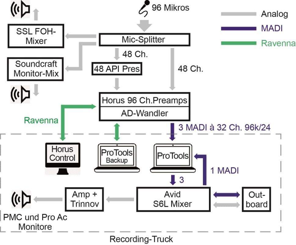

Wird durchaus so ähnlich gemacht. Die Maffay MTV Unplugged Platte wurde mit ProTools und UAD Effekten als Monitoring aufgenommen, natürlich mit Backuprechner. Gut, ein Pult war natürlich trotzdem im Einsatz. Bei dem Umfang aber auch kein Wunder:
https://www.soundandrecording.de/stories/peter-maffay-mtv-unplugged-−-die-technik-vor-und-hinter-den-kulissen/
