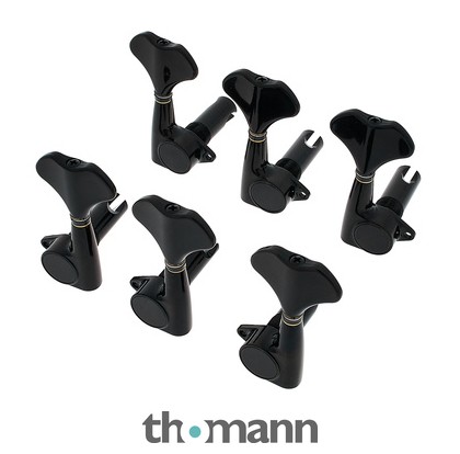

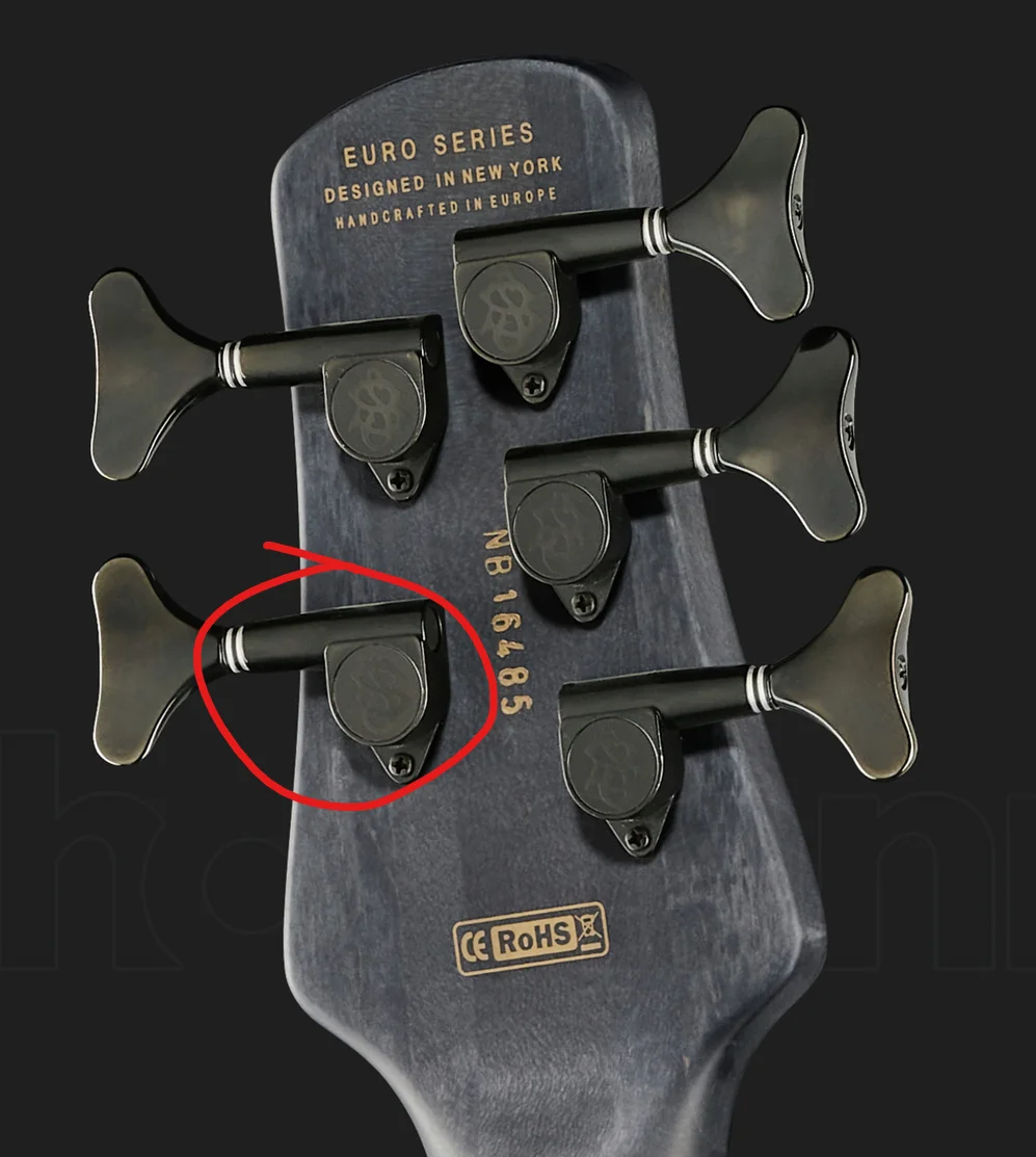

Ja petz mir doch das Zückerli, ich wollte gerade neue Saiten für den MC6 auf die 5-klingige Streitaxt spannen, da kracht mir eine geschlossene Mechanik der D Saite. Hatte ich in ca. 30 Jahre Gitarre und Bässe noch nie. Bevor ich mir wieder 3x die falsche bestelle, für diesen Bass
(Sapperlot, ist der teuer geworden, ich habe vor 2 Jahren locker 400-500 weniger gezahlt)
sollte diese Mechanik(en) doch passen, oder?
Oder ich tausche alle aus, da andere auch etwas knirschig daherkommen. In der Preisklasse mM ein Unding, passiert aber halt.
  • #623
Ist sie zerbrochen, oder wie?
Ich habe den Eindruck, dass der Zahnkranz 1-2 Zähne verloren hat. D.h. ich kann bis zu einem bestimmten Punkt spannen, dann macht es knack und die Saite ist wieder ca. 7 Halbtöne tiefer, ich komme nicht über einen bestimmten Punkt (wie im echten Leben.^^)
Reaktionen: Ethersis
  • #624
Sicher, dass die Saite nicht am ***** ist bzw. schlecht aufgezogen? Beobachte mal genau was passiert, wenn die Saite die Stimmung verliert: Dreht sich dabei der Stift der Mechanik, oder nicht?
  • #625
Ja, in diesem Falle 100% da sich die Mechanik bereits ohne Saite merkwürdig bedienen liess.

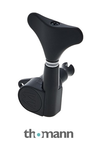

Schraub mal eine Mechanik ab (die kleine Schraube hinten im Holz rausdrehen, oben die Mutter abschrauben und dann die Mechanik von hinten rausziehen). Dann kannst Du den Durchmesser des Bohrlochs messen. Am Besten Mechaniken suchen, bei denen Du die alten Einschlaghülsen weiterverwenden kannst. Denn die rauszufriemeln dürfte nicht so einfach sein.
Reaktionen: muffy
  • #627
Diese hier:
sind die Mechaniken, die Specki aktuell selbst verbauen. Die haben alle 14mm Bohrung. Aber ich messe natürlich vorher nach, dass dann keine Tränen kommen.
  • #628
Ok, das sind wohl nur Ringe/Unterlegscheiben und keine Einschlaghülsen. Dann sollte das erheblich leichter gehen. Und das kleine Bohrloch der alten und der neuen Mechanik sollte natürlich auch an der gleichen Stelle sein. Das würde ich an Deiner Stelle auch nochmal schauen. Die Marken-Hardwarehersteller haben normalerweise recht umfangreiche Maßzeichnungen auf ihren Webseiten.
Reaktionen: muffy
