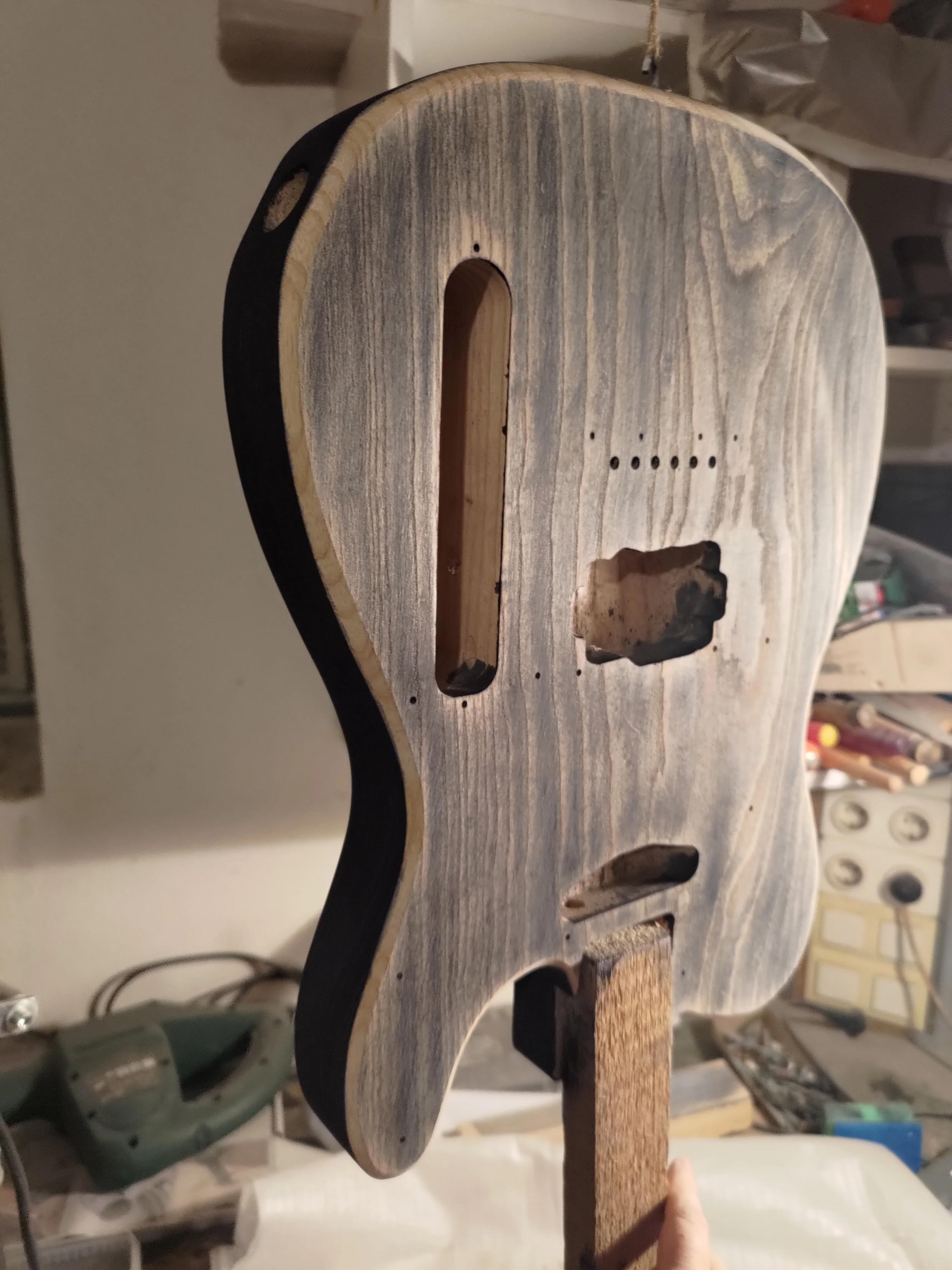

Weiter geht's. Hatte zuerst die Decke runtergeschliffen und grau drüber gebeizt, in der Hoffnung, dass die schwarze Beize und das grau einen schönen Kontrast ergeben. Das sah aber ziemlich fleckig und unschön aus.
Hab dann nochmal komplett schwarz gebeizt, die Decke angeschliffen, damit so eine Art Vintagelook entsteht und ein Fakebinding reingeschliffen. Zargen und Rückseite bleiben schwarz. Gefällt mir ganz gut soweit. Bin gespannt, wie es aussieht, wenn der Lack draufkommt.

Das sieht doch mal sehr cool aus.

Mal eine doofe Idee. Könnte es eventuell nicht gut aussehen, wenn man das Teil kurz über offenem Lagerfeuer oder einer Pennertonne röstet und dann den Lack draufmacht?
Natürlich mit viel Gefühl.

Ja, das kann man durchaus machen (ich hab keinen Gasbrenner, deshalb kam die Option für mich nicht in Betracht). Musst danach aber die verbrannten Kohlestückchen rausbürsten.
View: https://www.youtube.com/watch?v=pIv2HBT1xmA
Was man für künstliche Alterung auch machen kann, ist dem Holz mit einem Schleifaufsatz für die Bohrmaschine oder einer Metallbürste zu Leibe zu rücken. Damit kann man diese Sandstrahloptik nachmachen. Das funktioniert aber nur bei "normaler" Esche, weil da die Maserungsringe unterschiedlich hart sind und dann entsprechende Furchen entstehen. Bei Sumpfesche - hab ich gelesen - ist alles gleich hart, da funktioniert das nicht. Da gibt es nur Kratzer. Mein Korpus ist aus Sumpfesche.

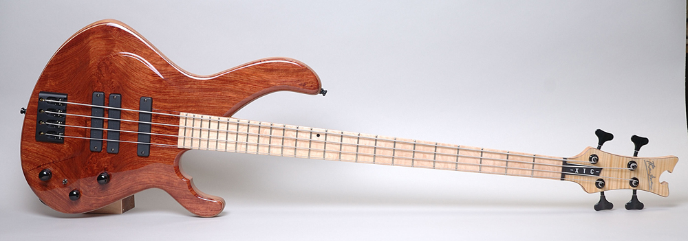

Ja ja, der Ede. Hat mir damals meinen XTC gebaut, wunderschönes Teil - aber leider habe ich seit Jahren etwas Ärger mit dem Hals, der sich verzogen hat. Ich habe leider nie wirklich zu dem Brett eine Verbindung aufbauen können, aber will ihn auch nicht verscherbeln

Ja ja, der Ede. Hat mir damals meinen XTC gebaut, wunderschönes Teil - aber leider habe ich seit Jahren etwas Ärger mit dem Hals, der sich verzogen hat. Ich habe leider nie wirklich zu dem Brett eine Verbindung aufbauen können, aber will ihn auch nicht verscherbelnAnhang anzeigen 136842
Der sieht lecker aus ! Schöne Maserung.
Kann man da nicht durch Justierung der Stange im Hals noch etwas richten ?

  • #596
Vom optischen her ein Burner, ohne Frage. Die vielen Feinheiten, Vertiefungen und das schöne Rückenshaping ist schon sehr fein.
Aber der Hals hat sich nach oben hin verzogen (wenn man beim Spielen draufschaut), hat also einen kleinen Buckel. Nicht sehr viel, aber genug, dass es nervt. Klar könnte man das machen, aber ich hatte schon einmal eine sehr teure Reparatur bei Ede machen lassen und für mehr will ich kein Geld ausgeben. Ich spiele ihn eher selten.
