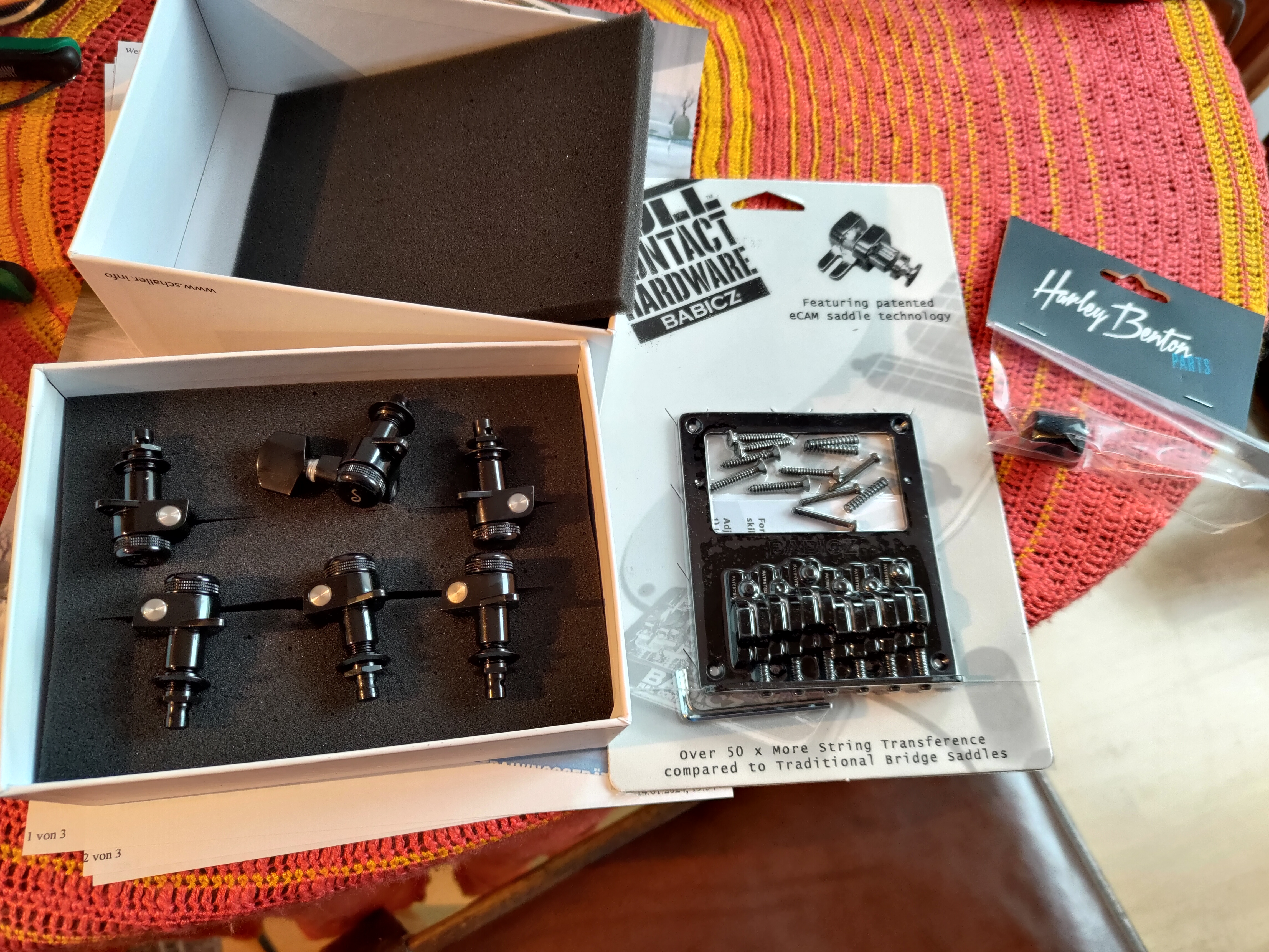

Hoffe, du hast Zeit für ein paar Bilder. :2up:
Die ersten Teile sind da.
Reaktionen: andy_g, Ethersis und muffy

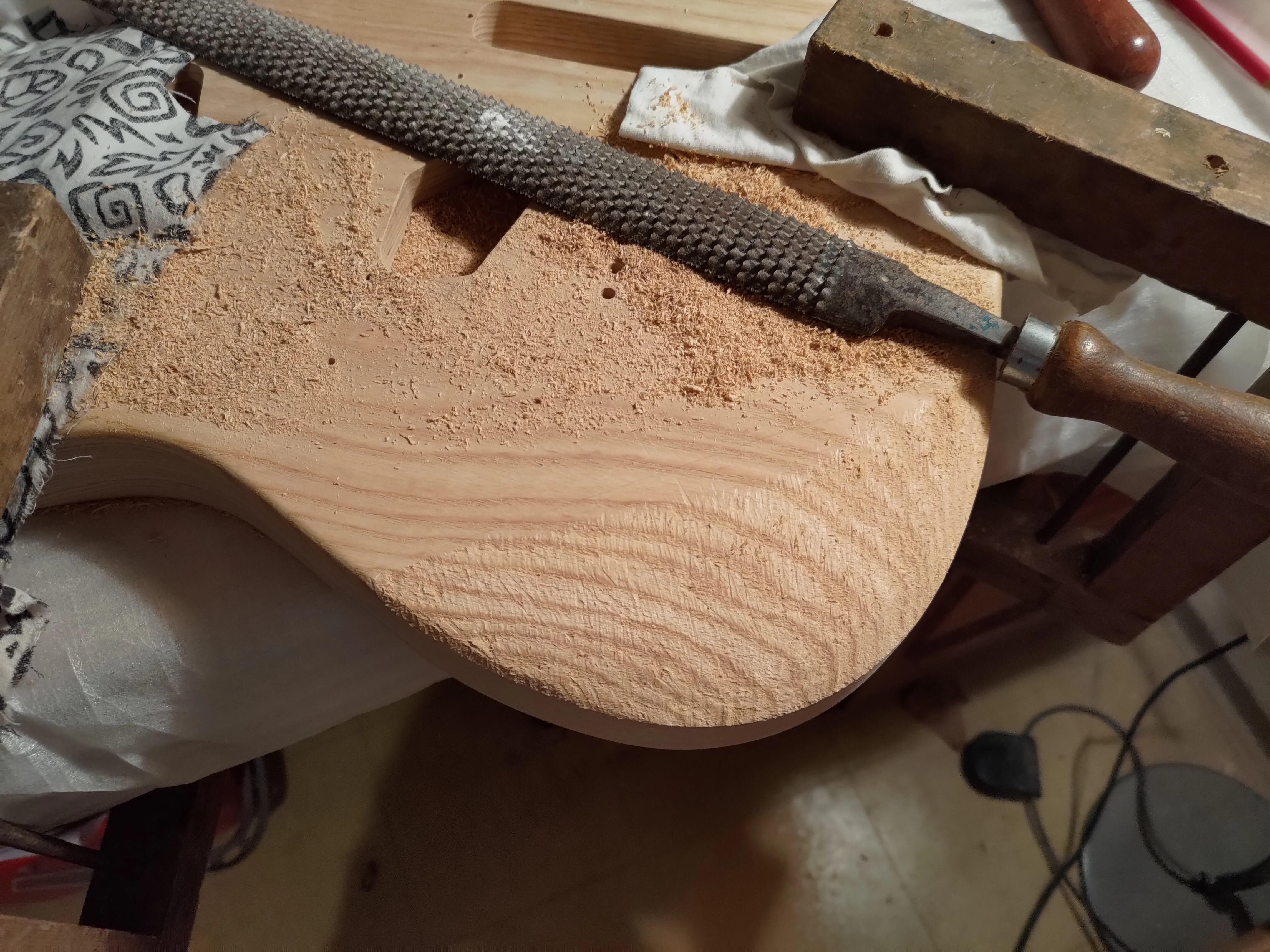

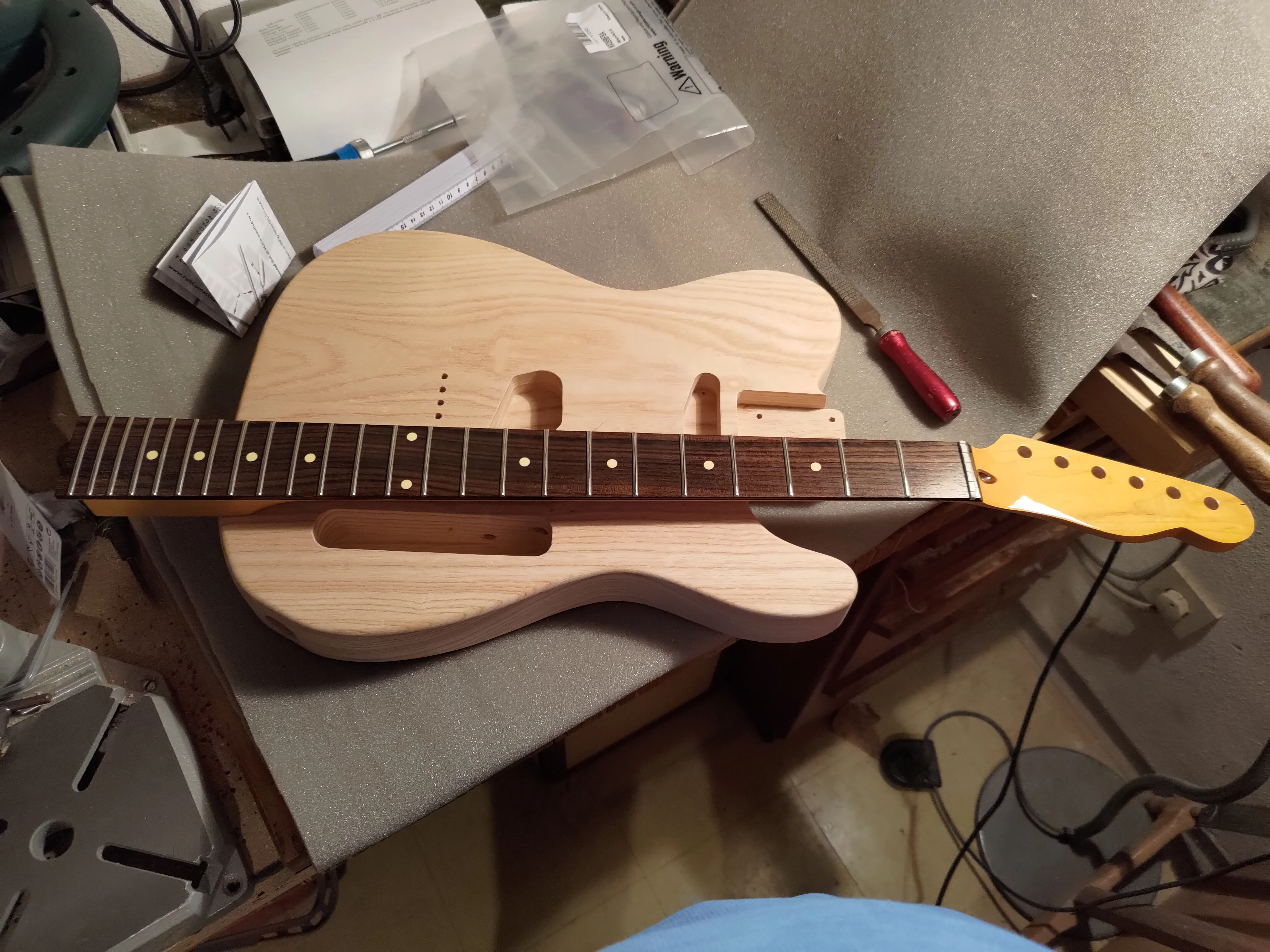

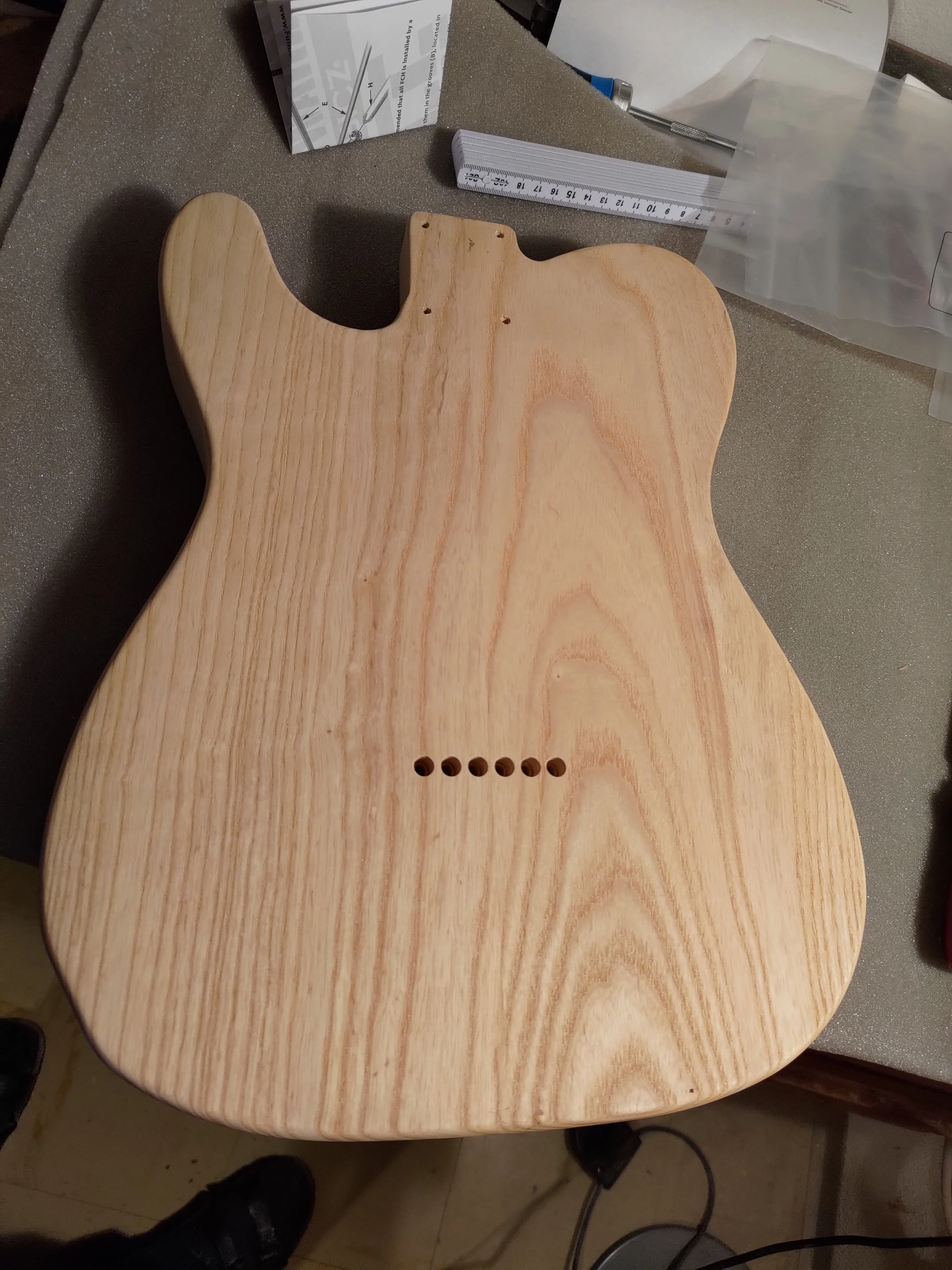

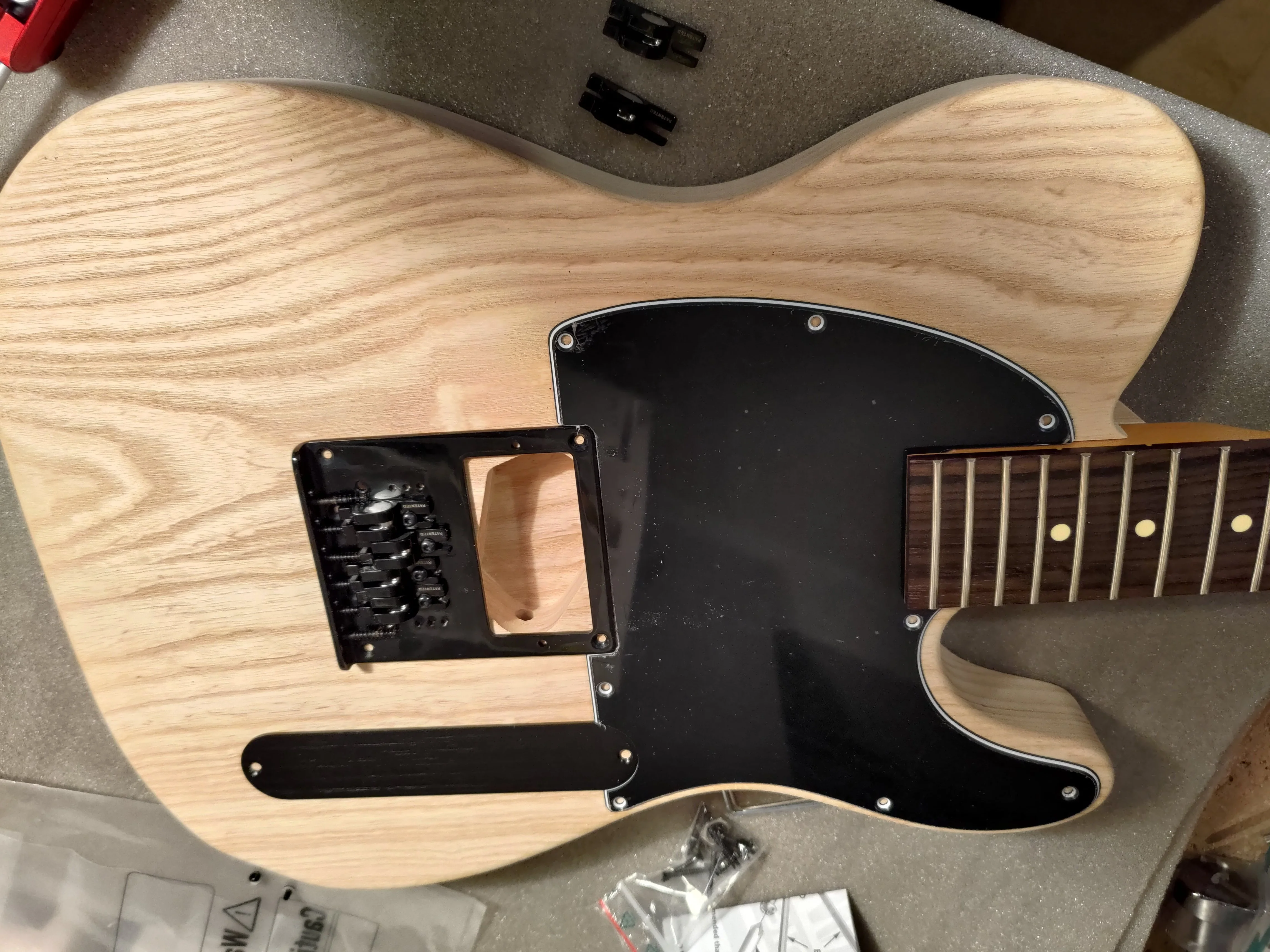

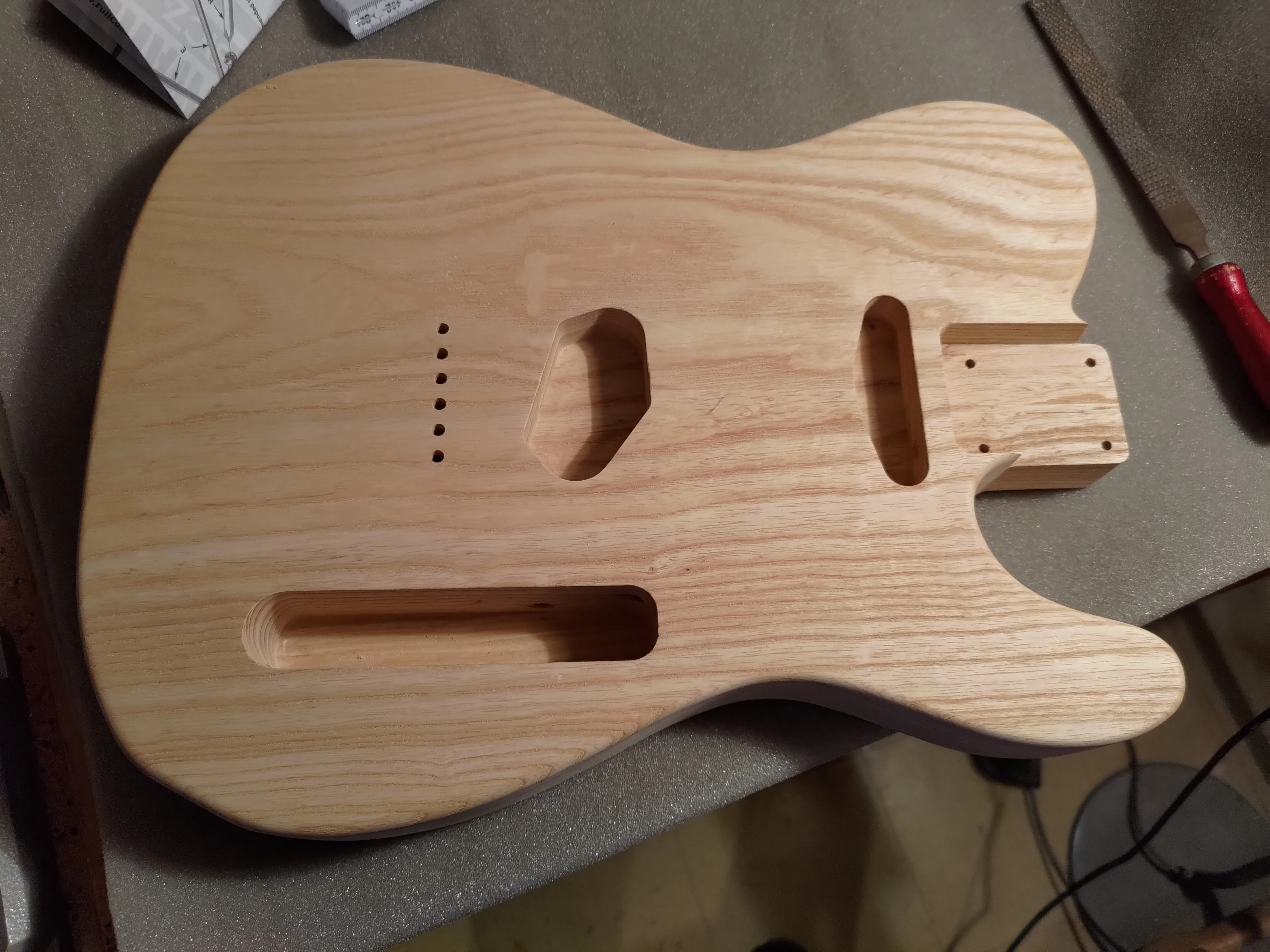

Ich bin ja von den Rockinger Holzsachen immer ziemlich begeistert. Und die Teile hier machen da keine Ausnahme. Ein bisschen Fräsen (Pickupfach auf Humbuckergröße) und Raspeln (werde ne Armauflage und ne Wampenaussparung reinmachen, die harten Kanten bei Vintage-Teleshapings sind immer ätzend), dann noch die Bohrlöcher und das Finish und das sollte ne ganz vernünftige Axt werden. Die Mensur liegt bei ca. 71 cm/28 Zoll.

Fräst Du selbst?
  • #512
Fräst Du selbst?
Ja, ich hab zwar keine Oberfräse, aber nen Dremel und so kleine Fräsbits. Das geht schon einigermaßen, dauert eben etwas, weil die so klein sind und immer nur wenig Material abtragen. Sieht zwar freihändig nicht ganz sauber aus, aber unter der Abdeckung sieht man es ja eh nicht.
Ideal wäre ne Oberfräse mit Kopierfräser und Schablone. Schablone legst Du obendrauf und fährst dann einfach mit dem Kugellager am Fräsbit die Schablone ab. Das gib't nur leider nicht für den Dremel.

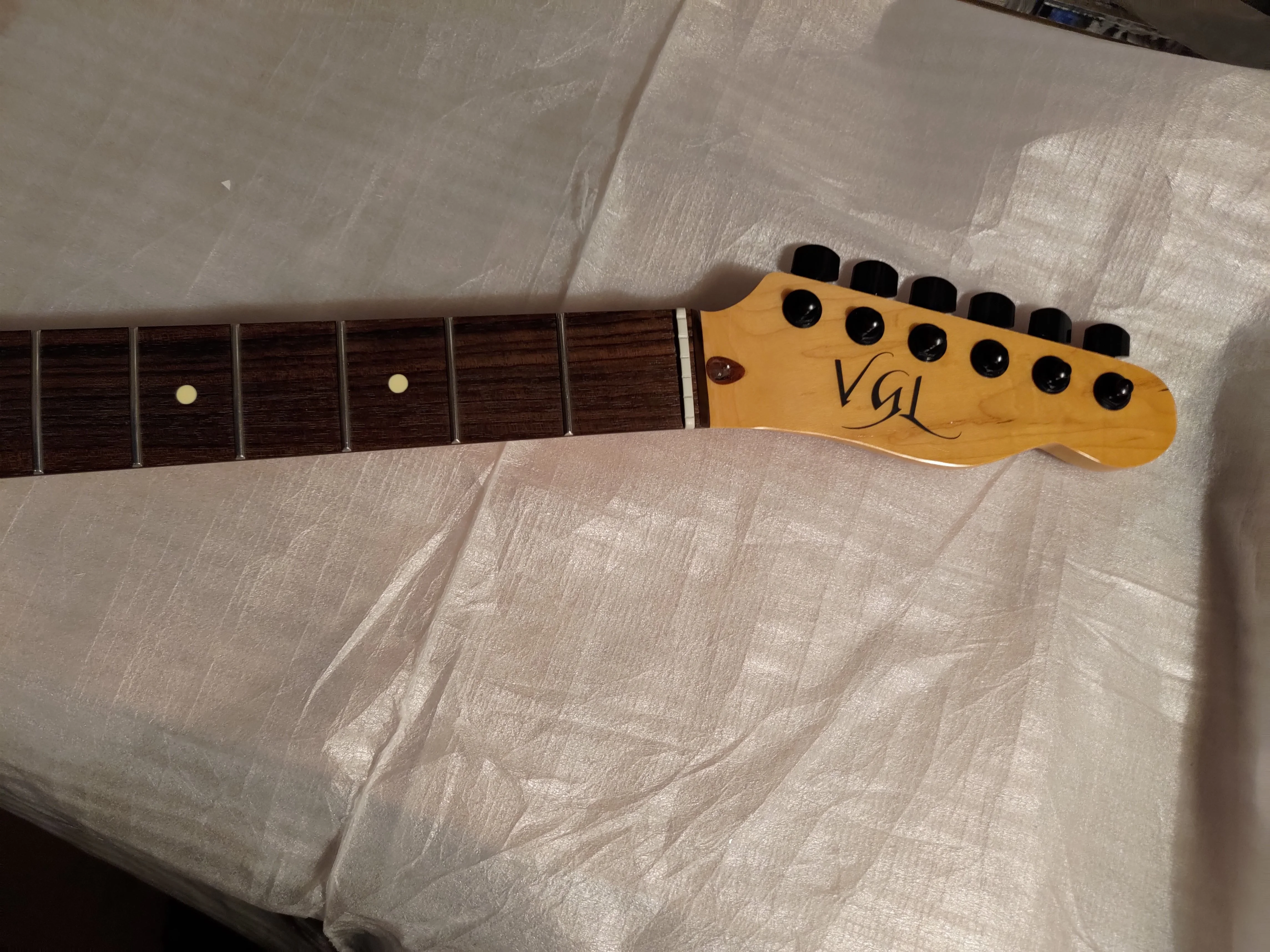

Löcher im Korpus sind alle gebohrt und der Hals ist fertig. Als nächstes wird am Korpus gefräst/geraspelt und danach geht's auch schon ans Body-Finish.

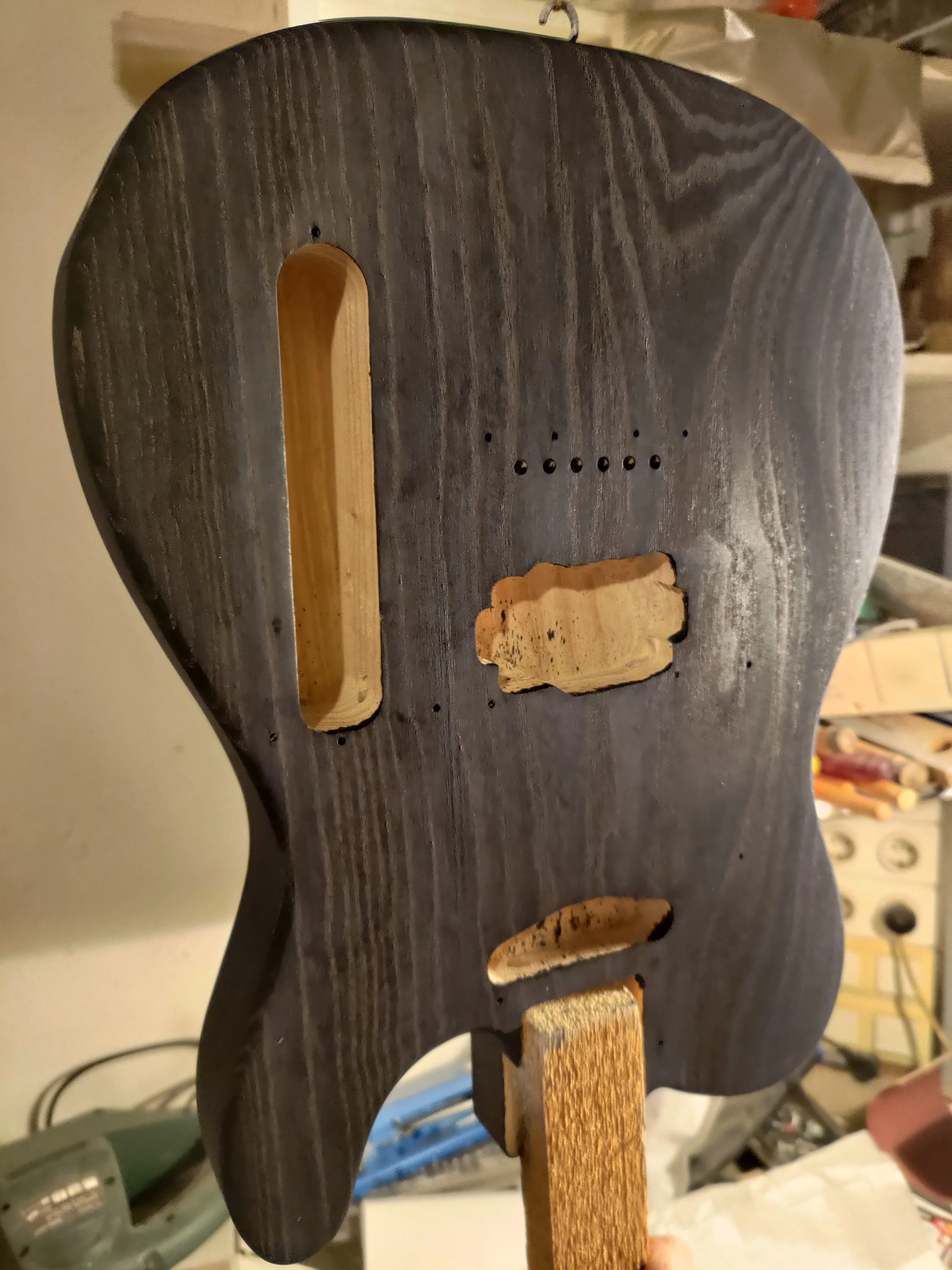

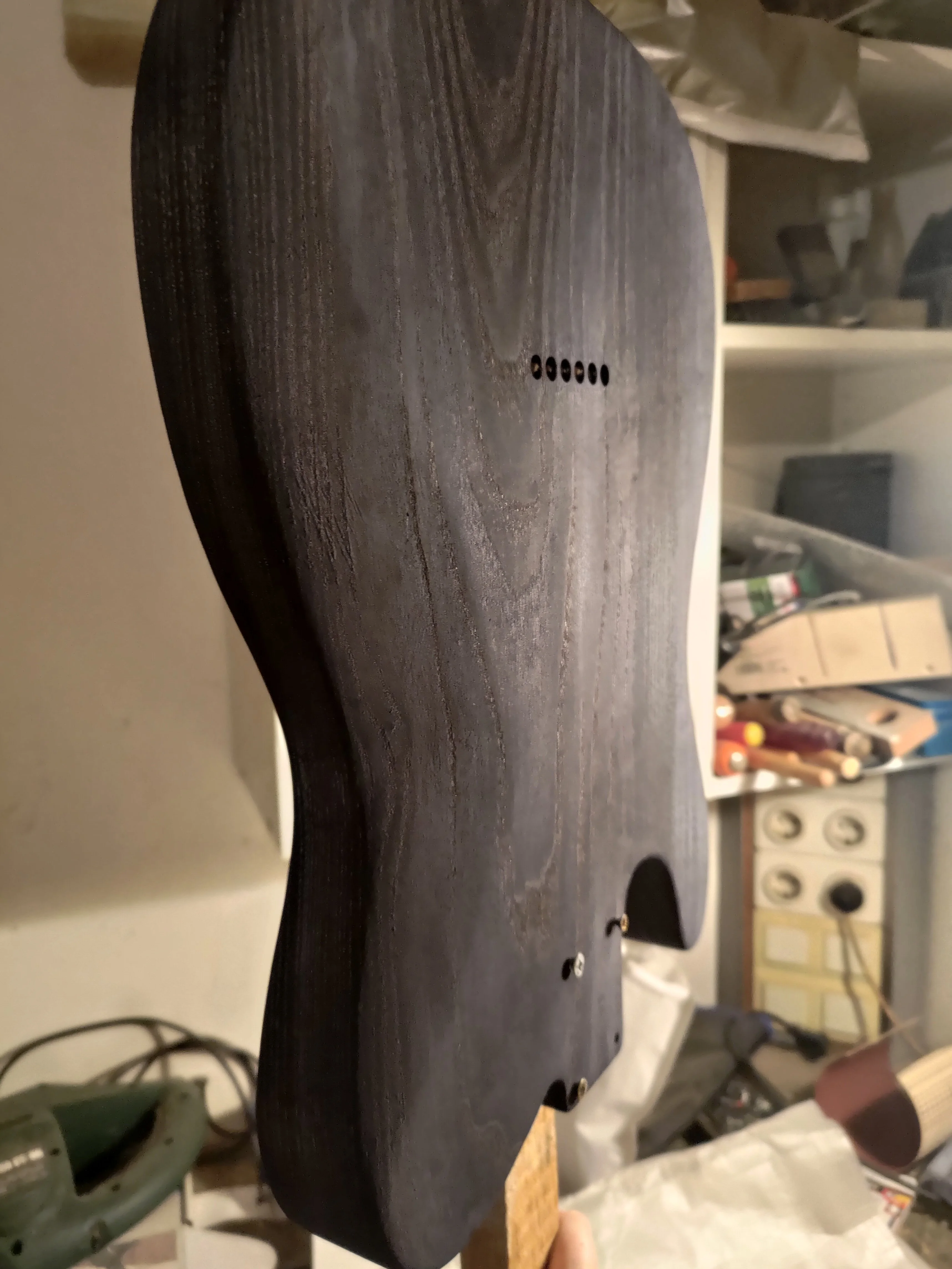

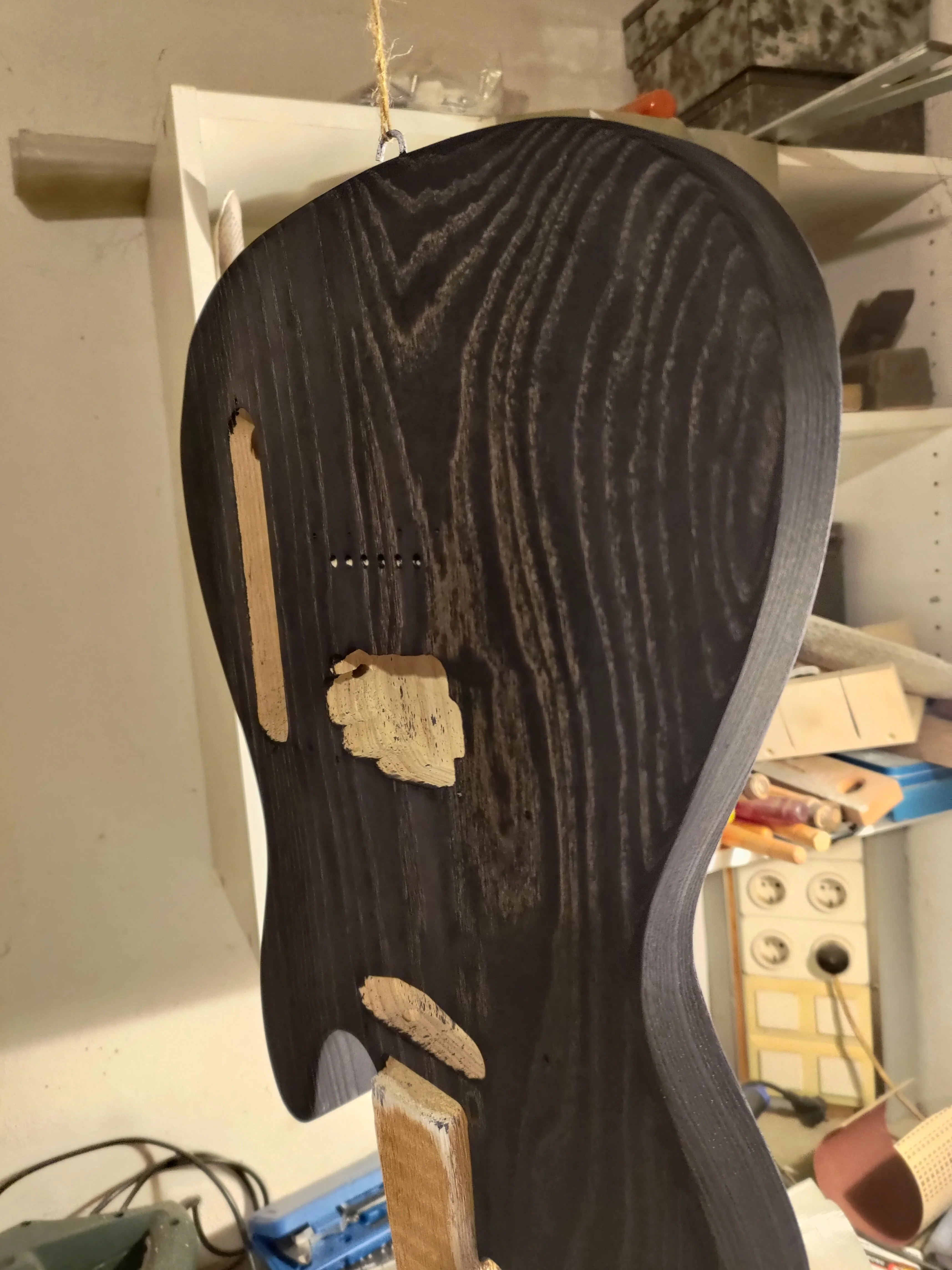

Heute war Holzbearbeitung dran. Mit dem Dremel das Pickupfach ausgefräst, ne Armaussparung und die Wampenaussparung geraspelt, gefeilt und geschliffen. Schwarz gebeizt. Morgen wird die Beize wieder runtergeschliffen, dann bleibt das Schwarze hoffentlich in den tieferen Poren drin und es kommt eine zweite Schicht Beize druff.

Mensch, schon mal über einen Nebenjob nachgedacht? ^^ Ich finde ja diese großporige "burnt" Optik echt cool. Ich habe das ähnlich auf der Jeff Loomis Jackson, es ist aber zu perfekt und plastikhaft.
Wow, sieht schon sehr schick aus!
