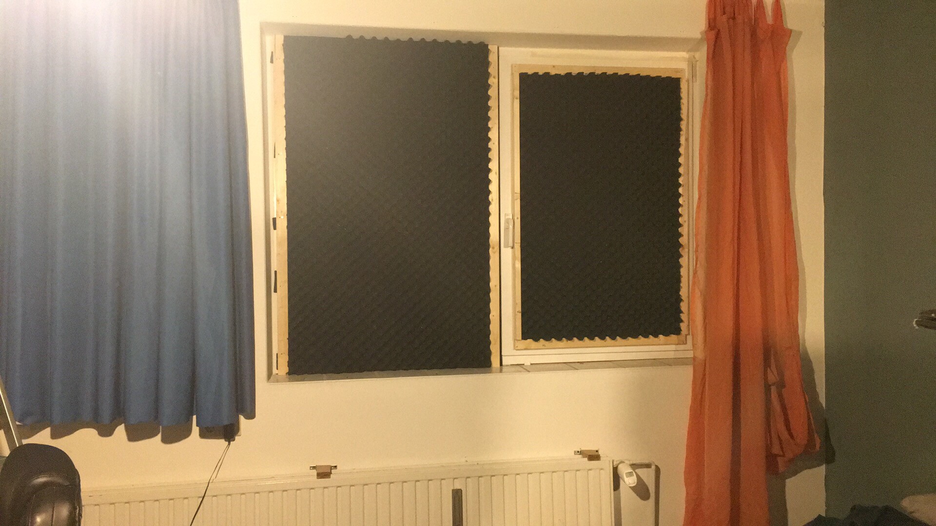

ich habs mit der flachen Seite gegen das Glas, weil ich mir einrede dadurch mehr Masse auf die Scheibe zu bringen, so das es mehr Energie braucht sie anzuregen. :rolleyes:
Der Hauptgrund war aber das die Leisten nicht dick genug waren und sie andersrum nicht gut klemmten.:D IMG_0500.webp

bwa60 auf die scheibe zu kleben, bringt da sicher mehr als oller Noppenschaum
glaubst du das oder weisst du das?
Und was ist bwa60?
Bwa60 ist ein 60mm dicker, aus reiner baumwolle bestehender, schallabsorber. Wird in Autokarosserien, industriemaschienen, lautsprecher, etc. eingesetzt... aber auch für deckensegel (sehr guter, linearer absorbtionsgrad im mittenbereich). Weitaus wirkungsvoller als noppenschaum, der eher höhen bedämpft.
Es würde zum beispiel sinn machen, eine bitumen- oder kautschukmatte auf die scheibe zu bringen, die den körperschall vom glas anständig auf den porösen absorber überträgt. Dann bwa60 auf die matte kleben und anschließend kann man dann noch den noppenschaum als finish obendrauf klatschen. Dann hat man nen verbundabsorber der auch ordendlich was schluckt von den schwingungen, die da über die fenster übertragen werden...
Der Hauptgrund war aber das die Leisten nicht dick genug waren und sie andersrum nicht gut klemmten.:DAnhang anzeigen 69276
Bin kein akustiker, aber ich würde mal behaupten, der schaum behält die gleiche masse. egal wie herum er aufgebracht wird :p alles was sich verändert ist die oberflächenspannung vom glas ;)

noch ein wichtiger Nachtrag:
Wenn die Sonne auf das Fenster scheint, unbedingt weißen Stoff zwischen Schaum und Glas!
Oder sonstwie dafür sorgen das keine direkte Sonne auf den dunklen Schaumstoff kommt.
Die innere Scheibe reißt sonst garantiert!

Genau, zb eine Glasscheibe die vollflächig, preiswert und unaufwendig mit einem für Schallabsorbtion geeigneten Schaumstoff bedeckt wird, In 2 sekunden wieder zu entfernen ist und das Glas nicht beschädigt, so das man wieder rausschauen kann.
Und das ganze mit dem Wissen das es ohne Experimente funktioniert.

Es wurde nach einer (einfachen)Lösung gefragt und ich habe meine gepostet die hier funktioniert.
Kein Grund so eingeschnappt zu reagieren.
Ich habe deine Methode lediglich durch einen Dämmstoff ergänzt, der eine gleiche bzw höhere Dämpfung bei niedrigem Preis erzielt. Und dazu ökologisch völlig unbedenklich ist. Klar kannst du auch Schaum nehmen. Dann würd ich aber Flachschaum statt Noppe nehmen. Höhere Dämpf-Wirkung. Da sind keine Experimente nötig.
Die Bitumen- oder Gelmatte kann an den Absorber geklebt und anschließend, wie bei dir, gegen die Scheibe gepresst werden.
Durch den Verbund wird die Absorbtionsleistung erhöht. Alles vielfach erprobt. Keine Experimente nötig.
Da beschädigst du weder die Fensterscheibe, noch hast du einen großen Aufwand, ausser dass du 1 mal die Komponenten zusammenkleben musst.
Ich möchte ja auch lediglich helfen!
