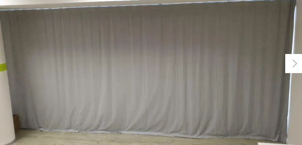

Ich werde mir morgen folgenden gebrauchten Vorhang ansehen.
Material: Bühnenmolton hellgrau (beidseitig)
- PVC-Zwischenlage
- 1000 g / m²
- beidseitig geraut, rundum gesäumt
- Oberkante mit Faltenband, glatt aufgenäht
- Dämpfung von 34%
- Dämmung von 13 GB bei 25-3000 Hz
und wohl auch gleich mitnehmen. Wenn es nicht reicht, baue ich mir wieder selber ein paar Bassabsorber dazu. Leider ist mein neues Studio ziemlich klein und ich muss sehen, wo ich Platz spare.
