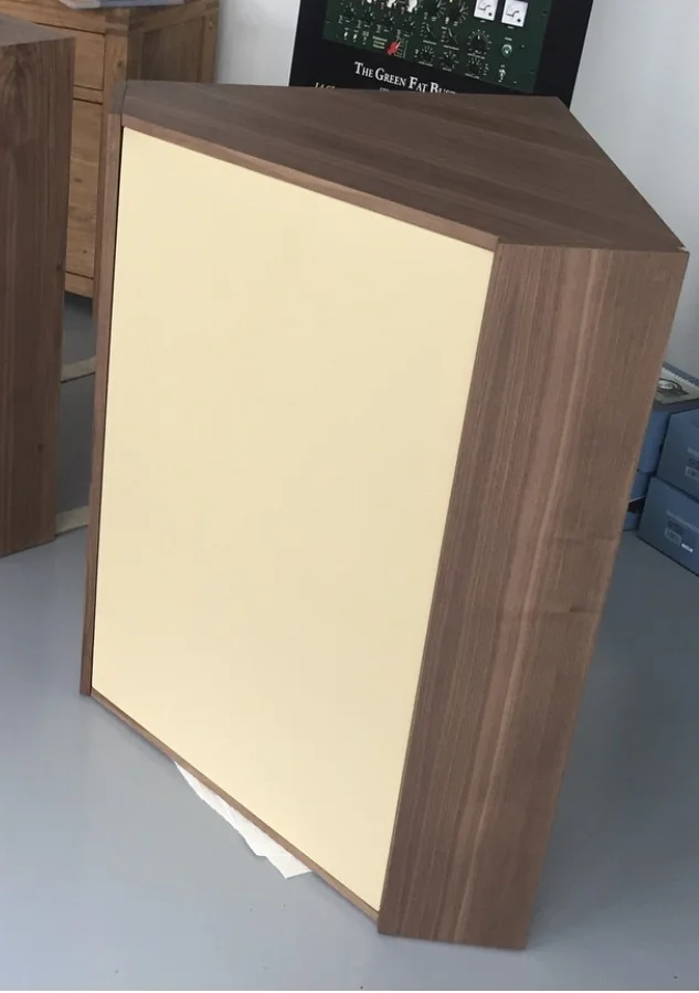

Da würde mal direkt die nächste Frage aufkommen welche Form von Bass Traps, ob jetzt gekauft oder DIY, eigentlich die effektivste wäre? Gibt ja viele unterschiedliche Meinungen bzgl. dreieckig vs. viereckig usw.
Habe irgendwo mal aufgeschnappt das diese Form hier wohl am besten wäre:
Dieses Modul soll sogar bis 25 Hz bei vollem Alpha absorbieren können. Hierzu wird irgendein Materialmix mit unterschiedlichen Strömungswiderständen aus Homatherm, Thermoflex (Holzwolle) verwendet.
Das scheint aber was getuntes zu sein, das in einem schmalbandigen Bereich im Tiefbass die größte Wirkung hat... darüber wird die Absorption ja schwächer - im Gegensatz zu normalen Steinwolle-Bassabsorbern.
Grundsätzlich (für normale breitbandige Bassabsorber) ist quaderförmig natürlich besser als prismaförmig (Toblerone), vorausgesetzt Schenkellänge [des Dreiecks, das den Boden der Tri-Trap darstellt] und Quadertiefe (sowie die Höhe bei beiden) sind gleich. Einfach, weil du beim Quader im Gegensatz zum Prisma wieder eine konstante Tiefe hast und v.a. das doppelte Volumen. Ein Dreieckabsorber mit 1m Schenkellänge wäre dagegen natürlich effektiver als ein 30cm tiefer Quader (bei gleicher Höhe). Aber ein 1m tiefer Quader wäre halt noch besser. ;)

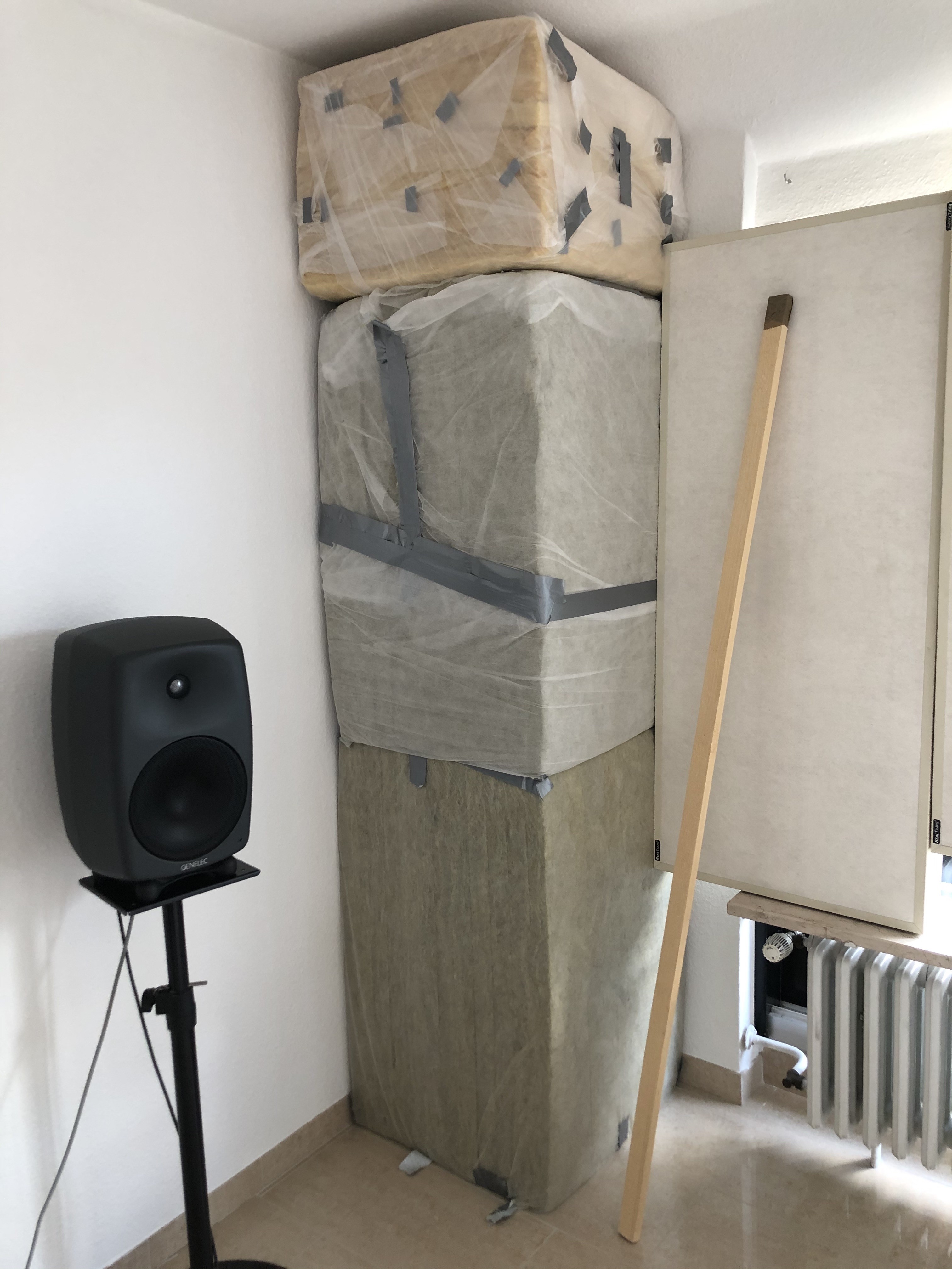

Um nochmal kurz auf die Form bzw. der Aufstellung von DIY Bass Traps zurückzukommen. Ich habe mal alle 4 Ecken im Raum mit Sonorock und Isover Glaswolle oben drauf so aufgestellt:
Und würde jetzt einfach um jedes Päckchen einen Rahmen mit Dachlatten und 5 schmalen Holzdeckeln bauen, so dass ich ingesamt 3 stapelbare Absorber habe, die bei einem Umzug leichter zu handeln sind als ein durchgängiger Bass Trap. Könnte das so gut funktionieren? Oder ist es besser die Steinwolle in der Mitte zu teilen und dann hochkannt aufeinanderzustellen? Also quasi so wie hier:

Ich weiß hier geht's ja primär um Kaufprodukte aber es spricht ja generell nichts dagegen diese auch mit DIY zu kombinieren.. denn stimmbare Absorber oder Diffussoren selber zu bauen, würde ich mir jetzt so erstmal nicht direkt zutrauen...

Weiß nicht, wenn ich mir sowas ins Eck stellen würde, dann so, dass ich es bei Nichtgebrauch ein gutes Stück aus dem Eck ziehen kann, damit dahinter nix pilziges an der Wand wächst oder es zu schwitzen anfängt.
Kannst du so machen! Achte nur auf gute Hinterlüftung.
Also soweit ich mich belesen habe, ist die Gefahr mit Schimmelpilzen und der gleichen nur gegeben wenn es sich um Außenwände handelt. Die eine Hinterwand trennt zum Schlafzimmer ab. Die Vorderwand zum Hausflur bzw. Eher direkt zum Nachbarn. Bin aber alles andere als ein Fachmann
Schieb das Teil mal 5-10cm von der Außenwand weg und mach ne Messung. Sieht du da nen signifikanten Unterschied zu „direkt in Ecke klebend“? Wenn nein, geh auf Nummer sicher und lass ihn von der Wand weg. Falls doch, musst dir was einfallen lassen (Rollen, bei Nichtbenutzung rausschieben, Dampfbremse etc.). :D

Schieb das Teil mal 5 -10cm von der Außenwand weg und mach ne Messung. Sieht du da nen signifikanten Unterschied zu „direkt in Ecke klebend“? Wenn nein, geh auf Nummer sicher und lass ihn von der Wand weg. Wenn ja, musst dir was einfallen lassen (Rollen, bei Nichtbenutzung rausschieben, Dampfbremse etc.). :D
habe ich schon mal gemacht. Nur dadurch verschlechtert sich leider die Messung insbesondere der Nachhall. Die Dinger sind ja schon 60cm dick. Habe leider auch nicht ewig viel Platz im Raum weswegen eigentlich nur Wandnah in Frage kommt
