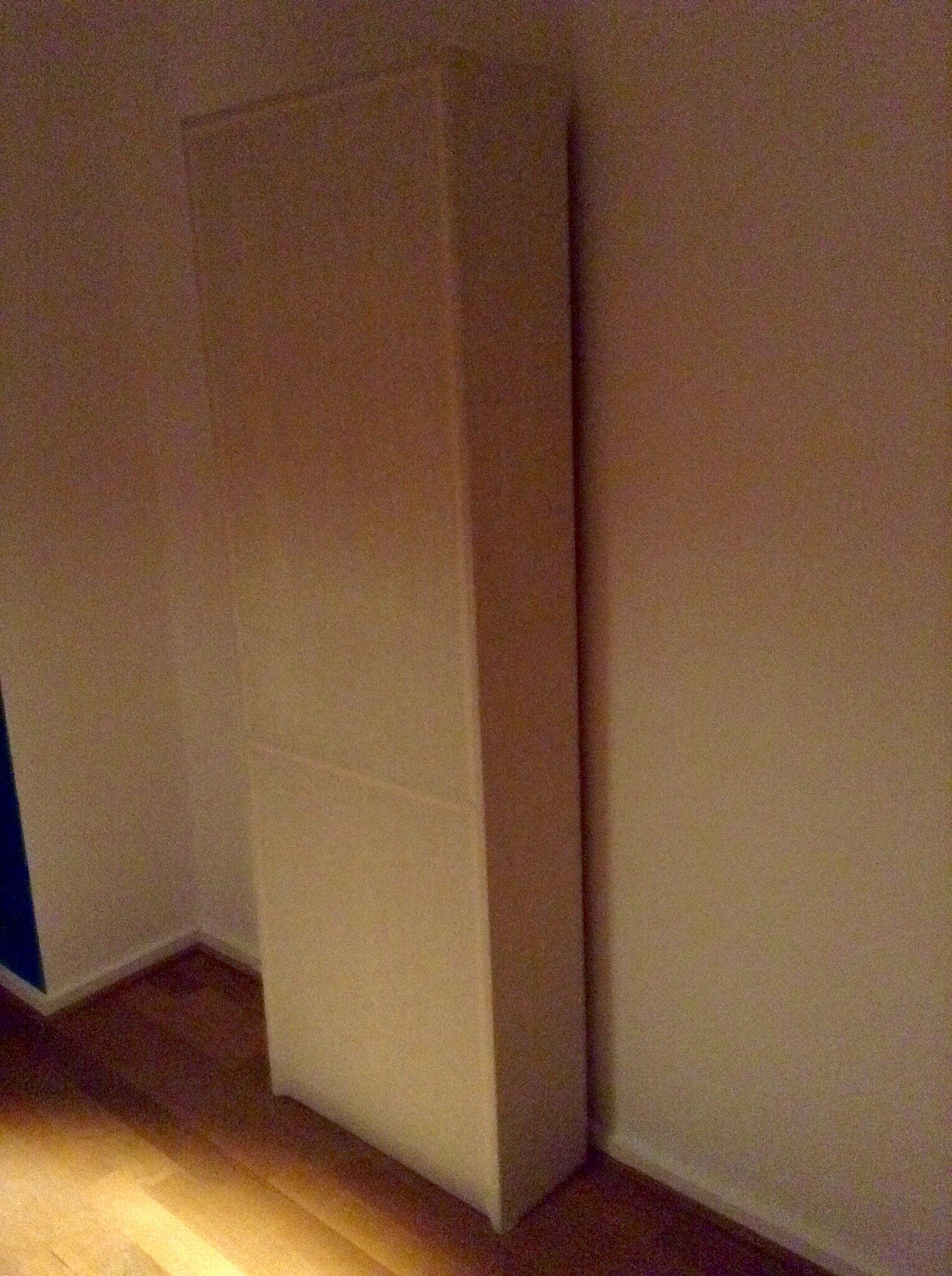

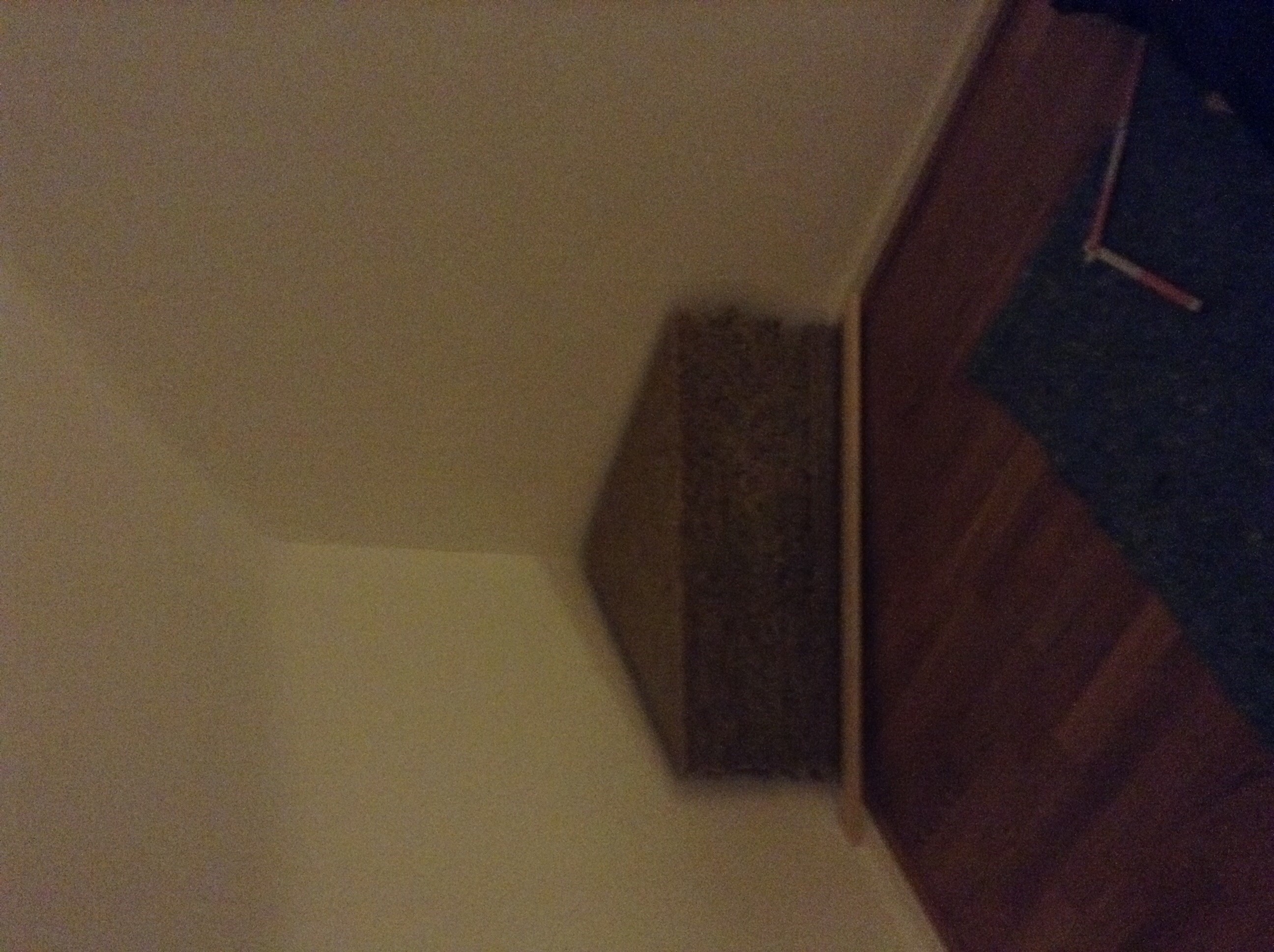

so... fertig das ganze... als stoff hab ich einen leinenstoff von ikea genommen, zumindest konnt ich da durchpusten...
hab auch schon mit den bassfallen angefangen... hab ich mir im youtube abgeguckt...
s. Bilder
kommentare erwünscht...

Also du baust halt einfach mal drauf los, was? So wirkt es :)
Das ist aber keine gute Idee!
Ich würde jedem, der sein Homestudio in Eigenregie bauen will empfehlen, sich mindestens 6-12 Monate mit dem Thema auseinander zusetzen, dann Konzepte aufzubauen und diese eventuell noch hier vorzustellen.
Einfach mal drauf los bauen bringt nichts. Es gibt so viele Dinge zu beachten... Du hast ja noch nicht einmal eine Messung gemacht, oder?

Schaut fürs erste ganz gut aus, wenngleich die Ikea-Variante deutlich teurer als rohes Material vom Baumarkt ist. Aber ok.
Der Bassabsorber ist nicht Raumhoch, weshalb der Wirkungsgrad nicht ganz so hoch ausfallen wird. Mach da noch einen Aufsatz bis zur Decke drauf-das bringt deutlich mehr.
Sofern an die Wand keine Außenwand ist, kannst den Absorber auch komplett an die Wand ranstellen...andernfalls besteht Schimmelgefahr!
Und bissl dünn issa geworden, aber den Fehler hab ich auch mal gemacht:
https://recording.de/Community/Forum/Recording_und_Studiotechnik/Raumakustik_und_Dämmung/141474/Thema_1.html
mittlerweile hab ich die auf 50cm aufgedoppelt, und das hat viel gebracht.
