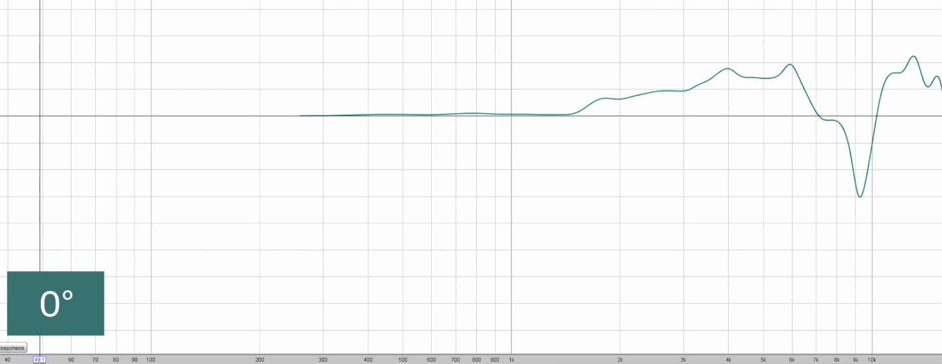

Der entscheidende Punkt ist, dass die direkt vorm Ohr sitzende, relative kleine Membran eines Kopfhörers kein Element ist, welches eine natürliche, sich räumliche ausbreitende Schallquelle widerspiegelt.
Normalerweise wird unser Ohr aus allen möglichen Richtung mit Schall konfrontiert. Dabei entstehen richtungsabhängige Veränderungen im Frequenzspektrum, die unser Gehirn (mit anderen Parametern wie etwa der Laufzeit und der Pegeldifferenz gegenüber dem anderen Ohr zusammengenommen) zur Lokalisation auswertet.
Hier ein veranschaulichendes Beispiel von der Seite rtings.com, dessen Team Kunstkopf-Messungen vor einem Lautsprecher in verschiedenen Einfallswinkeln vorgenommen hat:
An diese richtungsabhängige und von Person zu Person spezifische Färbung haben wir uns von Geburt an gewöhnt. Sie ist damit Teil unserer erlernten Hörerfahrung und -erwartung.
Was passiert nun beim Kopfhörer?
Wie bereits erwähnt breitet sich der Schall eines Kopfhörer nicht auf akustisch gewohntem Wege im Raum aus. Stattdessen sitzt ein kleiner Lautsprecher direkt vor dem Ohr und leitet den Schall mehr oder weniger direkt in unseren Gehörgang. Dabei wird zunächst nur ein Bruchteil der oben dargestellten Einfallswinkel wirklich abgerufen. Der Kopfhörer baut keine räumlich umfassende Sphäre auf. Richtungsinformationen fehlen oder sind nicht da, wo sie eigentlich hingehören und werden schleißlich fehlinterpretiert. Die Folge: Der Hörsinn ist irritiert. Die Art der Schallausbreitung passt nicht zu unserer realen Hörerfahrung.
Was macht der Hersteller?
Er variiert alle möglichen baulichen Parameter, um den Schall selbst auf kleinstem Raum derart zu lenken, dass wir den Klang und die räumliche Entfaltung dessen als natürlich wahrnehmen. Dabei werden Ohrmuschel und auch Ohrkanal im besten Fall genau so flankiert, wie wir es von unserem natürlichen Hören her kennen. Auch frequenzspezifische Pegel und Laufzeiten können beziehungsweise müssen hier variiert werden. Wie genau das bei unterschiedlichen Bauarten auf physikalische nachvollziehbarem Wege stattfindet, ist ein gut behütetes Geheimnis. Es gibt nur sehr wenige Hersteller, die es geschafft haben, auch nur in die Nähe des natürlichen Hörens zu kommen. Meist handelt es sich eher um einen Kompromiss, der bei enigen Nutzern gut, bei anderen weniger gut funktioniert. Das liegt schlichtweg an unserer alternierenden Hörerfahrung, die auch mit der Unterschiedlichkeit unserer Ohren und Gehörgänge zusammenhängt. Gut ist, was im Mittel funktioniert und zu einer Menge an Köpfen passt ...
Was nun, wenn wir Kopfhörer messen wollen?
Wenn wir die Summe all jener Parameter samt der dabei herausgearbeiteten tonalen Balance ernsthaft ermitteln, vergleichen und vielleicht sogar per EQ korrigieren wollen, dann müssen wir den Kopfhörer während des Messvorgangs in genau die Situation bringen, für die er konzipiert wurde. Oft ist dies ein spezieller Kunstkopf oder ein so genannter "Ear Simulator", der die Eigenschaften des menschlichen Hörsystems wie zuvor erläutert zumindest modellhaft (auf Mittelwerten basierend) nachstellen soll.
Was passiert nun, wenn wir diese Simulationen weglassen?
Messen wir einen Kopfhörer einfach nur im leeren Raum oder an einer simplen Grenzfläche, dann entwenden wir das System seiner realen Einsatzumgebung. Alle akustischen Parameter, die auf das Hören mit einem menschlichen Ohr (mehr oder minder modellhaft) abgestimmt wurden, sehen sich mit einer einfachen Schallwand konfrontiert oder laufen gar ins Leere. Ohrbezogene Anpassungen können nicht mehr wirken und sorgen unter Umständen für willkürliche breit- oder schmalbandige Spitzen im Frequenzgang. Wie intensitv sich diese Dinge auswirken, hängt stark davon ab, wie ein Kopfhörer designt wurde. Es ist jedoch zu erwarten, dass man sich in diesem Szenario eine Menge unnötige und nochmals willkürlichere Abweichungen einfängt. Die Ergebnisse sind schwerer zu reproduzieren und stehen in kaum einem Verhältnis zur realen, ohrbezogenen Wahrnehmung.
Die wesentliche, schon seit etlichen Jahren anhaltende Diskussion in den forschenden, entwickelnden und auch rezipierenden Gesellschaften ist, wie man all diese Dinge nun standardisieren und auf einen gemeinsamen Nenner bringen soll. Und zwar so, dass die Materie für jeden nachvollziehbar wie auch reproduzierbar ist. Frequenzdiagramme sollen dem absoluten menschlichen Hören entsprechen. Dabei soll eine Linie gezogen werden, wann ein Kopfhörer "natürlich", "neutral" oder "linear" klingt und wann nicht.
In der Praxis herrschen zum Teil jedoch so viele unterschiedliche Ansätze, Interpretationen und schließlich auch individuelle Erfahrungswerte, dass bis auf Weiteres keine Lösung für dieses Problem in Sicht ist. Die Wahrnehmung eines Kopfhörers in einem akustisch sehr isolierten, versuchsweise normierten aber letztendlich doch wieder höchst individuellem Umfeld bleibt wohl weiterhin ein Rästel, welches jeder Hersteller auf eine eigene Art und Weise zu bändigen versucht. Und es wird weiterhin Aufgabe der Nutzer sein, sich eigene Urteile zu bilden und Konzepte geduldsam anhand der eigenen Hörerfahrung und eigenen körperlichen Beschaffenheit auf die Probe zu stellen.
Ich hoffe, damit wird die Sache etwas klarer. ;)
Sorry für die Wall of Text. Aber dem dem Thema muss man manchmal etwas weiter ausholen, um die Tragweite gewisser Aspekte verständlich zu machen.
