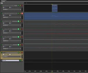

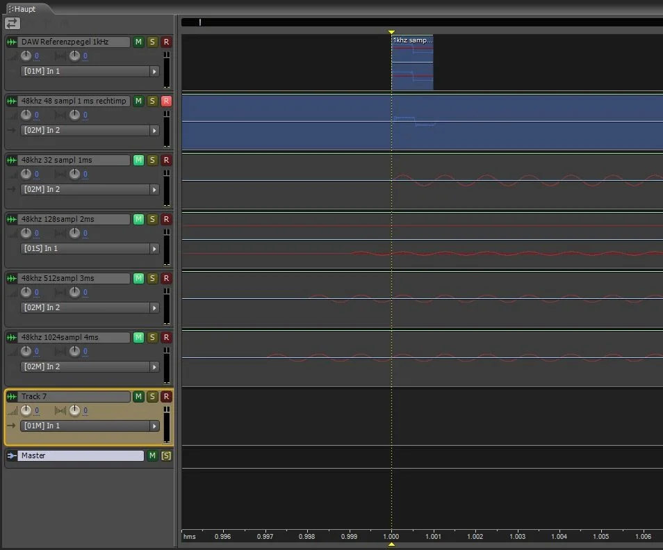

Also ich hab das mal gecheckd für dich. Mit einem Loopbacktest Rechteckimpuls von einem Sample die Latenz feststellen im Vergleich zur DAW (kennst Du ja bestimmt schon). Jetzt siehst Du ob es ein predelay oder delay bei der Aufnahme hat.Keine Latenz hat es bei mir mit zB. 48Khz ,32Sample, bei 1ms mit den Original Asio Treiber des Audiointerface*. Das Interface sollte den richtigen USB Puffer zur Samplefrequenz vorschlagen - den auch entsprechend einstellen ! Es kann auch sein das der Vorgang 2x wiederholt werden muß in den DAW Audio Hardware Einstellungen setzen und nochmal im KontrollMenu des Audiointerf. prüfen! hier spielt Audition oft nicht gut mit mit der AI.Kontrollsoftware zusammen und setzt automatisch andere Sampleraten Werte! Bei mir mit einer Audio Kontrol1 von NI, ist keine Latenz vorhanden, wenn der kleinst mögliche Wert zur Projektsamplerate eingestellt ist, siehe Beisp oben. Siehe Bildanhang Latenzvergelich mit unterschiedlichen Werten. Meinens Wissens macht Audition kein Latenzausgleich , ist auch weit und breit nicht´s dazu zu finden. Möglich sind auch deine PC Softrware Einstellungen nicht Optimal für Audio, aber das ist wieder ein anderes Thema. Hier hilft der DPC Latency Checker. Wenn nicht von Hand den Track schieben - ist ja nicht so schwer, wiegt doch nichts :D
Reaktionen: 2i2-Fan und diagnostix
