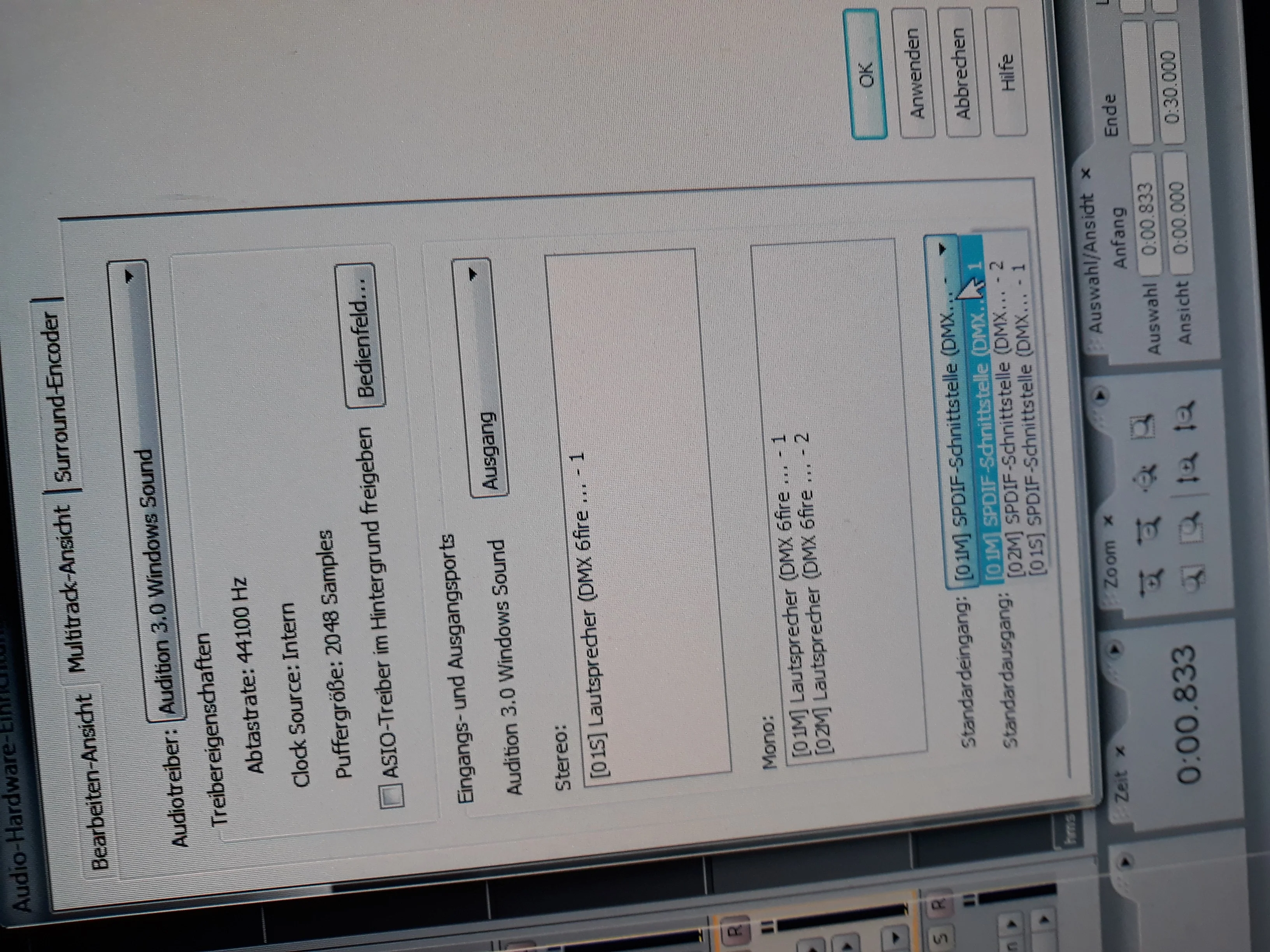

Das ist die Einstellung für den Multitracksession bereich. Oben bei Audiotreiber steht Dmx6fire.. Unten bei eingang wählte ich dann Center das war mein mic in der aufnahme spur...

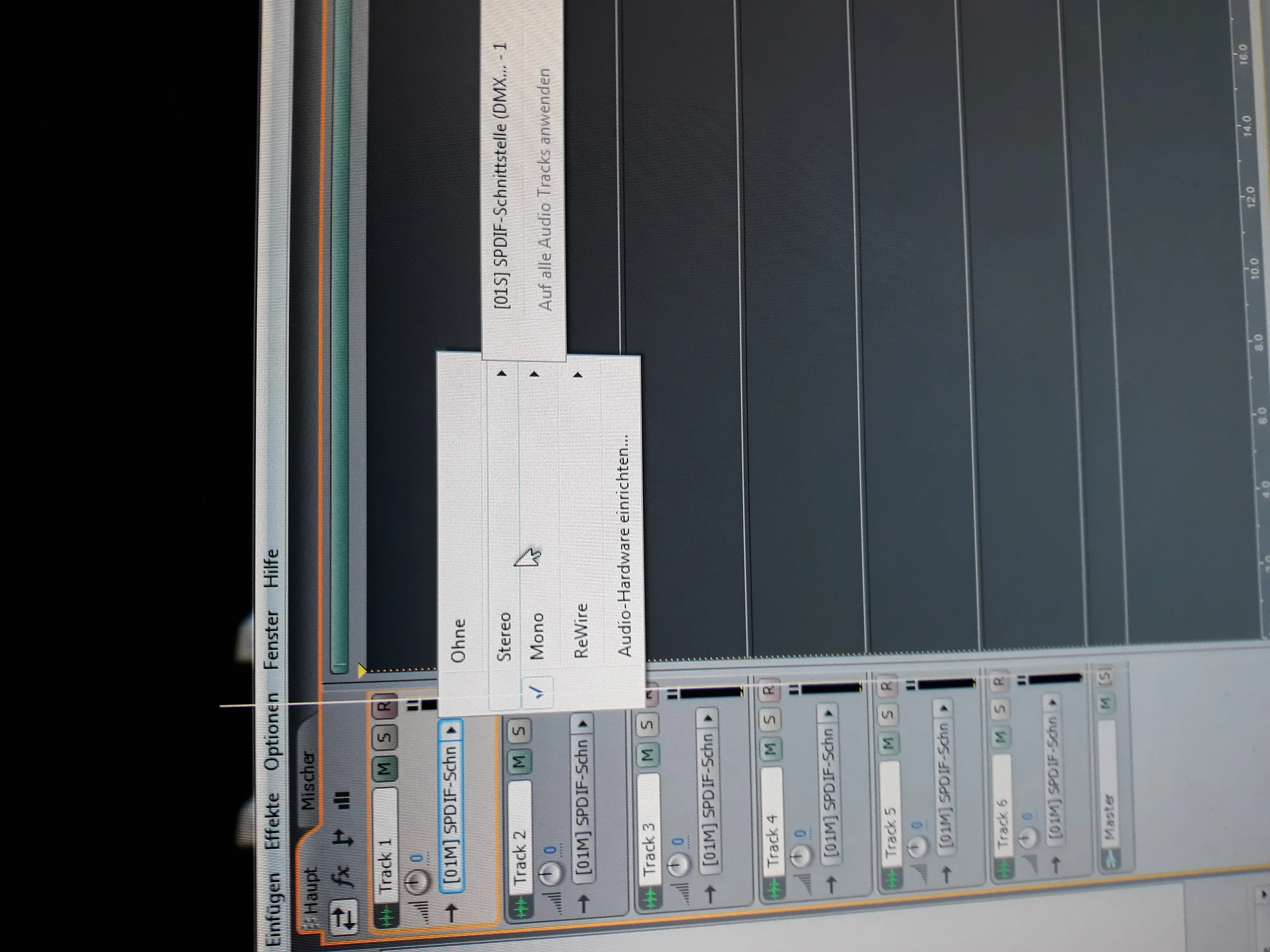

Hier musste ich dann auf Stereo gehen und brsuchte nur center auswählen.
Bei dem aus mic stand dann da Aufnahme 1 und 2..

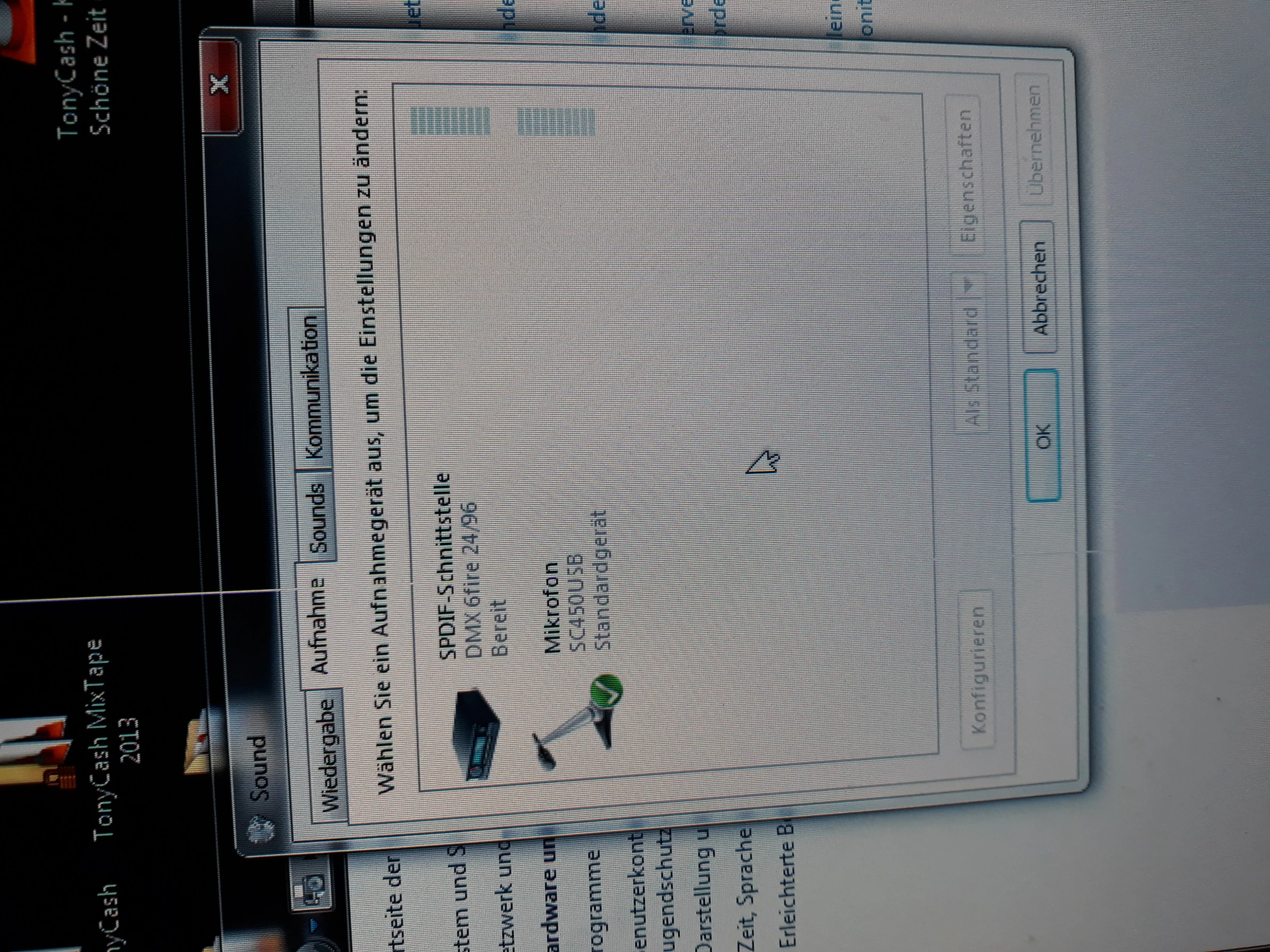

Das sind die Einstellung am rechner.. ich wöhle das mic als standart. Hab Schnittstelle probiert aber dann ja kein Sound aus dem Mic kommen weil es am usb slot angeschlossen ist.

Meine frsge hst sich erledigt.. Ich habe das Mic jetzt auwählen können aber hab jetzt Probleme mit dem sound :(
In der Bearbeitung und Ansicht hab ich Sound. Also wiedergabe geht alles..

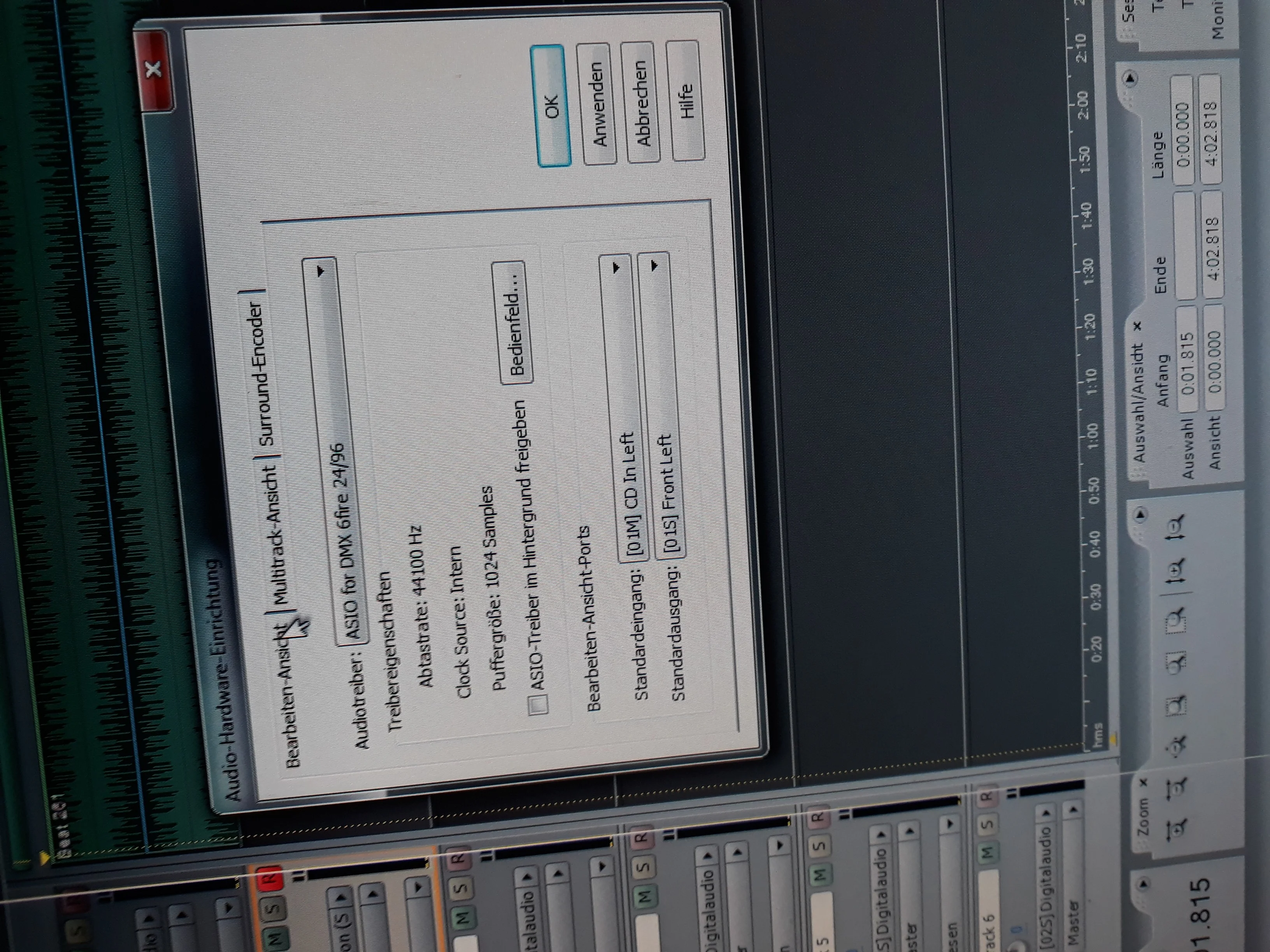

Weil ich dort die Dmx6fire ausgewählt hsbe als Audiotreiber.
Bei Multitracksession muss ich auf Audition Windows sound stellen.. dann kann ich nämlich das usb mic auswählen..Das hab ich vorher bei sc 440 auch gemscht und das klappte.
Aber bei dem Mic geht nichts.. beim Ausgang egal was ich anwähle, ich habe keinen sound.
Hier
Wenn ich auf asio dmx stelle hab ich sound.. ist klar
Wenn ich auf Audition Windows sound stelle kommt kein ton..

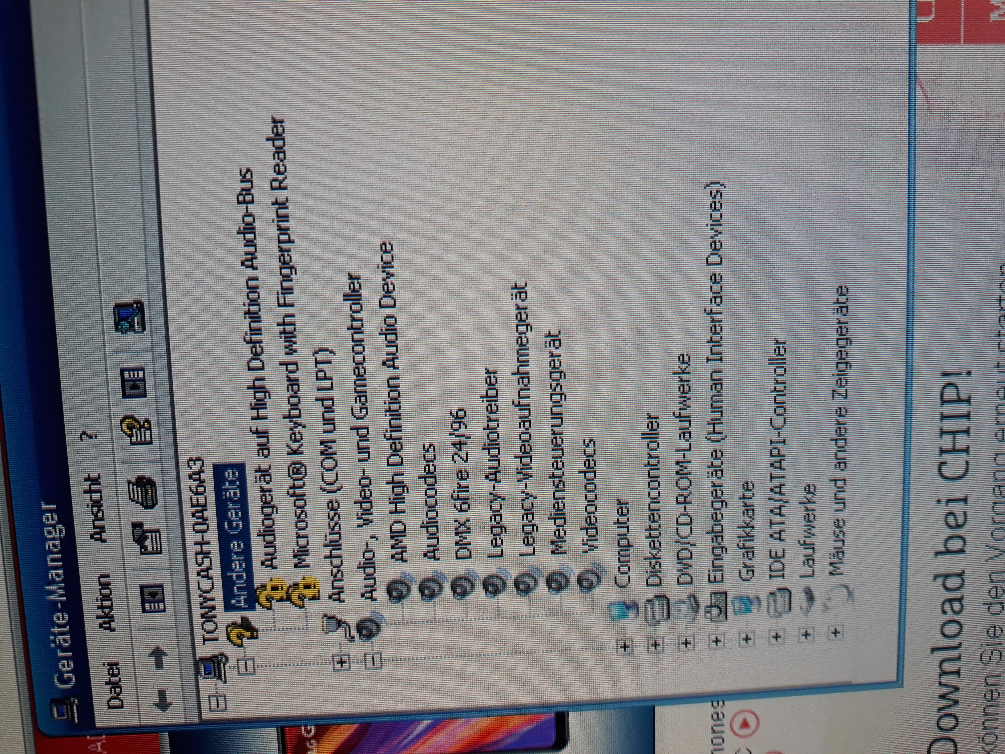

Ich habe aber allgemein ein problem mit der Soundkarte.
Diesen Treiber kann ich nicht aktualisieren. Ich habe Sound aber über wave.. Nicht normal Line in. Weiss nicht was es bedeutet aber das ist nicht richtig.
Die Soundkarte ist auch alt.. Mir gehlen bestimmten Treiber glaube ich.
