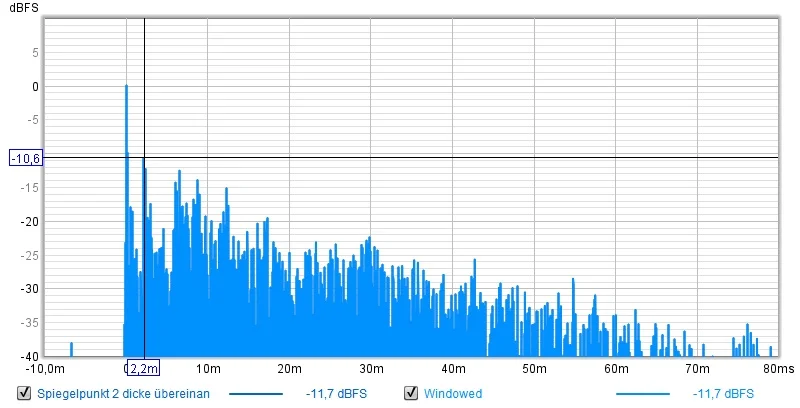

Damit ich es gleich vernünftig mache ;-), habe ich mal REW angeschmissen und das ETC bemüht.
So sieht es mit nur dem linken LS aus.
Hier habe ich 2 Absorber mit ca. 14 cm dicke Übereinander (Boden bis Decke) gestellt.
Mit der Schnurmethode habe kam ich auf ca. 75 cm (2,2 ms) und das ist definitiv die Seitenwand.
Habe mir aber von 14 cm Sonorock mehr versprochen?!
Oder passt das so?
Vielen Dank im Voraus!

Um die Erstreflektionen zu beurteilen sollte man erstmal das Fenster richtig skalieren...
1ms - 20ms ( 15ms eigentlich, mit 20ms ist man aber auf der sicheren Seite )
Alles was danach kommt ( nach 20ms ) ist Nachhall und der wird mit RT60, Wasserfall oder Spectrogramm, besser bestimmt :)
Erstreflektionen sind tricky und dabei ist auch die Frage, wo wir wieder beim skalieren sind, wieviel dB sollen weg ?
Die Tech3276 gibt 10dB vor ( 10 dB weniger als der erste Impuls auf Null ). Im Mastering werden -30dB angestrebt um unverfälschten Sound zu haben.
Die 2. Skalierung ( Y Achse ) ist also, der Wert, den man weg haben will...

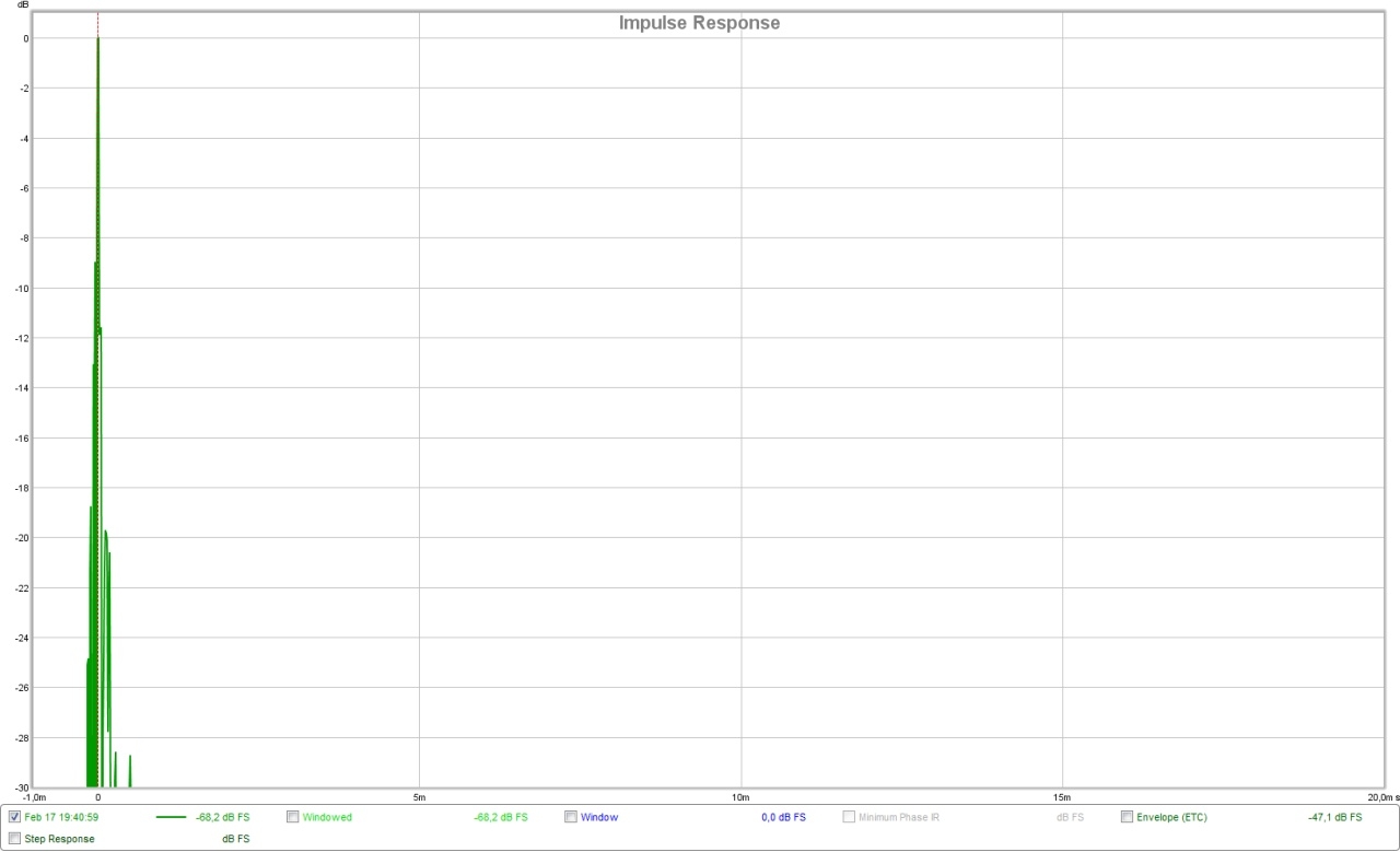

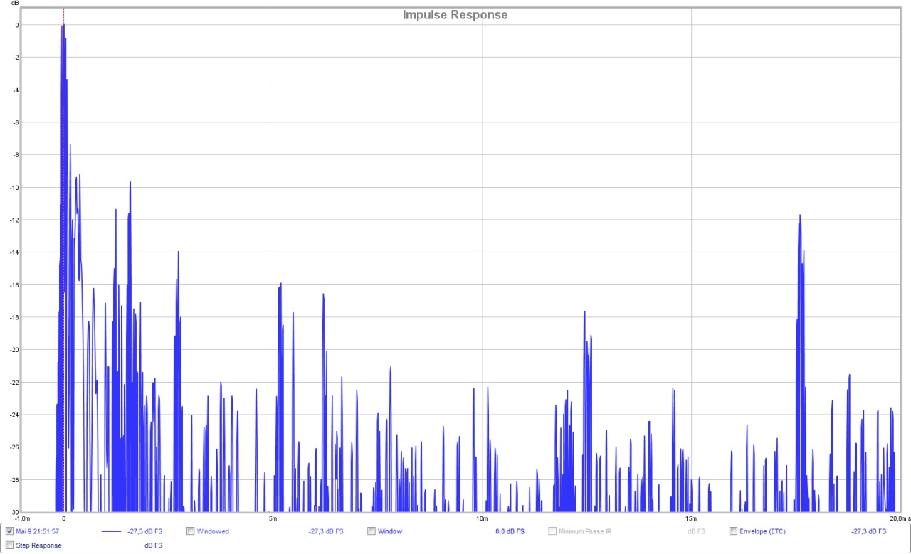

Beispiel Bild dazu aus meinem Studio ( Mastering )
Vorher, mit richtiger Skalierung:
Nachher:
Also erst Gedanken machen, wieviel dB weg sollen, dann skalieren und Fortschritte begutachten...

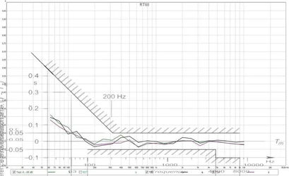

Sehr beeindruckend - ebenso wie der Frequenzgang, der in einem anderen Thread zu sehen war.
Falls ich mal fragen darf: Wo liegt bei Deinem Raum die Zerfallszeit?

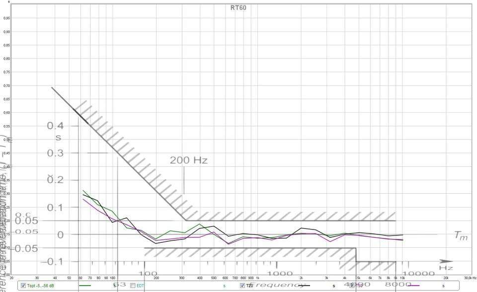

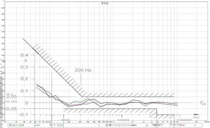

Du meinst RT60 / Nachhallzeit ?
Wenn ja dann guggst du hier :)
Auf dem Graphen, ist schon der Tech3276 Toleranzschlauch drauf...
Tech3276 ?
Jup... ist ein PDF, an dem man sich entlang hangeln kann um einen guten Raum zu bauen...
In dem PDF gibt es eine Formel, mit der man ausrechnen kann, wie lang _ kurz RT60 zu sein hat...

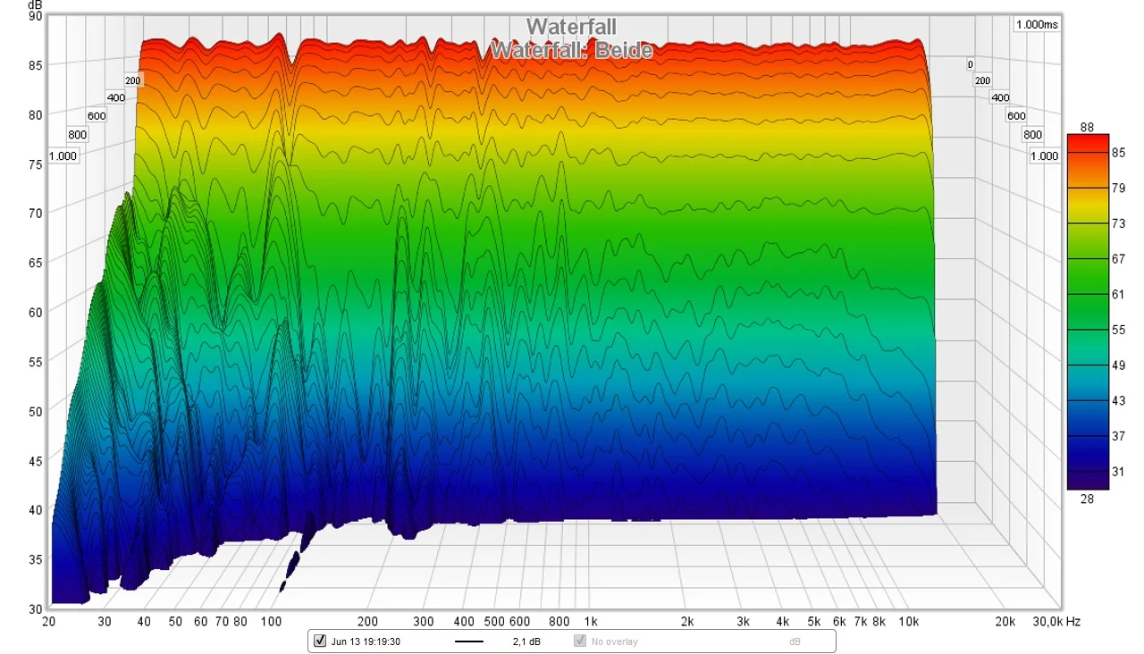

Da RT60 nicht den vollen Frequenzumfang abbildet, arbeite ich lieber mit Wasserfall Bildern:
Gleichmäßiger Modenverlauf bis 20 Hz, die "Mode" entsteht über 2 Räume hinweg, da keine Tür vorhanden...
Passt schon so :)

Ist der Wasserfall mit oder ohne DSP-Hilfe gemessen?
Reaktionen: rauschkiller
Ja. Ich bin es nicht so gewohnt, auf deutsch über diese Themen zu kommunizieren, und sowohl RT60 als auch Nachhallzeit sind in kleinen Räumen eigentlich nicht definiert. Aber ja, das meinte ich. 150 ms ist nicht schlecht, Herr Specht! Hätte ich trockener erwartet bei dem Frequenzgang.
Gegen gekoppelte Räume kann man oft nicht viel machen. Wenn man nicht ersticken will :)
Mit... da ich denke, das der DSP, wie die alte passive Weiche anzusehen ist...
Boxen und Raum sind eine Einheit und müssen sich eingrooven...
Vor dem Umbau hatte ich teilweise unter 100ms dank der ganzen Moltonvorhänge, dafür aber gepaart mit 1900ms im ersten Modenbereich um 40 Hz...
Es ging also beim Umbau darum Moden zu dämpfen auf 700ms ca. und wieder Leben ( mehr RT60 Zeit ) in die Hütte zu bekommen...
Es hat geklappt :)

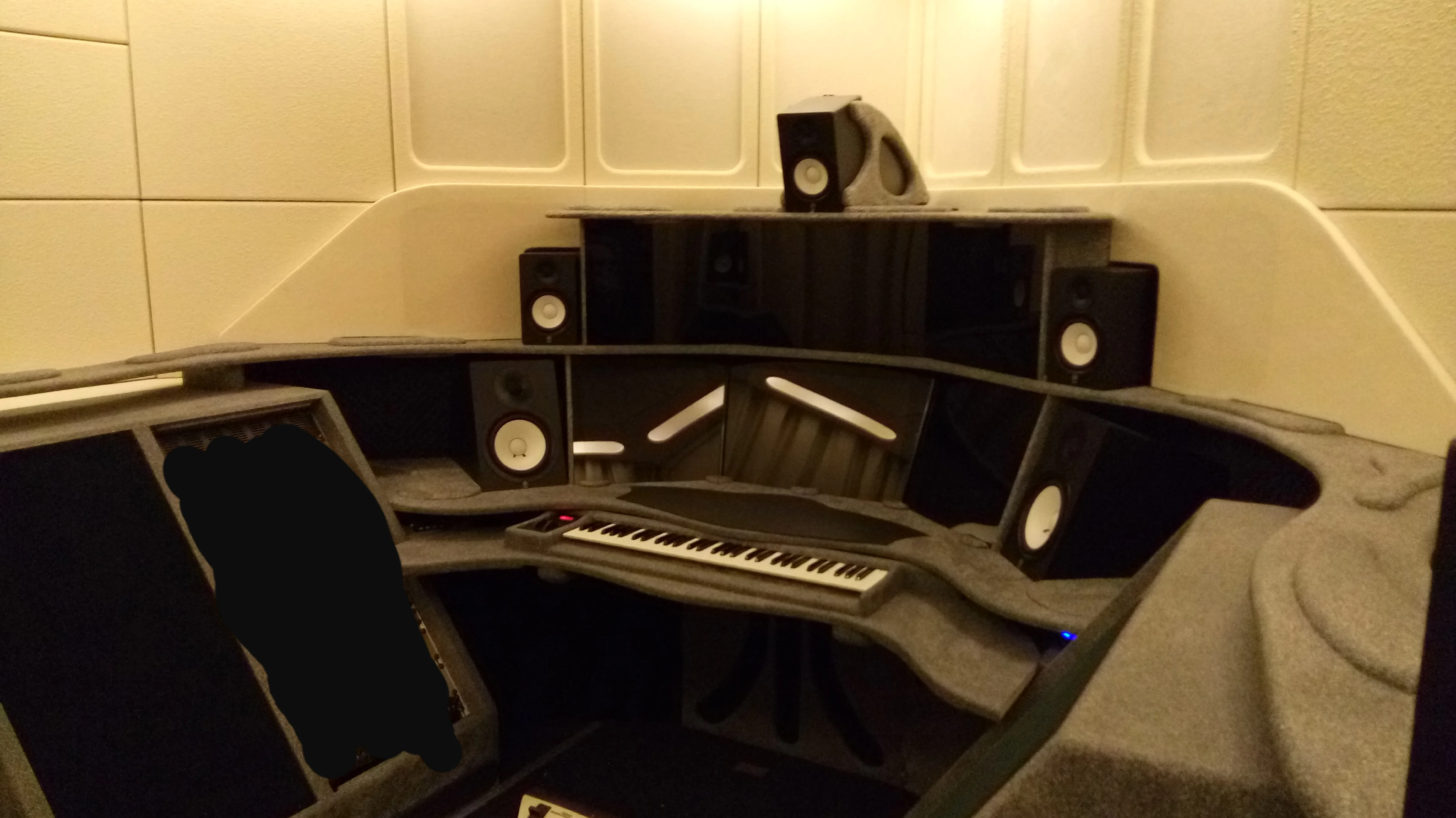

sieht ja aus wie eine Kommandobrücke aus einem Raumschiff. Ist hinter dem Moltonvorhang keine Absoprtion gewesen?
Danke :-)
Und nein... nur die Vorhänge aus dem 300 gr Molton... in verschiedenen Abständen zur Wand...

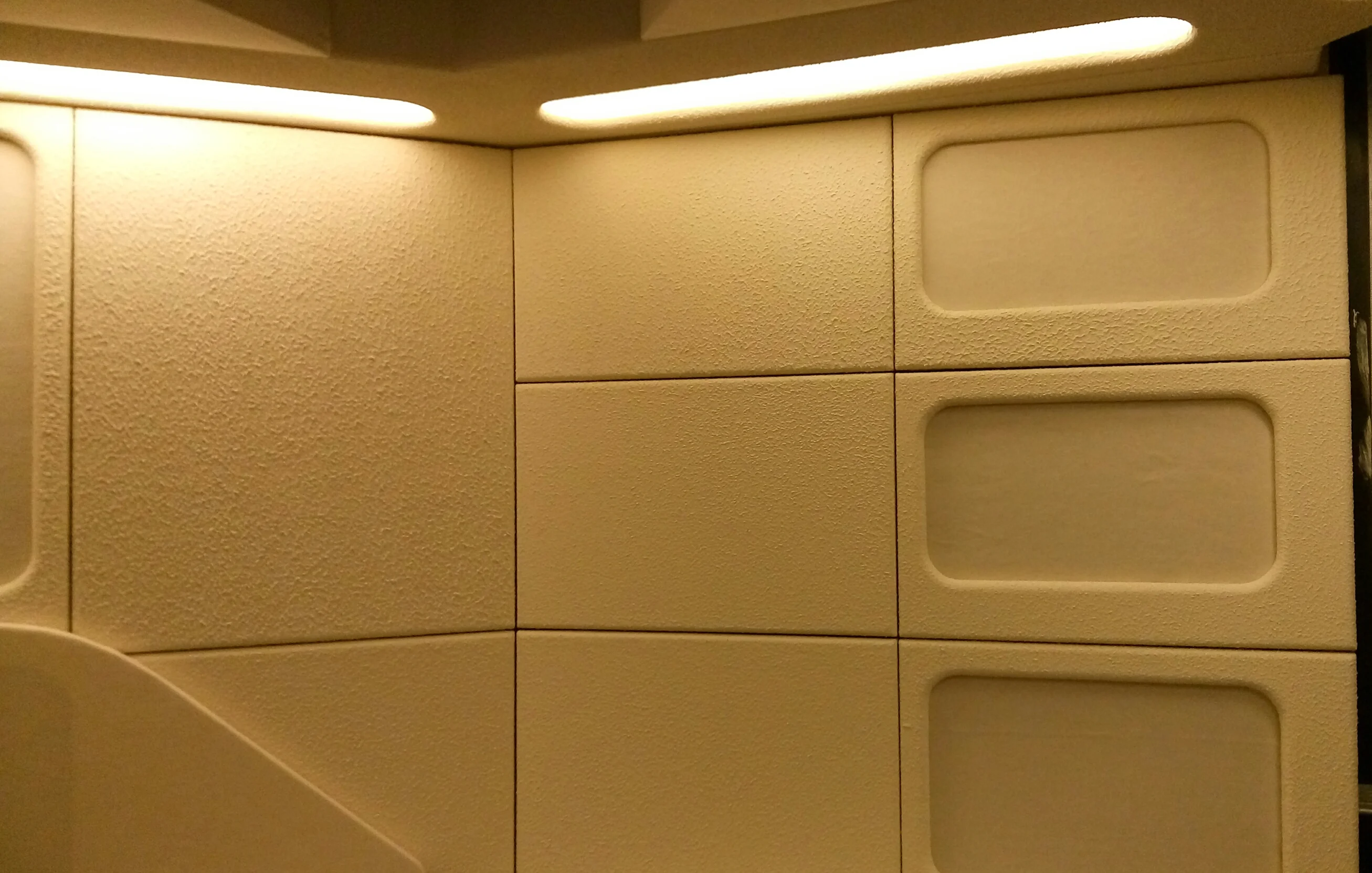

Jetzt mit den LMA's,
ER Killern und Zwischenwänden, sieht es so aus...
Ist ein älteres Bild, quasi direkt nach dem Umbau... und vor den neuen Boxen...
Jedes Plattenmodul, wurde mit REW gemessen... da wo die Daten, ohne Platte besser aussah, wurde ein Loch eingefügt...

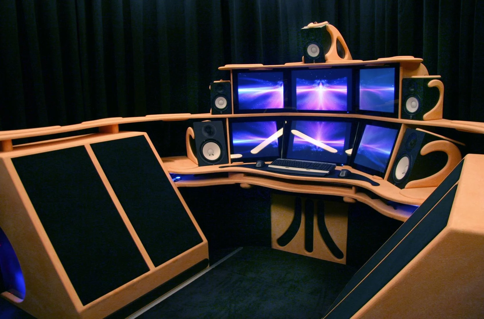

Kann man den wo kaufen oder hast Du den selbst gebastelt?
Wenn die Frage ernst gemeint ist...
Nein kann man nicht kaufen... Es wurde erst eine Pappschablone angefertigt die auf die Konsole passte. Die Grösse des Absorbers wurde schon anhand von Messungen ermittelt. Nach dieser Schablone wurde das Basotect zugeschnitten. Basotect auf Schablone mit Doppelseitigem Klebeband geklebt. Danach dünnen Stoff drüber, auf der Unterseite festgetackert...
Fettich :)

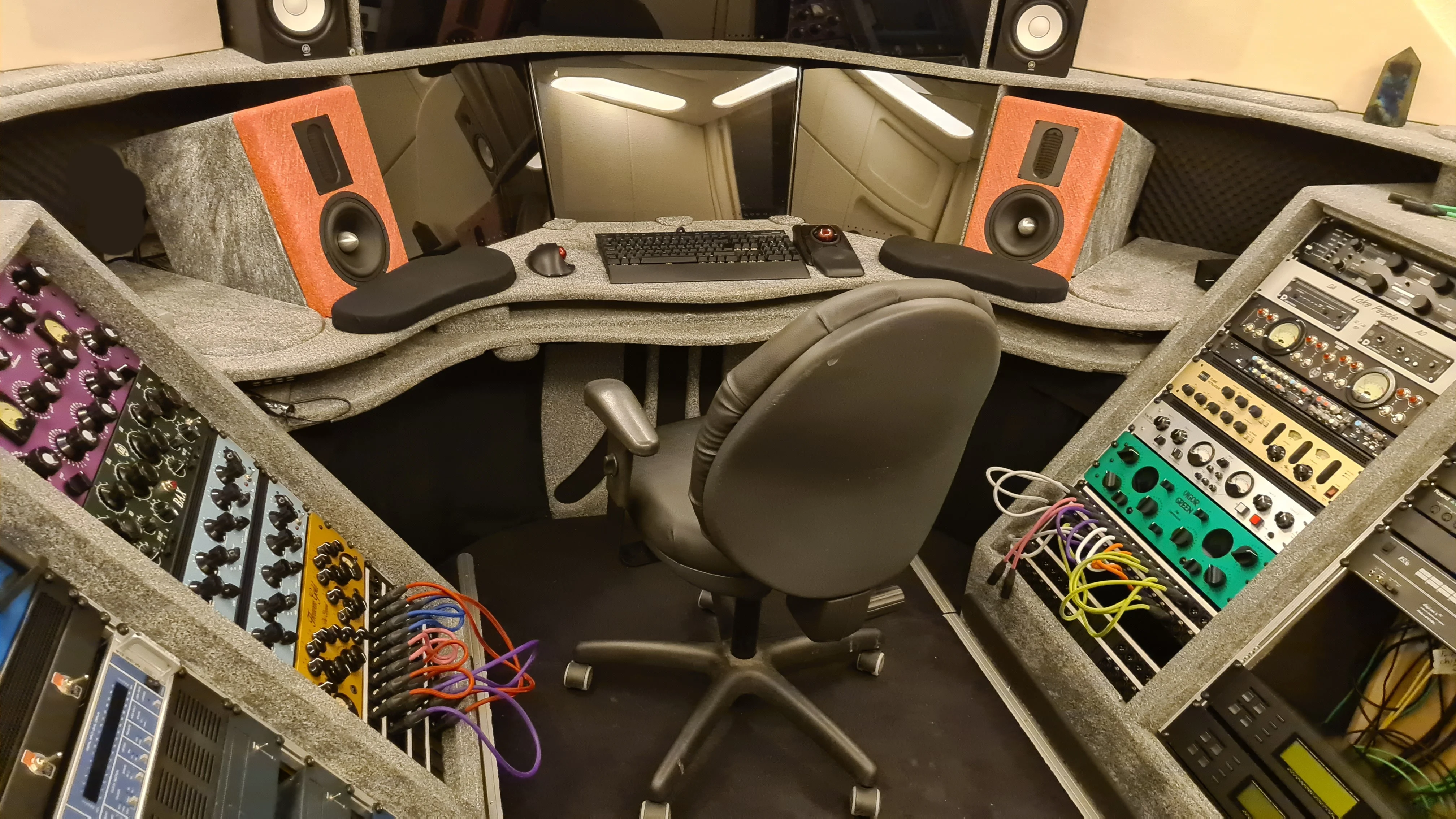

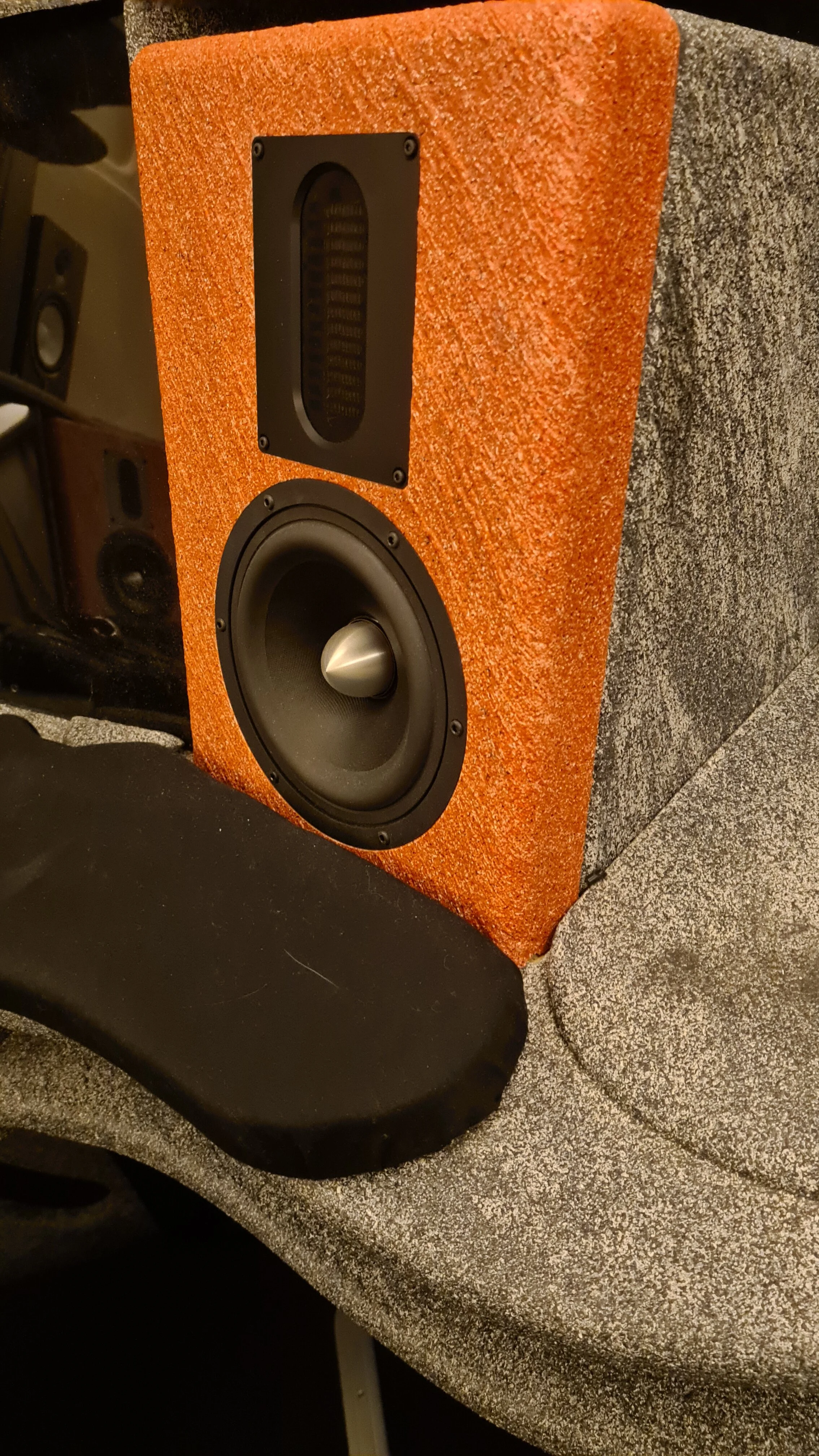

@Entone
Hier kann man beide besser sehen :)
Die Messungen waren am Ende so fein, das man messen konnte ob die PC Maus auf der Konsole lag... oder nicht...
Da war dann Schluss... reicht... mit Detailarbeit...
Reaktionen: Entone

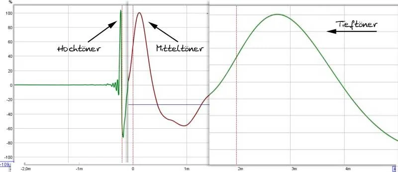

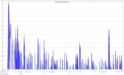

Hier eine passive Step Response, 3 Wege, L oder R :
Man kann sehen das der Bass hinterher hinkt...

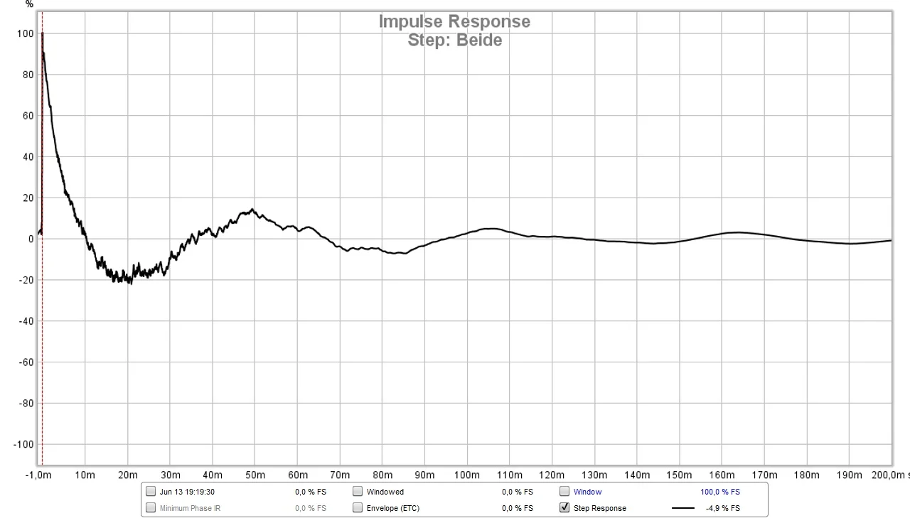

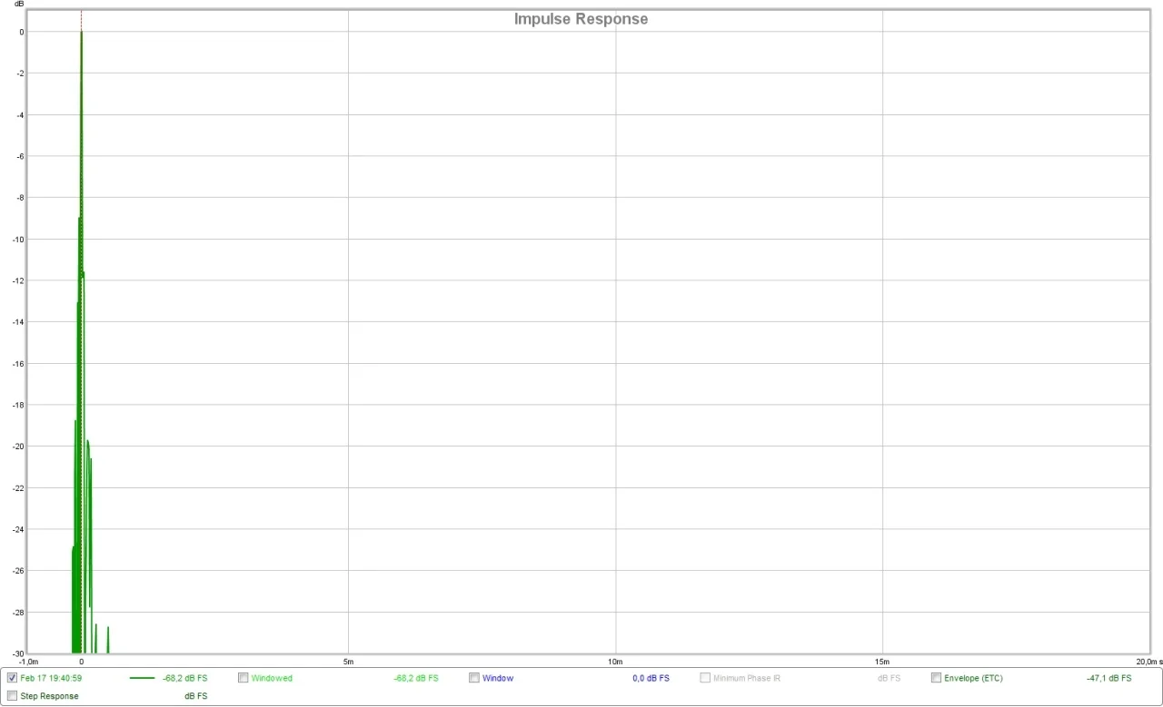

Hier die Step Response von meiner Anlage, über 8 Treiber hinweg ( 2x HT, 2x MT, 4x Sub ), am Hörplatz:
Perfekter Impuls, mit Pre ringing ( oft zu sehen bei dem üblichen FIR EQ ) Dämpfung...
