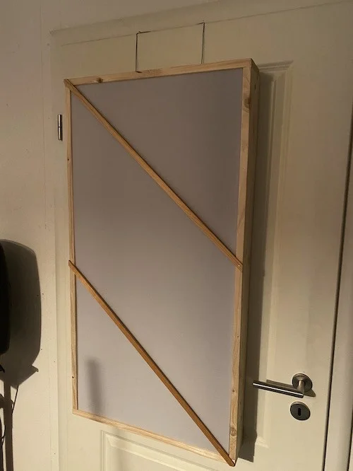

Ich habs so gemacht (siehe Bild)...
Da brauchts kein "Tutorial" - Meterstab, Säge, etwas Holz + Holzleim, 4 Schrauben und eine (nicht zwei) linke Hände reichen aus ;)

Woraus besteht die Füllung? Was sind die Maße für die Holzteile, hast du das bei Baumarkt dir zurecht schneiden lassen?
Was sind die Gesamtkosten wenn man keine Werkzeuge (Hab nur Hammer und Schraubenzieher) zur Verfügung hat?
Kuck mal im Web nach Basotect Platten. Die gibts in allen möglichen Varianten. Meine haben die Maße 50x100 cm und ich habe welche in 10cm und 7cm Dicke hier im Raum hängen.
Die Maße der Bretter ergeben sich aus den Maßen der Platten.
Ich habe einfach ein paar laufende Meter gehobelte Bretter besorgt und die Bretter entsprechend zugesägt.
Basotectplatten kosten je nach Dicke und Lieferant ca. 25-30€ und dann ein paar Öre für den Rest.

So ähnlich sieht das bei mir auch aus, wobei ich auf das Holz verzichtet habe und das Basotect an Dübeln angebracht habe. In denen steckt eine kleine Kunststoffschlaufe, welche an Kleiderhaken aufgehängt wird. Es handelt sich um sehr kurze quadratische Blech-Winkel, die über die Türkante gehängt werden. Die gibt es für 0,55 beim TEDI! Damit sind die Türen ausgestattet die ich nicht dämmen kann, weil sie sonst nicht mehr voll zu öffnen sind. (Abhör-Wohnzimmer). Man kann eine sehr dicke Absorberplatte aus sehr weichem, weniger beständigem Material auch mit einer Kunststoffplatte hinten sichern, indem man das draufpappt. Das geht sogar an der Decke: Ich habe solche hängenden Absorber an jeweils 4 Punkten mit kleinen Seilen an Holzdeckenklammern nachträglich ohne zu bohren an die Panelen gesteckt. Ist völlig wiederentfernbar!
