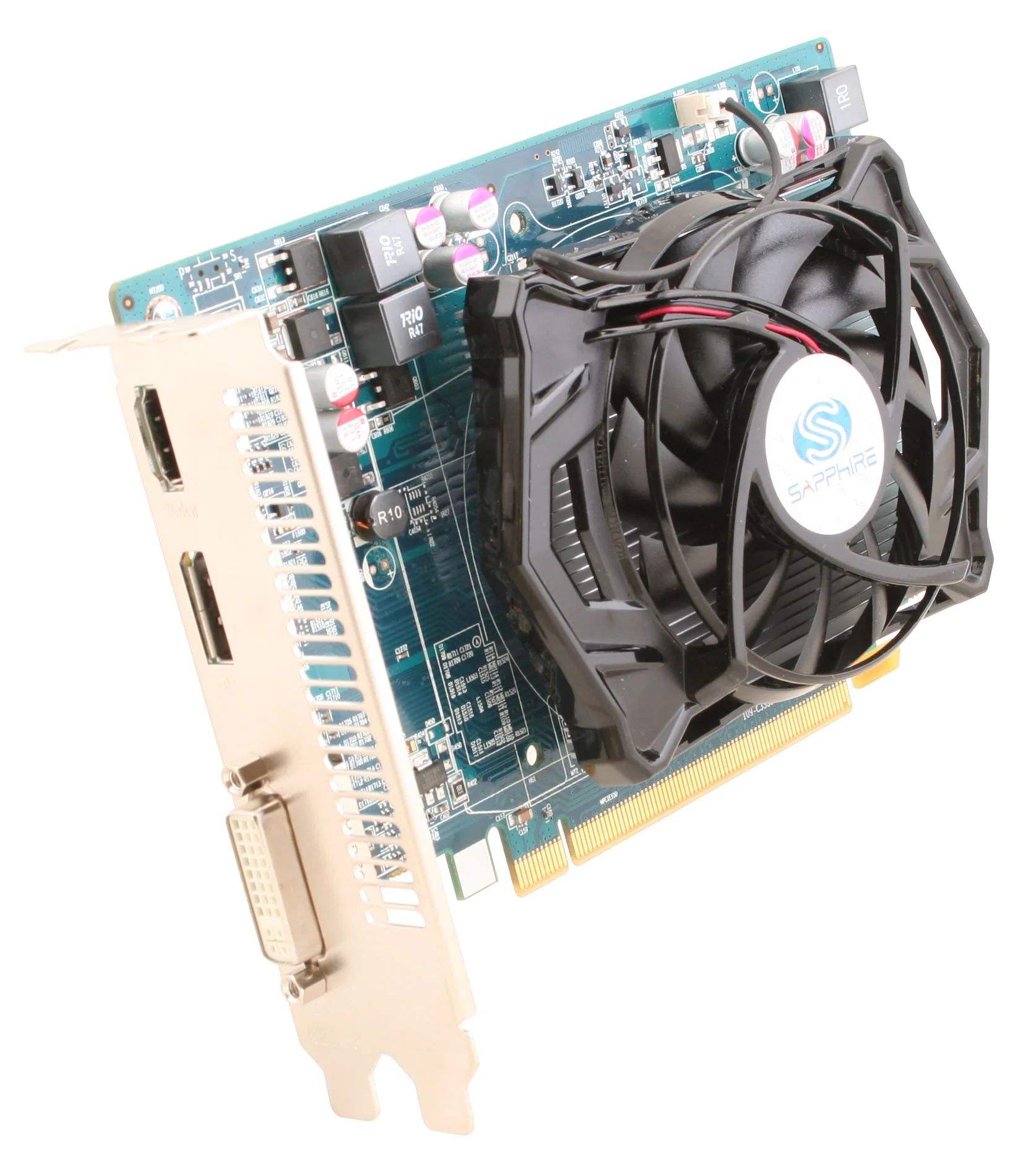

Brauchte eine neue Grafikkarte um einen 3ten Monitor zu betreiben.Also ab zum MMarkt.
Da hab ich mir gerade feinen Mist gekauft. Denn nach Einbau der Karte kann ich nur noch einen Monitor betreiben, da ich nicht auf die Anschlüsse geachtet habe.
Also gekauft hab ich mir die Saphire HD6670, nur hat keiner meiner Monitore diese komischen Anschlüsse.
Alle meine Monitore haben diese DVI bzw VGA.
Gibt es da Adapter?
Hier die Karte

es gibt eigentlich für jeden Anschluss einen adapter. willst du mit der graka auch spielen?

Das sind doch HDMI-Anschlüsse, oder nicht?

ja genau HDMI! Also bauche ich HDMI to DVI bzw VGA Adapter, gell? Dann geht es doch, ODER?

Das eine ist ein hdmi und das andere sieht nach display port aus.
Ja, für beides gibt's Adapter (auf HDMI).

ja genau...seht auch auf der Schachtel DVI, HDMI und Display Port.

Betreib den Monitor mit der kleinsten Auflösung am DP, dann brauchst du nicht uU auch noch auf einen aktiven Adapter zurückgreifen, sondern es reicht ein günstiger passiver (also eben nur Stecker).
HDMI auf DVI-Adapter funktionieren mit den ATI-Karten in der Regel bis 2048er-Auflösungen problemlos. Darüber wird's dann eher traurig aussehen.

Und dann kommts drauf an, ob Deine Karte wirklich drei Monitore unabhängig betreiben kann oder ob sie nur drei verschiedene Anschlüsse, aber eine Ausgabe hat.

also ich möchte 2 zusätzliche Montiore, beide 1600x900 betreiben.
also suche ich jetzt 1x DisplayPort to VGA und 1x HDMI to VGA
ALS STECKER? Richtig?

"unterstützt bis zu 3 Monitore im Eyefinity-Modus über einen geeigneten DisplayPort-Monitor oder aktiven DisplayPort-Adapter"

Nein, auf DVI!
Das wird nervig, das wirst Du direkt nicht finden ...
Wahrscheinlich wirst Du nur über -> DVI -> D-Sub zu Deinen Monitoren gelangen.
Ich hoffe für Dich, dass das dann mit DoppelAdapter, wie erwartet, funktioniert...

Er hat ja auch DVI auf allen Monitoren, wenn ich das richtig verstanden habe...
