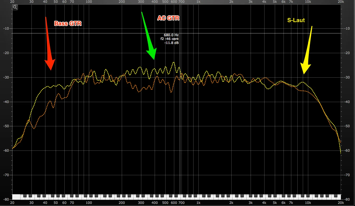

oder halt wirklich Hilfe holen vom z.B. IQ- Analyser, der sagt, die Pop- Rock- Kurve hat nicht soviel tieffrequentes....
Ich benutze den IQ eher so, das ich schaue was für bestimmte Ausreisser verantwortlich ist.
Beispiel, Bild 1 Mix in gelb und in orange die PopRock Kurve:
Bassgitarre ist zu laut.
Akustik Gitarre zu laut oder überbetont in diesem Bereich und/oder überlagernde Frequenzen, z.B. Stimme und Akustik Gitarre.
S-Laute nicht kontrolliert genug.
Aber ich würde nicht wegen so einer Kurve die Summe verbiegen. Lieber schauen was da im Mix nicht stimmt.

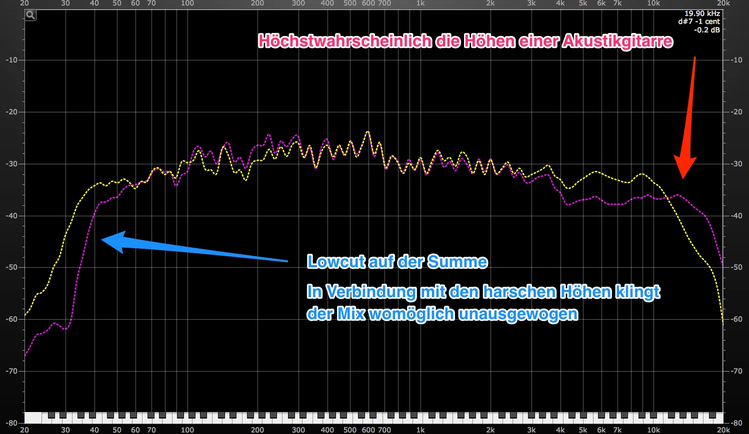

Das zweite Bild zeigt unterschiedliche Mixe des selben Songs.
Im Voting könnte man die Kuren untereinander vergleichen und anhand solche Ausreisser eine Bestätigung des Gehörtem erhalten, mehr aber auch nicht.
Ob man sich dem Analyzer versklaven lassen möchte, sollte jeder für sich entscheiden.
