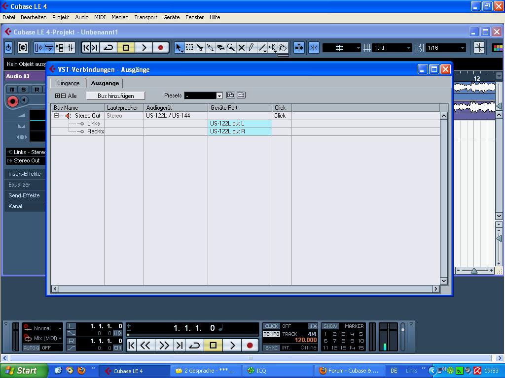

Am besten machst du mal Screenshots:
Was wird im Gerätemanager angezeigt, wo man den Treiber einstellt?
Was wird in den VST-Verbindungen angezeigt?

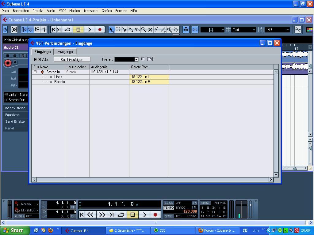

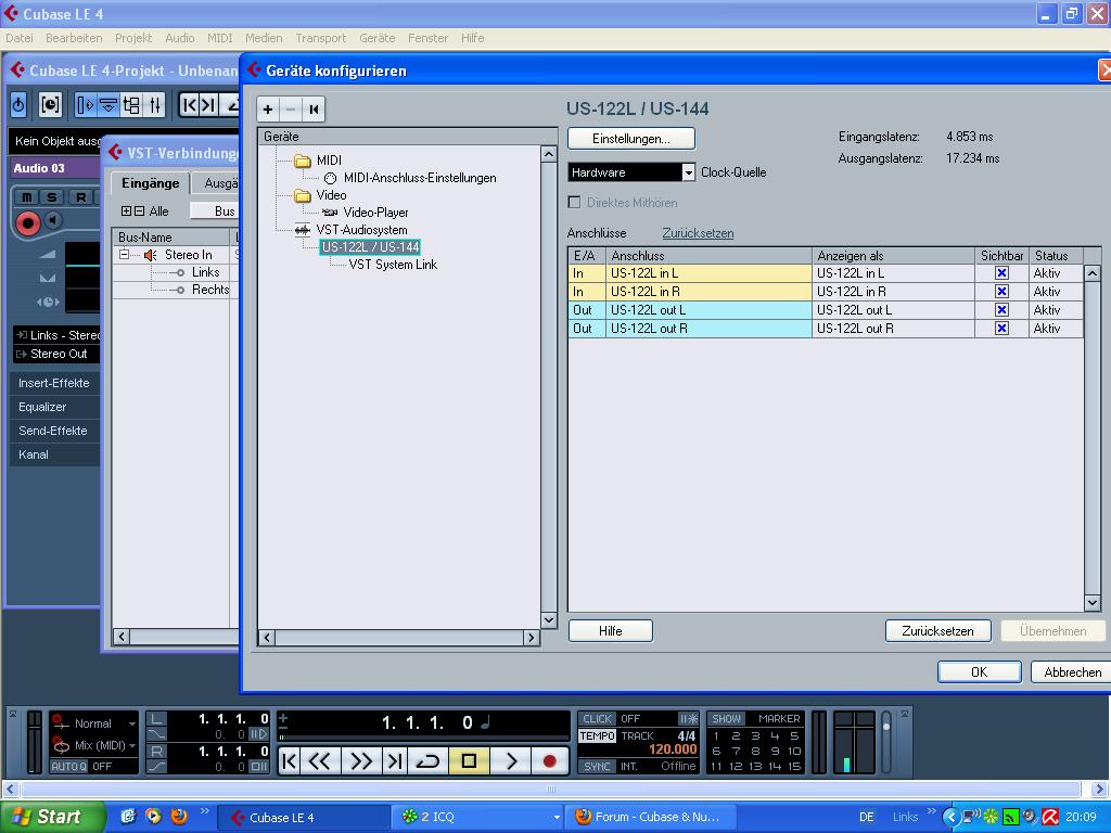

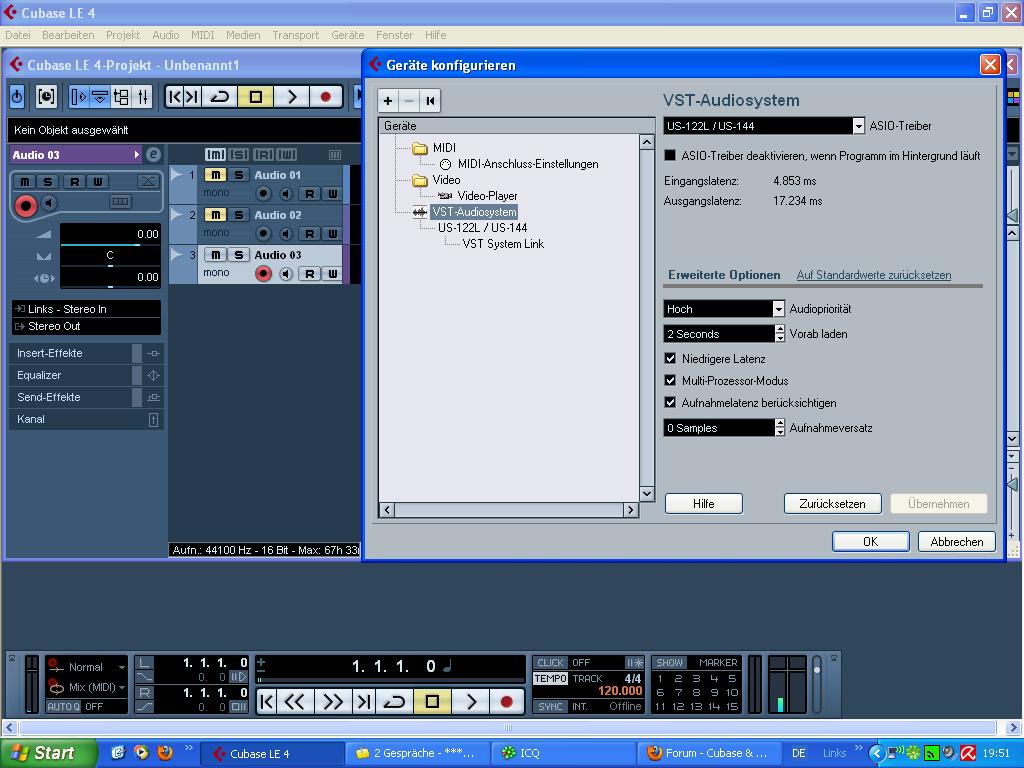

Bei den VST-Verbindungen wären die Eingänge interessanter gewesen ;-)
Und bei den Geräten hätte ich gerne noch den ersten Unterpunkt bei VST Audiosystem.
Dann erstelle mal ne Audiospur und wähle als Eingang den rechten Kanal aus. Das sollte klappen.
Und: Man kann auch einen Hochpassfilter in Cubase einstellen ;)
aber den INPUT R erkennt/ findet cubase LE4 nicht.
Das tut Cubase von sich aus auch nicht. Du musst Deinem Cubase bescheid sagen, dass Dein Audiointerface mehr Eingänge hat.
Das tut man mit der "F4"-Taste -> VST-Verbindungen. Falls das Audiointerface selbst unter Geräte richtig eingerichtet ist.
Deswegen screenshots ;)

screenshots: 1 . unterpunkt vst audiosysteme
2. Eingänge
