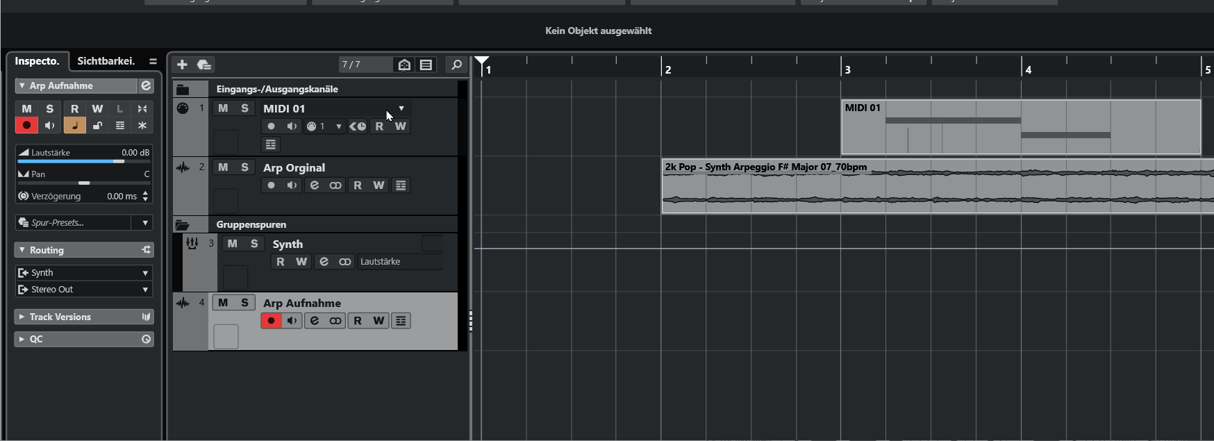

Direkt in Cubase geht es z.B. so wie LM18 schon geschrieben hat.
Die Originalspur geht in eine Gruppe.
Dann legst Du eine weitere Audiospur an. Dort wählst Du als Eingang die Gruppe aus.
Ich habe das mal schnell auf meinem Laptop nachgestellt und aufgezeichnet. Ist dort aber immer etwas fummelig.

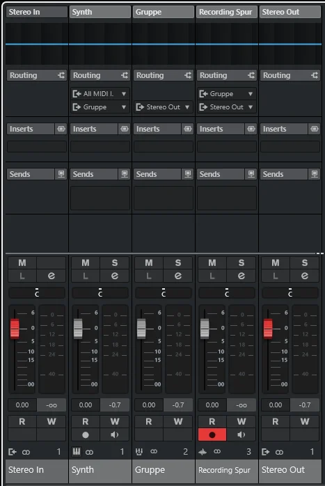

Im Mixer kann man das noch etwas übersichtlicher sehen.
Die Spur "Synth" geht in die Spur "Gruppe". In der Spur "Recording Spur" ist als Eingang "Gruppe" gewählt. Wenn du dann auf Record drückst und die Recording Spur scharf gestellt ist, nimmt die alles auf, was in die Gruppenspur geleitet wird, in dem Falle eben Synth.
Eigentlich ganz simpel. Leider kann eine Gruppenspur selber kein Audio aufnehmen, deswegen muss die immer noch auf eine extra Spur geleitet werden, die dass dann aufnimmt.
