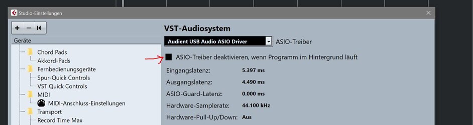

versuch mal diesen hier >
Reaktionen: ChriZZ83
Blöderweise hängt das wirklich von der Software ab. Wenn ich mit nem Line6 Interface arbeite, geht das Problemlos, wenn der Haken den @KDthe2nd in seinem Screenshot gezeigt hat aktiv ist. Das NI Komplete Interface zickt rum wie blöd. Wenn es abgestürzt scheint, hilft es manchmal keinen Asia Treiber zu wählen. Dann kann man YouTube hören. Zurück in Cubase musste dann den Treiber erneut wählen.

Ansonsten gibt es in vielen DAWs den bekannten Punkt "Audio wenn DAW im Hintergrund abschalten" oder so ähnlich.

So, ich habe gestern Mal die Option -> Haken bei "ASIO-Treiber deaktivieren wenn Programm im Hintergrund läuft" angekakt. Youtube lief dann problemlos während Cubase offen war. Jedoch hat das in wiederum in Cubase einen Bug verursacht. Es hat keine Aufnahme mehr gestartet, auch wenn ich den Browser mit YT komplett schließe berappelt sich Cubase dahingehend nicht mehr. Ich konnte nur noch das Programm schließen und neu starten. Dann gings wieder normal. ... Einen Screenshot von den erweiterten Optionen zu machen, daran habe ich leider nicht gedacht. Wenn sonst keiner ne Idee hat werde ich es wohl so machen wie Glutamatjunkie vorgeschlagen hat und mir jeweils bei Bedarf die wav in eine Spur ziehen.
