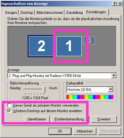

Und was das Verschieben der Monitore angeht:
Anzeigeeigenschaften, auf Reiter Einstellungen klicken.
Dort den Monitor, den man positionieren will, mit Rechtsklick und Halten dahin schieben, wo er sein soll.

Im Eigenschaftendialog des Desktops lassen sich die Monitorsymbole so verschieben, wie sie im richtigen Leben angeordnet sind, und das unabhängig von Primär-/Sekundärbildschirm.
danke vielmal das war der Trick
Merci++
