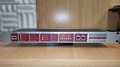

Die meinte ich. Läuft in der Bucht in einer Stunde ab. Der Preis ist heiß !

Das oben als kleinanzeigen-Inserat verlinkte Gerät ist ein Rosendahl nanosyncs, das 6 Audio-Clock-Ausgänge (96 kHz max!) bietet und daneben noch einiges dazu für Film.
Vom nanosyncs gibt es auch einen aktuelle HD- Version (...auch gebraucht eine andere Preisklasse).
Das Modell nanoclocks dagegen bietet vorrangig Audio-Verteilung an.
Ich hab z.B. eine nanoclocks-Version, die auch 192 kHz kann; wenn man darauf Wert legt sollte man beim Verkäufer sich das bestätigen lassen ( auf der Frontplatte sieht man auch selbst schon, welche Frequenzen anwählbar sind).
Auf rosendahl-studiotechnik.de ist derzeit übrigens nur noch das neue nanosyncs HD gelistet, für eine Anleitung anderer Modelle daher einfach mal direkt dort anfragen.

"nanosyncs HD" heisst das aktuelle Modell von Rosendahl; der "HD"-Namens-Zusatz dürfte dem Filmteil geschuldet sein (mehr dazu auf S. 10 des Handbüchleins): https://rosendahl-studiotechnik.com/nanosyncs_hd_20.pdf
Daneben sind aber gerade auch die Audio-Wordclockausgänge zahlreicher geworden: 8 BNC (max. 192 kHz) und zwei AES sowie 1 SPDIF (AES und SPDIF aber mit max 96 k-Hz).
Obendrein gibt es einen USB-Anschluss für den PC (~MIDI-Steuerung).
Von der nanosyncs gab es bereits vor der aktuellen "HD"-Version eine Ausgabe mit 192kHz, hier ein aktuelles Angebot (halt aus "Übersee"): https://www.ebay.de/itm/234551135401
=> Sicherheitshalber noch ein-zwei Fragen zu Deiner nanosyncs:
..... Ich betreibe bis zu 3 Wandlereinheiten mit der Rosendahl.
=> gehen da auch zumindest vier Devices mit 96 kHz (oder "nur" 48 kHz?) am nanoclocks-Out, wenn Raydat/WCM die Clock liefern?
=> gingen auch fünf Devices mit 96 kHz (oder "nur" mit 48 kHz?) am nanoclocks-Out, wenn der nanosync selbst den Takt liefert?

Danke für die umfangreiche Aufklärung. Bei mir ists also noch kein HD-Gerät ;-)
Überprüfen kann ich Deine Frage mit den 96khz nicht, da ich nur einen Wandler habe, der mit bis zu 96khz wandelt, also der Lake People F44. Herr Rosendahl beantwortet solche Spezialfragen aber sicher gerne, wenn diese nicht schon in der Manual abgehandelt werden.
Genau so ein Gerät wie Du aus Übersee verlinkt hast, habe ich hier auch stehen, und meine, daß der auch 192khz kann. Bei mir darf er dauerhaft CD Player und Cubase bedienen, und gelegentlich mal 96khz-Luft schnuppern ;-)
Ab und an muss ich bei meiner RME Karte dann von 48khz auf 44.1khz umstellen, wenn ich profan mal Videos schauen will mit dem F45 ADDAC.
Ein Studiokollege fragte mich mal wegen hoher Samplingraten a 96khz und 192khz, ob ich Musik für Fledermäuse mache. Das fand ich ganz treffend.

Inhaltlich scheints mir auf den ersten Blick schon richtig, rein vom logischen "Weg" her würde ich vielleicht eher beim Ausgangspunkt des Clock-Signals anfangen:
Ausgangspunkt wäre bei der von Dir beschriebenen Konfiguration die rme-Karte als "Clock".
Also Start vom Wordclock Out der RME-Karte (bzw. der WCM-Erweiterung). Von dort aus:
Weiterleitung via BNC-Kabel zum Rosendahl Clock Input:
Dort an einen BNC-Eingang ("Transformer Isolated Inputs A and B" heisst das etwa bei meiner nanoclocks); ob "A" oder "B" hängt vom Input-Signal bzw. der beabsichtigten Output-Frequenz ab (im Handbuch der "nanoclocks" z.B. gibt es auf Seiten 4 eine Kurzerklärung und auf S. 6-7 Details inkl. einer kleinen Matrix bzw. tabellarische Übersicht).
Dann weiter vom Rosendahl (im "operation mode DISTRIBUTOR" - der Rosendahl fungiert dabei als Verteiler der rme-Clock) an die vier übrigen Devices:
Die Rosendahl "Audio Clock Outputs" (ausschl. BNC-Anschlüsse bei meiner "nanoclocks") sind hier also der Ausgangspunkt. Von dort geht es per Kabel weiter...
...zu den Wordclock IN der Devices.
Das Handbuch der Rosendahl ist nicht sehr lang und durchaus lohnenswert zu lesen (z.B. zur Belegung/Nutzung/Zuweisung der Outputs); ebenso sollten die jeweiligen Handbüchlein des Senders (rme-Karte) und der vier "Empfänger"-Geräte konsultiert werden - z.B. zur Frage der Terminierung und dem Einstellen der "Rolle" der Geräte.
"Probieren":
Wenn Du schon einmal dabei bist, kannst Du ja auch mal sehen, ob die alternative Konstellation mit der Rosendahl als Clock-Generator auch eine Idee wäre.

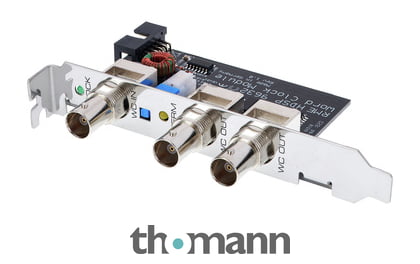

Ich hab jetzt nicht alles gelesen aber gehe davon aus, das die Raydat keinen WC Input hat.
Dann würde ich mir allerdings kein teueres Rosenthal kaufen sondern einen günstigeren WC Verteiler.
Der macht das genauso gut wie das Rosenthal zu einem Bruchteil des Preises.
Reaktionen: RK79
  • #73
Input vorhanden
  • #74
OK, es gibt also einen WC in.
Warum willst du ihn nicht verwenden?
