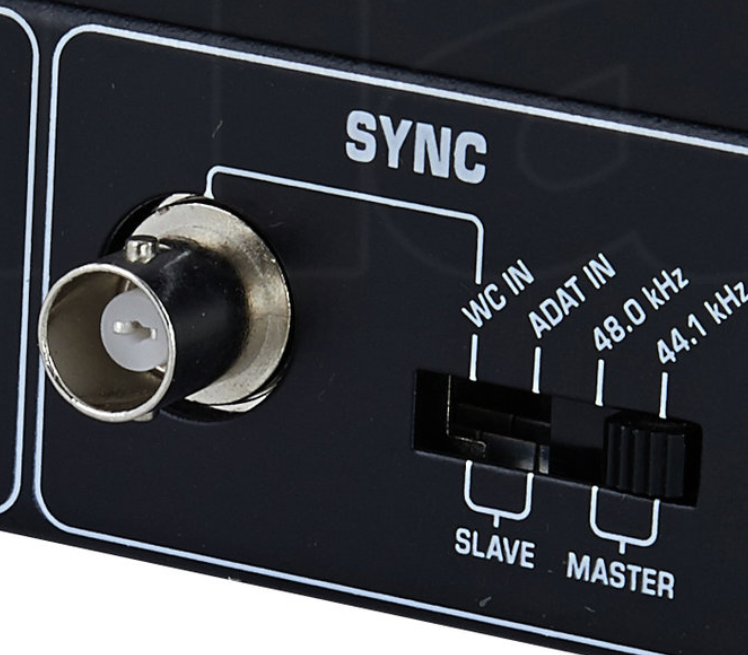

Der Behringer* ADA8200 hat nur einen Wordclock. Ist das ein In oder ein Out?
In.
Reaktionen: muffy

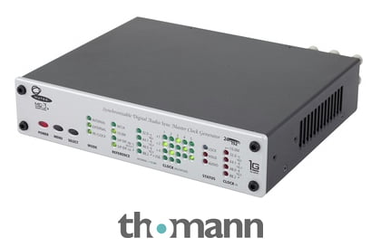

Du brauchst aber auf jeden Fall die hier, damit die WC richtig läuft.^^
Die Antilope musst Du aber mit der Hand fangen ! Bei dem Preis !!!
Es geht auch billiger mit der Mutec Clock. Die RME Clock der 9652 oder 9632 Karte , respektive FF400 ist nicht so wahnsinnig dolle. Müsste mal den Vergleichstest reinstellen, das war erstaunlich wie verwaschen die Aufnahme klang im Gegensatz zur Rosendahl Wordclock. Es gibt allerdings Geräte, die unbeeindruckt von externem Clocking sind. Bei den Lake People macht das aber Sinn. Extrene Clocks haben meist viele "WC-Ausgänge", diese hier hat 6.

Musst halt schauen, was einfacher ist. Das WC-Signal und das per ADAT übermittelte Clocksignal unterscheiden sich nicht. Ich würde schauen, dass das beste Gerät bzw. das "zentralste" der Master ist und danach schauen, wie und ob Du alle anderen Geräte möglichst einfach als Slaves angebunden bekommst. Am sinnvollsten dürfte es wohl sein, das RME als Master zu wählen, dann geht das auch problemlos über die ADAT-Verbindungen und WC wäre überflüssig. Und ja: Bessere Clocks gibt es immer, schlechtere aber auch. RME ist da solide. Gerade im Consumer Bereich gibt es so viel Müll: Geräte, die sich mit bestimmten Wandlern (vom Hersteller bestätigt) überhaupt nicht synchronisieren lassen, etc.
Reaktionen: Gelöschtes Mitglied 86663 und RK79
D.h. dann gibt es auch ein Clocksignal aus? Dann wäre aber WC In etwas irreführend...
...es sei denn, es würde evtl. ausschl. über ADAT ausgegeben.
