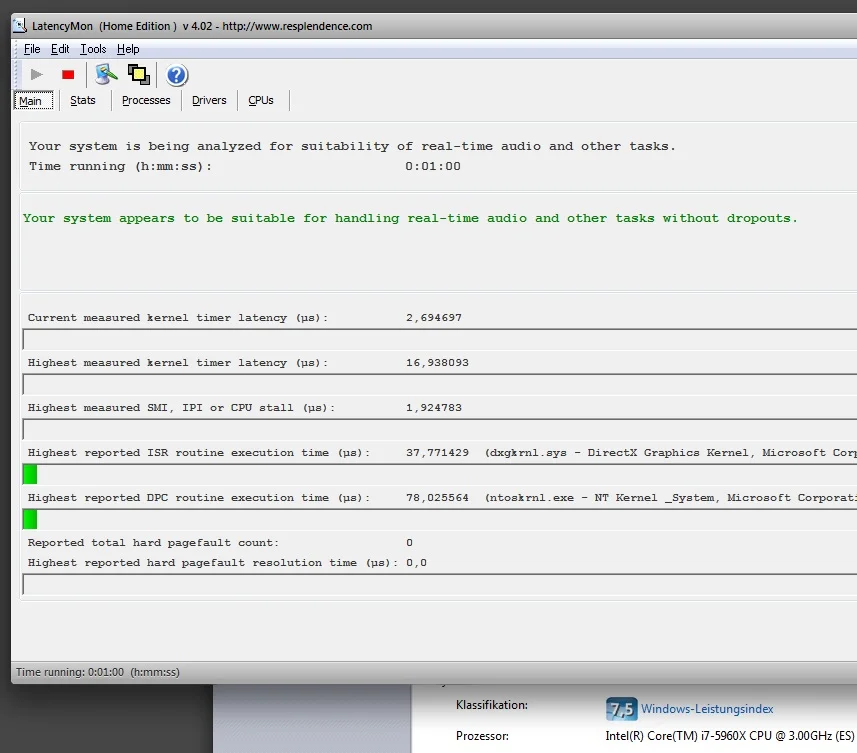

du hast erstens die falsche Version vom LatencyMon verwendet und zweitens den bösen Fehler gemacht, dass im Hintergrund Ableton* läuft.
https://dl.dropboxusercontent.com/u/9176594/LatencyMon-4.02.exe

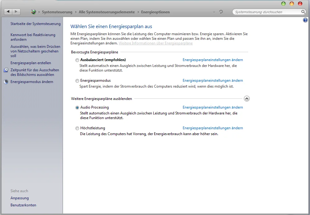

Dazu könntest du noch die "Audio Power Settings" von Presonus probieren:
http://support.presonus.com/attachments/token/ee4c35ydx8h80gn/?name=audio-power-settings.zip
Quelle:
http://support.presonus.com/entries/203607-Studio-One-Optimizing-Windows-Vista-7-Power-Settings-for-Studio-One
Einfach die "cmd" datei als Admin ausführen und dann hast du in den Energieoptionen von Win7 einen neuen Punkt "Audio Processing", könnte ne Menge bringen. Nur für Vista und Win7!, aber nicht nur auf Studio One beschränkt ;)

Das geht bei mir nicht.
Die Einträge in Energieoptionen sind unverändert, obwohl ich mit rechtsklick als Administrator ausgeführt habe.
Anschließend noch das versucht:
http://praxistipps.chip.de/windows-7-administrator-konto-aktivieren-so-gehts_28212
und dann nochmal als Admin ausgeführt.
Die Eingabeaufforderung öffnet sich für eine Sekunde, aber die Einträge in Energieoptionen bleiben gleich. Was mach ich falsch?
In den Energieoptionen steht nach wie vor bei den Energiesparplänen nur Ausbalanciert, Höchstleistung und Energiesparmodus zur Verfügung.
Kann ich dir echt nicht sagen, ging bei mir auf Anhieb.
