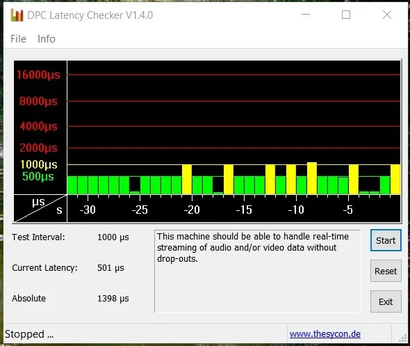

Bei der Soundkarte wurden alle möglichen Einstellungen durchgespielt, Latenz gemessen (s. Diagramm),

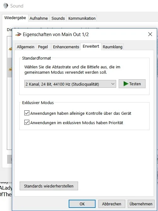

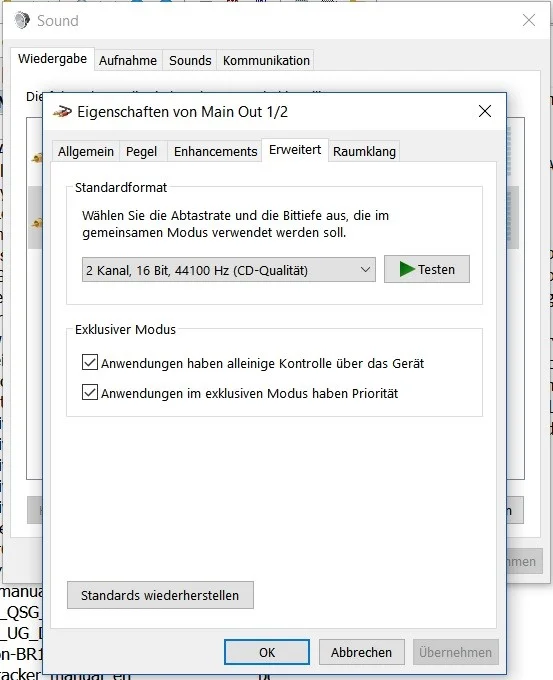

Bei dem Lautsprecher in Windows alle bisher mir bekannten Tipps getestet (Abspielformat ändern, alle Enhancements deaktiviert, usw.s. Bild)

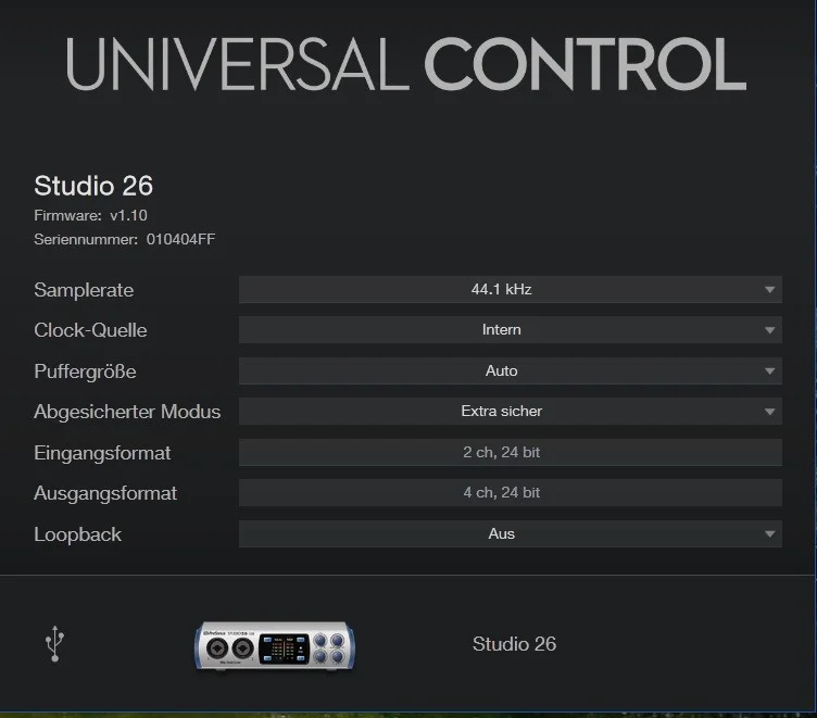

hast du mal versucht bei den Windows Sound Settings auch auf 24bit 44.1 kHz zu schalten?
Also so, wie dein Interface bei Universal Control auch angezeigt wird.
Vielleicht ist da der Ryzen mit USB empfindlich und es muss da 100% übereinstimmen.

danke für die guten Tipps. Die Einstellung auf 24 bit hat leider nichts gebracht (s. Bild).
Es scheint, daß irgendwelcher Dienst für kurze Zeit die Ressourcen zu sich reisst und dann wieder freigibt, und/oder für diese kurze Zeit ein Interruptkonflikt entsteht. LatencyMon wird sicherlich wertvolle Hinweise liefern, ich werde über die neue Ergebnisse berichten. Ich schaue auch bei den Ryzen-Threads nach.
