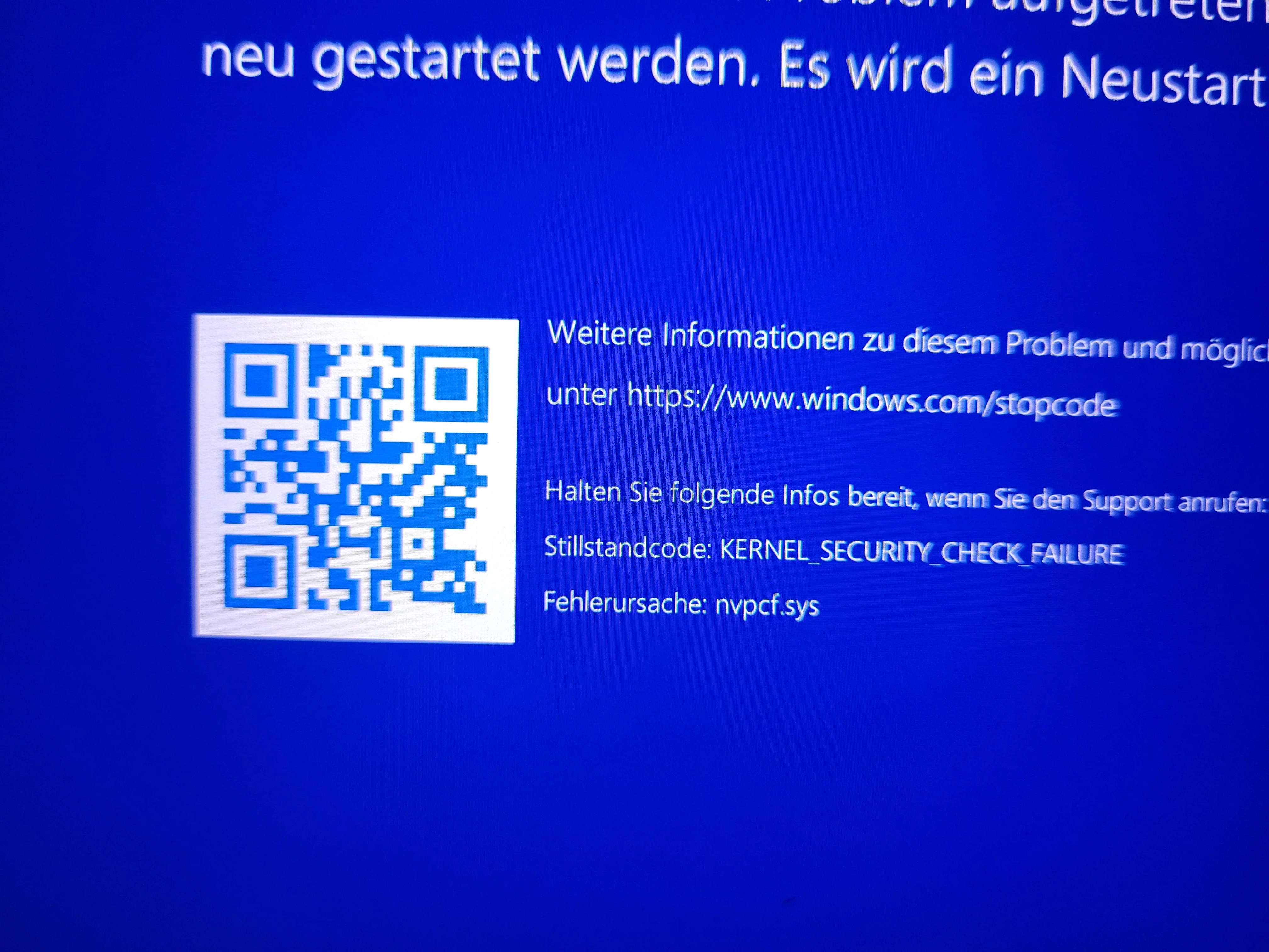

Seit gestern hat mein Dell xps 9710 (i7) beim Hochfahren ständig Bluescreens. Ich komme fast nicht mal in den abgesicherten Modus, weil die lächerliche automatische Reparatur hundert Jahre braucht, bis sie mich mal zu den optionalen Startmethoden lässt.
Aufgetreten ist es erstmals, nachdem ich den PC für ein Windows Update neu gestartet habe.
Leider weiss ich nicht mehr genau, was das letzte Element in Windows Update war, ich glaub es hieß irgendwas mit "Intel" - war also eigentlich kein update direkt von windows.
Hier der am häufigsten auftretende bluescreen: "kernel security check failure", in kombination mit nvpcf.sys und einer weiteren nvidia sys datei, aber auch "Wimanh.sys" und "usbccgp.sys" sind mit von der Partie.
Die Option der Deinstallation letzter Updates funktioniert nicht.
Die Option einen vergangenen Wiederherstellungs punkt zu wählen, mit 4 Tagen in der Vergangenheit, brachte nichts, ausser dass die entsprechenden programme (bitwig 5) die seither installiert wurden deinstalliert wurden.
Seltsamerweise sind alle Hardware und Systemfile Tests, die ich machen konnte negativ.

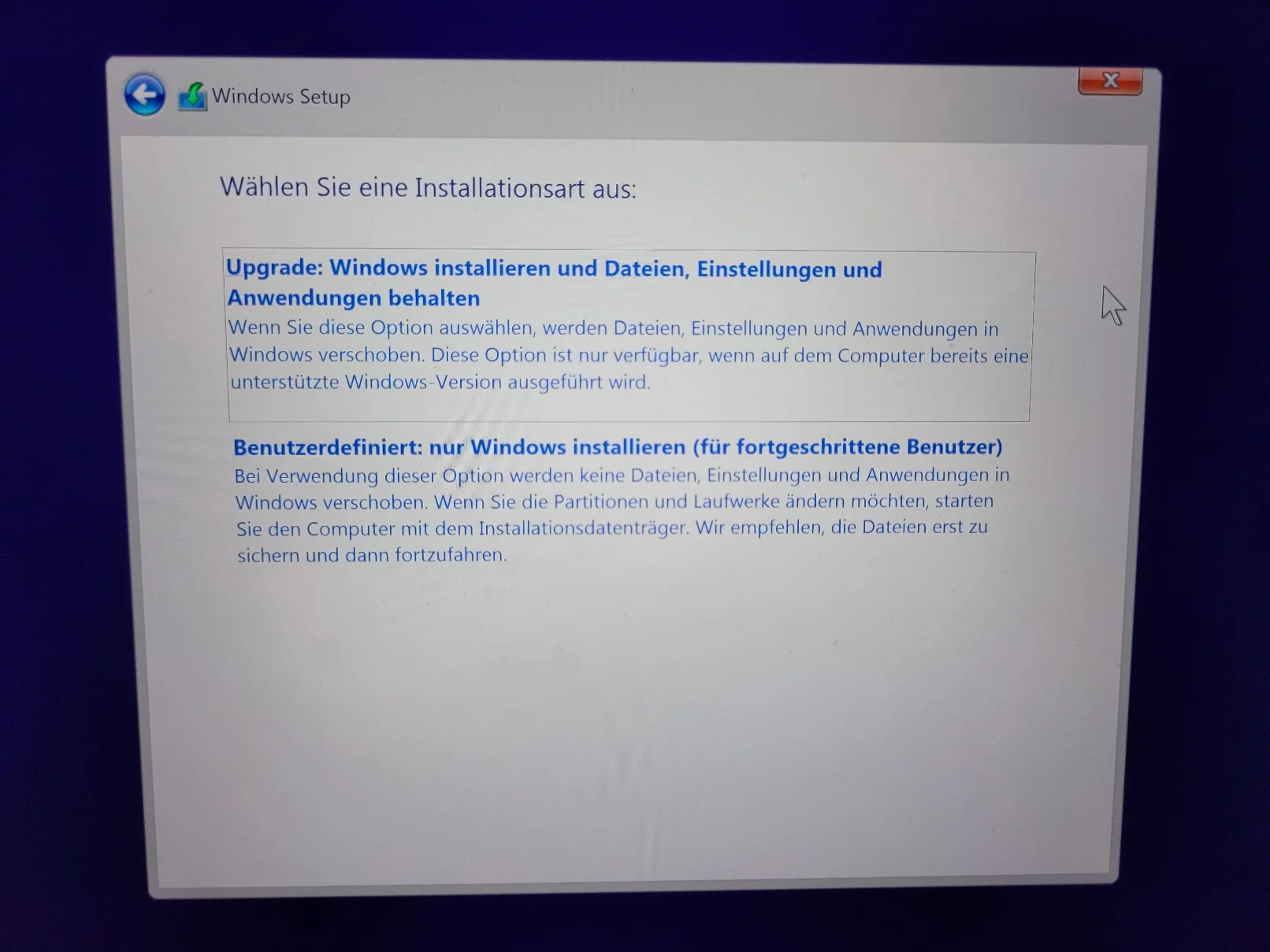

Falls du dein Windows zufälligerweise auf einem USB Stick, oder ähnliches, haben solltest, einfach mal eine Inplace Reparatur machen... Windows neu installieren und Daten und Apps behalten... Dism wird schwierig werden, weil du auf das System nicht zugreifen kannst...
Zu deinen fehlerhaften Dateien: Die Datei Wimanh.sys, usbccgp.sys, nvpcf.sys (USB Common Class Generic Parent Treiber) ist ein Windows Treiber (engl: driver). Treiber dienen im Allgemeinen dazu interne Bauteile (Grafikkarte, Laufwerke) oder externe Geräte (Drucker, Festplatten, Eingabegeräte) in Windows verfügbar zu machen. ...habe das mal so übernommen...
Glaube irgendwas ist mit deinem Chipsatztreiber passiert, falls du irgendwas mit Intel Serial IO installiert haben solltest... Das gehört zu deinem Chipsatztreiber, den hast du dir ''warscheinlich'' zerschossen...
Reaktionen: Gelöschtes Mitglied 92547
Ja das geht... Musst nur schauen was für ein Windows 11 du hast... Die Updates bei der Neuinstallation kannst du auch wegklicken, kann man danach machen...
Reaktionen: ksoa

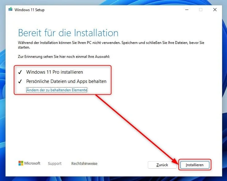

Die Reparaturinstallation wäre auch mein nächster Gedanke gewesen. Dabei wird in der Regel der existierende Ordner Windows in Windows_old umbenannt und ein neuer Windows Ordner angelegt. Den Ordner kannst du dann zwar noch durchforsten, aber die alten Programme sind da natürlich dann nicht mehr registriert. Deswegen wie der mkzwoo sagt Dateien und Apps behalten wählen bei der Reparaturinstallation. Sollte dann alles wieder laufen kannst du diesen Windows_old Ordner löschen.
Reaktionen: ksoa und mkzwoo
Tiles hat es dir ja auch bestätigt... Kann man gedankenlos machen.. Sieht dann ungefähr so aus...
Reaktionen: ksoa

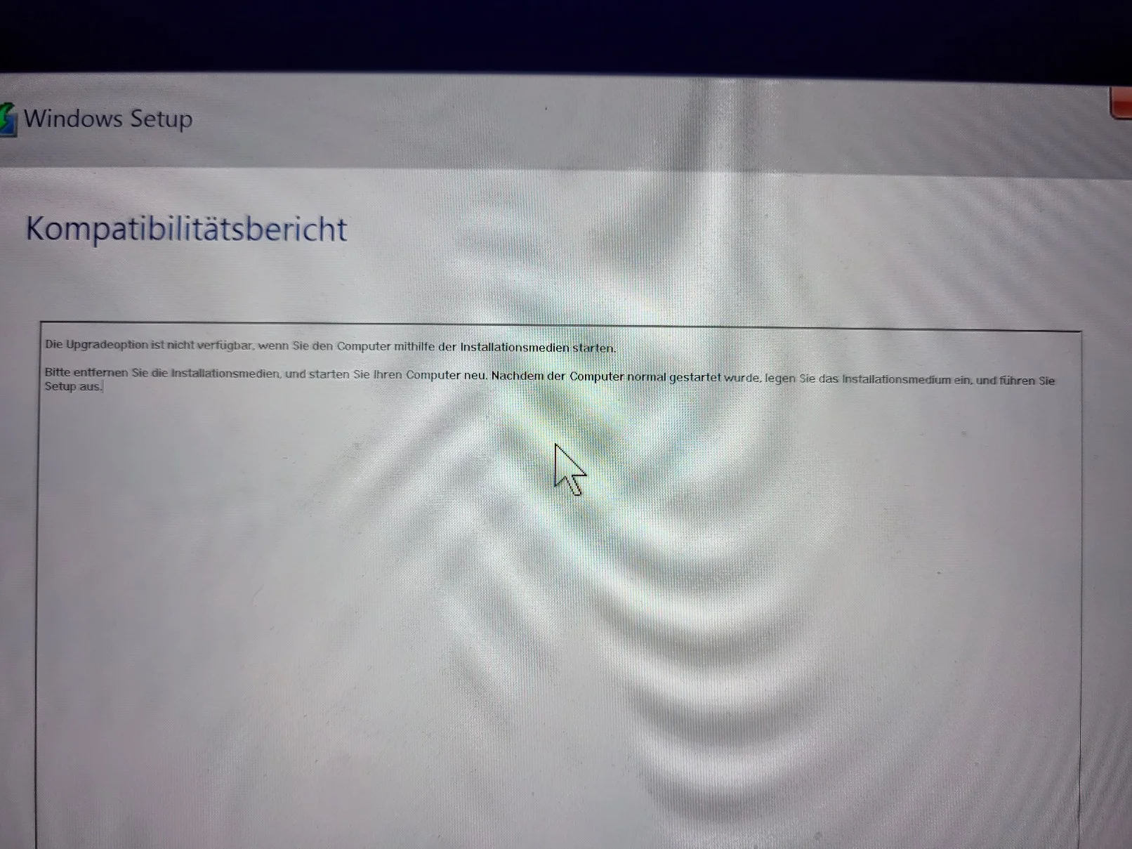

Bei der ersten Option kommt leider:
"Windows Setup
Kompatibilitätsbericht
Die Upgradeoption ist nicht verfügbar, wenn Sie den Computer mithilfe der Installationsmedien starten.
Bitte entferen Sie die Installationsmedien, und starten Sie Ihren Computer neu. Nachdem der Computer normal gestartet wurde. legen Sie das Installationsmedium ein, und führen Sie Setup aus."
Ojeoje
"Nachdem der Computer normal gestartet wurde" - guter Witz vom Setup...
Naja vielleicht habe ich nochmal Glück und komme tatsächlich ins alte Windows - bisher aber ohne Erfolg.
