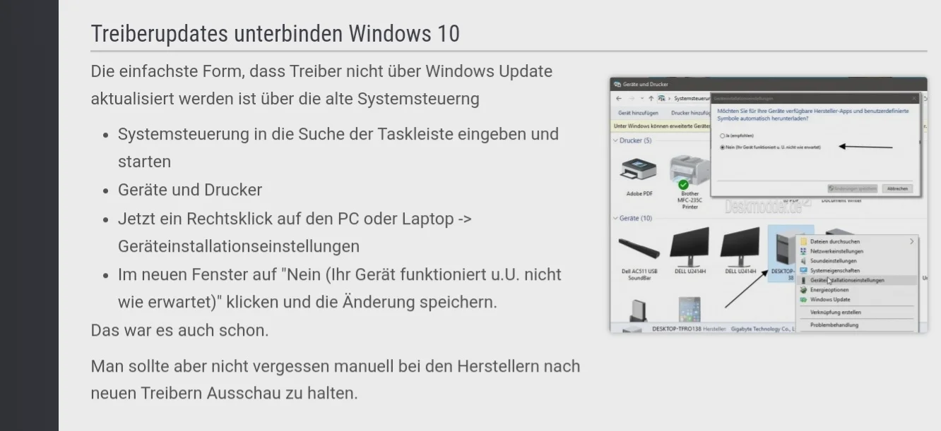

Und ganz wichtig: auf Audiosystemen auf die man angewiesen ist immer die Hardwaretreiber-Updates ausschalten.
Reaktionen: ksoa
Gibt's dazu eine eigene Option? Ich finde nur das "Updates aussetzen - für 1 Woche bis zu 5 wochen" - oder wiederholst du das Aussetzen einfach regelmäßig? Dann gäb's aber generell keine Updates, auch für Defender usw.

Ahh der Klassiker bei "Modernisierung" von Betriebssystemen! Alles nützliche wird erstmal versteckt und unzugänglicher gemacht... Tztztz! Danke!
