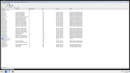

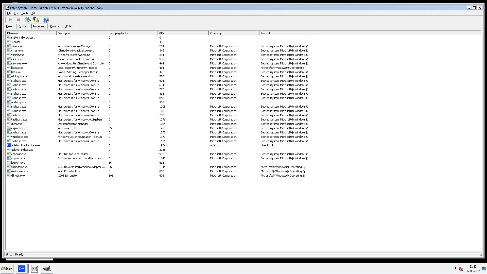

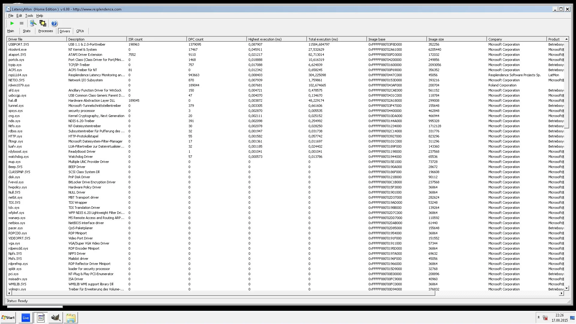

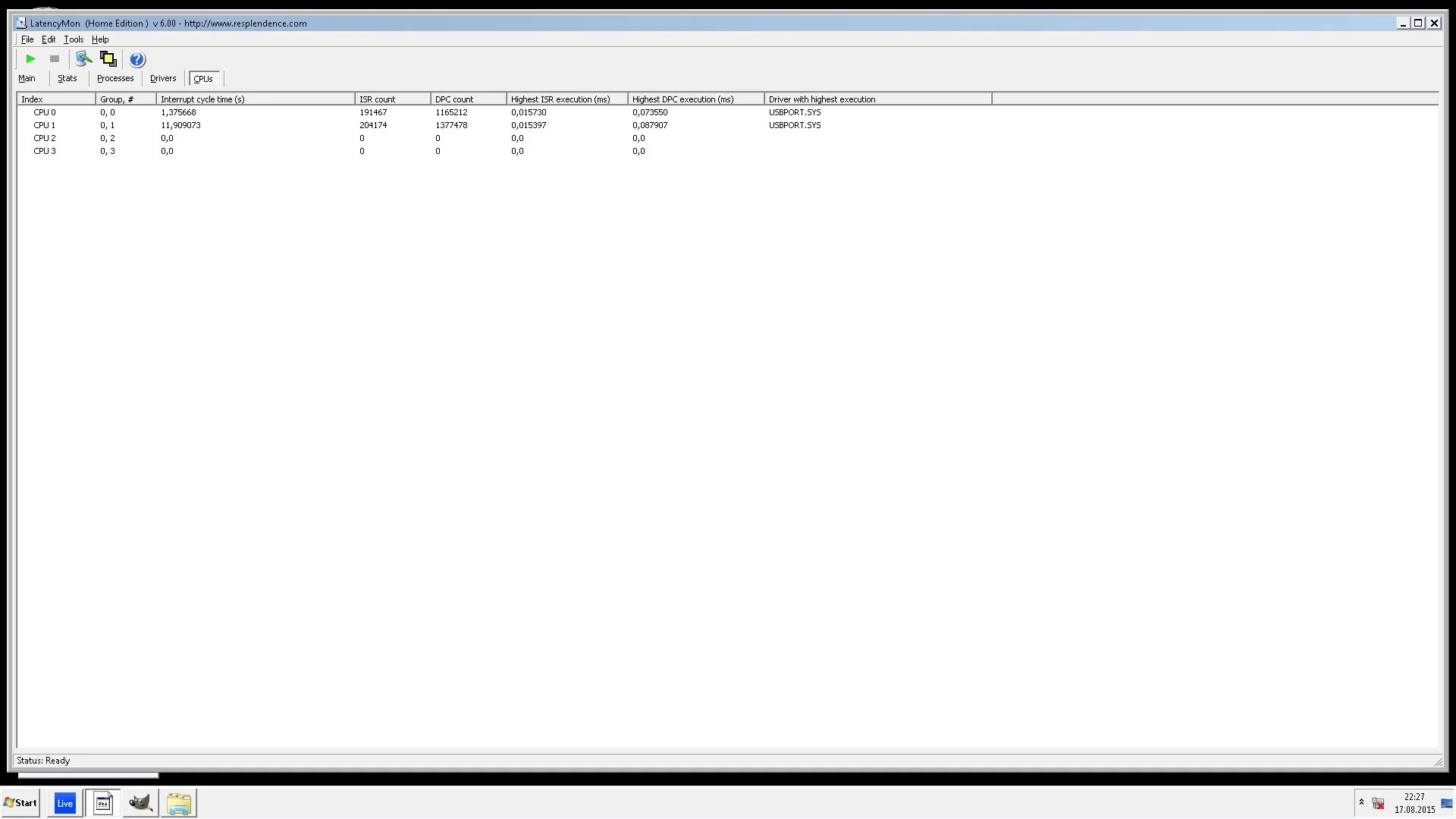

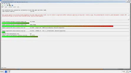

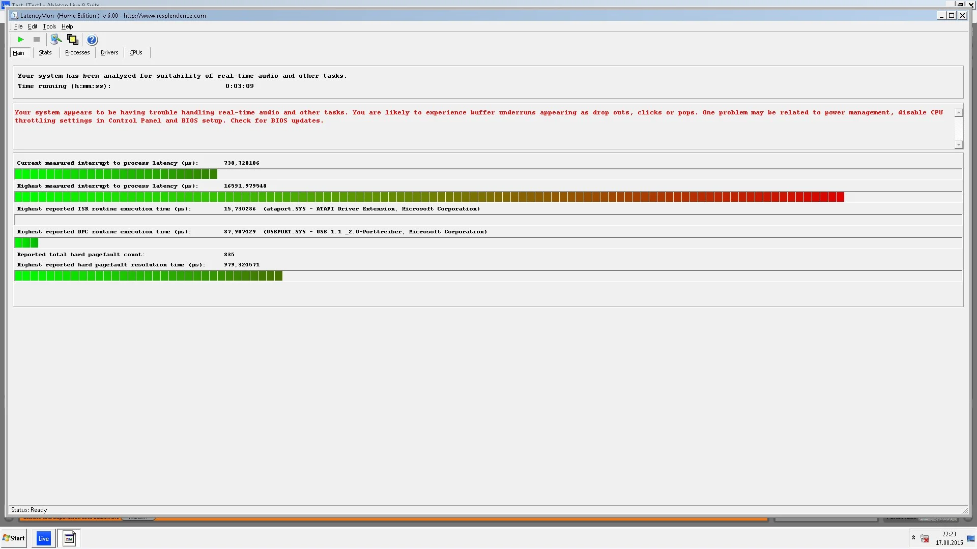

Ich habe jetzt wichtige Updates installiert, verschiedene Energieoptionen optimiert, Bios upgedatet sowie Systemsteuerungsveränderungen (Systemdienste etc.) vorgenommen und bekomme meine Latenzprobleme nicht in den Griff.
Ich habe ein externes USB Interface (Roland/Cakewalk UA25-EX).
Merkwürdig finde ich auch dass ich die Puffergröße mit dem UA25-EX Treiber nicht unter die Stufe 3 kriege, da sonst Audio komplett aussetzt. Dass war auf dem gleichen Board und Prozessor (s.o.)mit meiner HDD Platte nicht so. Da konnte ich bis zur kleinsten Stufe runterfahren (bei dem Treiber sind es 10 Stufen bei 144 Samples), jedoch wars dann auch noch nicht on point.
Probleme bestehen besonders bei der Midi-Echtzeitverarbeitung.
Im Anhang habe ich Bilder von Latency Mon.
Ich bin langsam am Ende meines Lateins.
