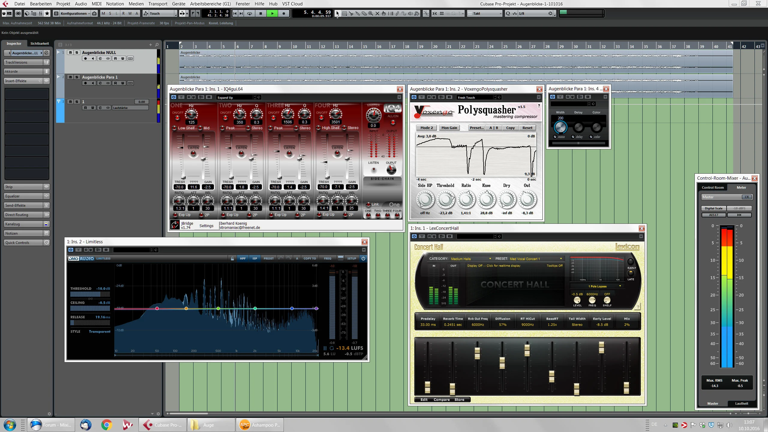

Hier mal eine Summenbearbeitung:
Eine Parallelspur mit den Plugins und in der Gruppe den Limiter, davor mit 2% Zumischpegel der Lexicon...
Und hier der Cubase-Aufbau mit den Plugins:

Danke für die Anregungen!
Der Artikel von Markus Galla war schon einmal sehr interessant und das Hörbeispiel auch.
Ich werde heute Abend mal probieren, ob ich das auch so hinbekomme.
Der leichte Reverb tut der Sache schon recht gut.
Das mit der Drumgruppe ist auch einen Versuch wert (leichte Saturation ist allerdings schon drauf - vielleicht geht aber noch etwas mehr ;)).
