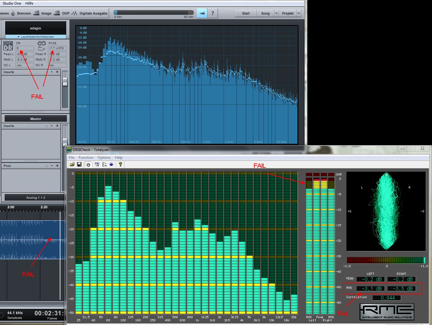

Ich mein, das ist die pure, reine Downloaddatei.
Also echt, das geht doch nich!!!! :blow:
Ok, ich verstehe...oder auch nicht...^^ Ich muss ehrlich sagen, dass ich vom Mischen und Mastern echt nicht so die Ahnung habe. Aber du kannst mir ja mal erklären was bei deinen eingezeichneten Stellen das Problem ist. Also die Peakanzeige übersteuert...aber sonst check ich es nicht so ganz...=(
Das heisst, dass die Lautheit komplett übertrieben aka alles an die Wand gefahren aka übersteuert aka Fail aka du "Masterst" total übertrieben, bevor der Mix mal stimmt.
Das angezeichnete sind die RMS-Werte.
Heißt aber nicht, dass ich das heute auch noch mache ;)
Zu der Zeit hab ich mit irgendwelchen Presets von Izotope Ozone "gearbeitet" und schnell etwas eingestellt damit es irgendwie besser klingt...Die Lieder damals waren dann auch teilweise, wenn ich sie auf dem ipod angehört hab, verzerrt. Obwohl ich einen Limiter verwendet hatte...Aus Faulheit hab ich es dann aber einfach so gelassen. Soll alles keine Ausrede sein, aber früher hab ich mir darüber nicht so große Gedanken gemacht.
Aber jetzt versuch ich schon mehr auf die Lautstärke zu achten.

Grundsätzlich solltest du im Mix die Sache so aussteuern, dass beim Masterkanal ca. -3 bis -6dB ankommen.
Wenns da schon im Roten ist, hilft sowieso nichts mehr. Mischen also lieber zu leise, als zu laut.
Dann funktioniert auch eine Summenbearbeitung erst gut. Evtl. liegt da bereits der Hund begraben.

Das wird beim ersten Lied mit Sicherheit so sein. Aber wie gesagt, dass war vor über einem Jahr. Die Lieder die ich jetzt mache sind alle so eingestellt das der Mix bei ca - 8db liegt.
RMS bestimmt.

Gefällt mir ziemlich gut.
Geht für mich auch völlig in Ordnung vom Pegel. So muss das!
Lauteste Peaks bei -2.1 dB.
Durchschnitt bei ungefähr -11 dB. Ich finds supa.
Ein Problem allerdings noch. Du hast anscheinend irgendein Instrument, welches total ultratiefe Subbässe erzeugt. Im nicht hörbaren 20hz bereich. Ich würde da ein LowCut anwenden.
