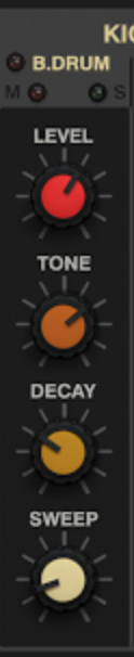

Ich hab mir in Nepheton eine 808-Kick mit kurzem Decay gemacht:

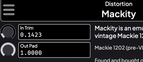

Die Kick führe ich auf eine eigene Audio-Spur und leg da zum Saturieren Mackity von Airwindows drauf:

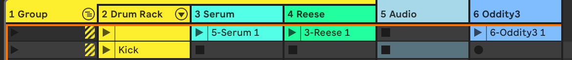

Für den Reese-Bass hab ich jetzt einfach in meiner Ableton Samplelibrary gesucht und das genommen, was sich Reese nennt, etwas geloopt und in den Simpler geschmissen. Dann noch eine Pluck-Sequenz und ein Pad. Bis auf das Pad und die Audio-Spur der Kick hab ich alles in eine Gruppe geschmissen:

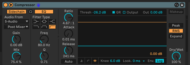

In die Gruppe hab ich den Ableton-Compressor gepackt und als Sidechain-Quelle die Kick-Spur genommen:

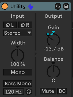

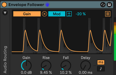

Da ja noch die Diskussion war, Ducking mit Compressor oder ohne oder egal... ich hab jetzt nochmal den Compressor rausgeschmissen und dafür einen Envelope-Follower auf die Kick gepackt, der den Gain vom Utility auf der Gruppenspur steuert:
