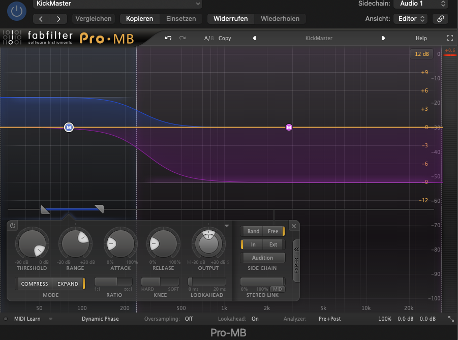

Aber ich habe mal was mit deinem Beispiel probiert.
Mid Expansion bzw. Compression durch Kick auf dem Master.
Da bekommt man noch etwas raus wie ich finde.

Danke, die Kick ist, wenn der Bass einsetzt, tatsächlich etwas präziser. Das kann auch ich hören. Und das sind halt manchmal (oder oft?) nur so kleine Stellschrauben, die in der Summe dann die letzten 10% ausmachen.
Ich habe so ziemlich alle EQs die es gibt (+2) außer den FF 😅, aber ich werde Dein Vorgehen mal nachbauen. Versteh ich es richtig, dass du das Mittensignal bis 250 Hz expandierst und oberhalb davon komprimierst? Und wie muss ich die Expansion beim FF verstehen, kommt da noch Saturation (+) hinzu oder ist das nur Upward-Kompression?
EDIT: Habe gerade selbst gemerkt, dass der "ProMB" gar kein EQ ist :aaah:Den hab habe ich wohl mit dem EQ4 von Toneboosters verwechselt, denn der kann EQ mit Up-/Downward-Kompression ...

Ja also der Pro MB ist ein Multiband Kompressor.
Ich habe da die Möglichkeit den Sidechain-Filter auf Free zu stellen und habe den Bereich des Kicks als Trigger genommen, das siehst du im Bild diese blaue Linie links.
Und immer wenn die Kick kommt dann expandiert es unterhalb von 250Hz im Mittensignal (M/S) des Master und oberhalb komprimiert es.
Wichtig aber nur wenn die Kick kommt, dadurch entsteht diese "leere" für einen Moment wo die Kick mehr für sich alleine ist.
Wenn ich das in Stereo mache, dann klingt es eher wie pumpen, aber nur auf Mittensignal ist es cool.
Ob man mit einem dynamischen EQ das gleiche bekommt weiß ich nicht da die Filter ja nicht gesplittet sind wie beim Multiband. Vielleicht fehlt es da im Übergang von Filter zu Filter phasenmäßig etwas.
Aber ja, ein Lowshelf und ein Highshelf müssten ja ähnlich wirken.
Es sind oft nur kleine Stellschrauben. Alle kochen nur mit Wasser, aber das Rezept herausschmecken ist dann oft nicht ganz so easy.
Ja, natürlich, das weiß ich jetzt auch. 😅 Ich kenne die Fabfilter aber nicht und habe aufgrund der GUI und in Zusammenhang mit der Angabe von Frequenzbereichen spontan einen EQ damit assoziiert. Der EQ4 von Toneboosters ist ja auch nicht nur ein einfacher Dynamischer EQ mit Up- und Downwardkompression, sondern kann auch frequenzselektiv expandieren. Ich dachte, das wäre beim FF-"EQ" genauso möglich (und deshalb auch die Frage, ob noch Saturation dazu kommt).
Ein interner frequenzbasierter Sidechainfilter ist allerdings eine feine Sache. Das lässt sich nicht so einfach nachbauen.
DAS kann ich selbstverständlich auch mit anderen Multiband-Kompressoren/ -Expandern realisieren. Das Multipass von Kilohearts würde sich in meinen Fall anbieten, mehr Flexibilität geht nicht.
