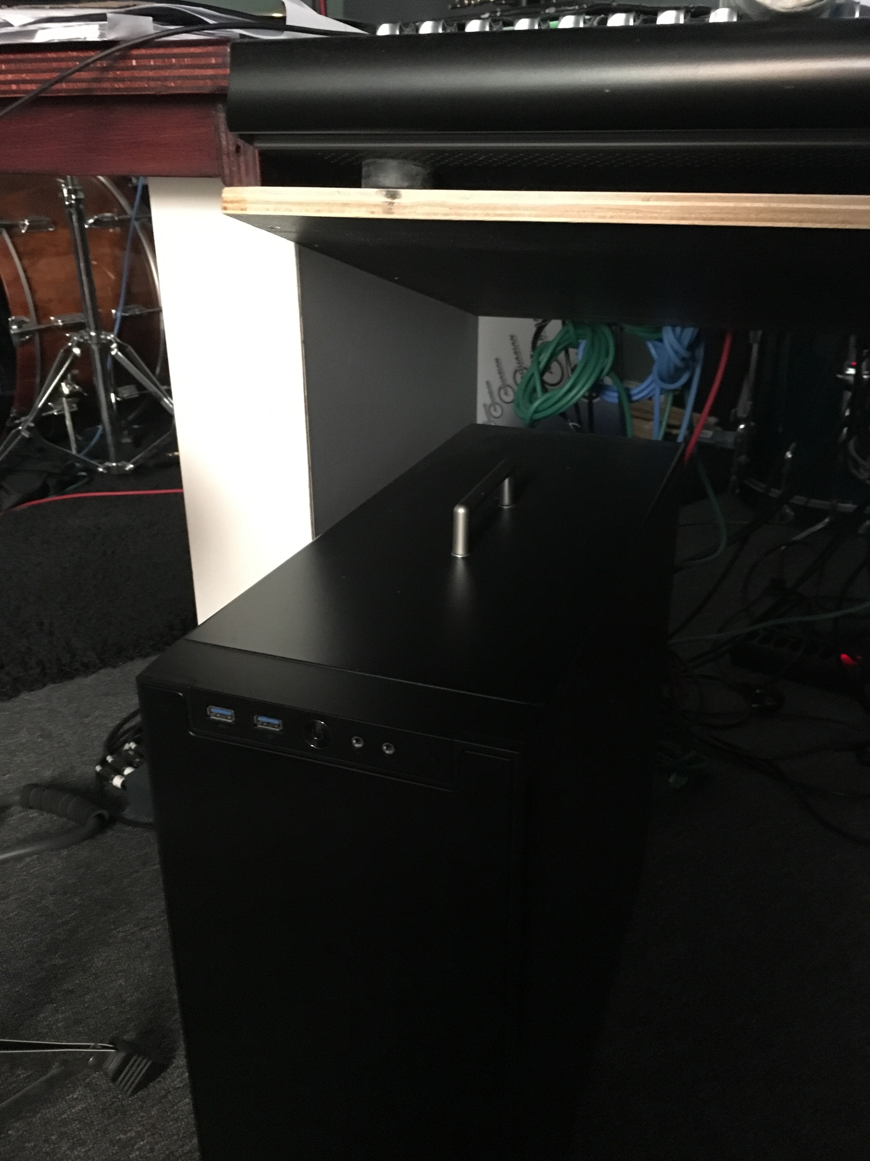

Das Teil ist aber riesig oder?
Ich möchte eher einen Mini Tower. :)
nein, das Teil ist klein und mit dem Angebrachten Griff auch sehr portabel :)
44cm hoch, also so groß wie ein Laptop nur dicker.
Ein Desktop kostet bei gleicher Aussattung die hälfte eines Laptops.
Ist aber deutlich leiser(dieser hier), flexibler und Ohne extra Grafikkarte lassen sich auch 2 Monitore anschließen.
Also ich glaube dein Desktop ist schon ziemlich groß. Sieht vielleicht nur so auf dem Foto aus.
Der Jonsbo ist halt extrem winzig.
