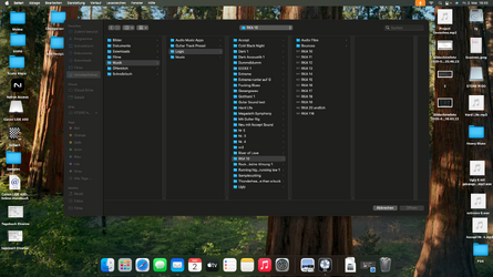

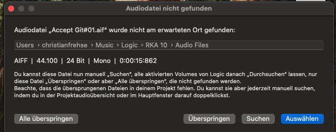

Dein Projekt heißt laut Screenshots "RKA 20 endlich"
Im Dialogfeld Audiodatei nicht gefunden sucht Logic in einem Ordner RKA 10.
Wo sind denn jetzt die Audiodateien? (wenn Du im Finder nachschaust)

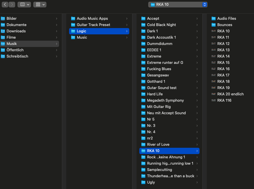

Hingehören würden sie in den Ordner RKA 20 endlich/Audio Files. Gibt es diesen Ordner?

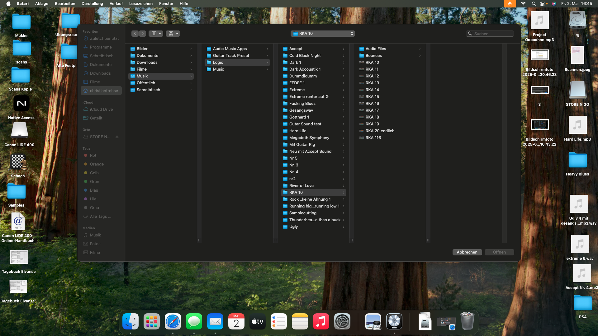

Das ist ja das Problem , der Pfad ist richtig und er lädt die Audiodateien nicht , aber Moment..für jede Projektdatei wird doch kein eigener Ordner angelegt...RKA 10 bis 20 und auch endlich , der eigentliche Ordner ....wait a sec.

Wie gesagt, ich würde das mal neu speichern und alle Audiodateien aus dem RKA Audio Files Ordner händisch in den Audio Files Ordner des neu gespeicherten Projektes kopieren.

Diese RKA 10-20 sind das verschiedene Songs oder das gleiche Lied nur diverse Versionen?
