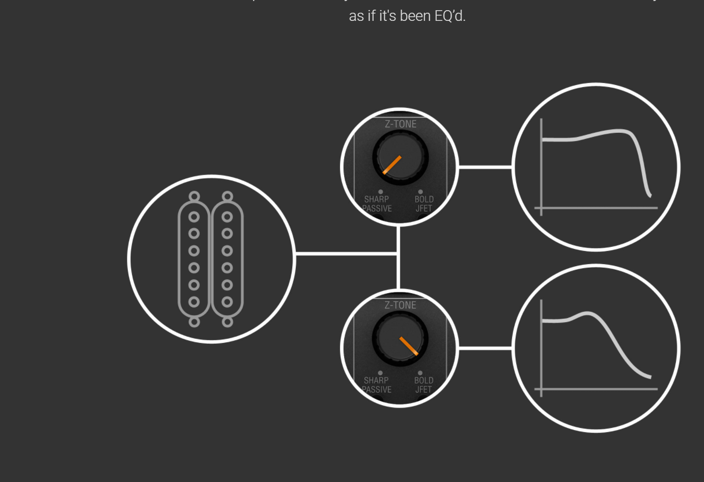

Dieses Dingen
IK Multimedia AXE I/O – Musikhaus Thomann*
Hat ziemlich gute Features für Gitarristen. Da kann man u.a. die Eingangsimpedanz zwischen 1MOhm und 2.2 MOhm stufenlos blenden.
Ist nicht ganz billig, aber das ist schon ne coole Sache für Klampfenbespieler.
Reaktionen: holgi
  • #78
Dieses Dingen
jetzt geht das schon wieder los :-D
ich sehe mich verwirrt, am Ende verticke ich wieder alles und spiele einfach über mein Komplete und gut (schlecht) ist :-D
danke für deinen Tip...
  • #79
Nee, nicht als Kaufanreiz sehen. Im Grunde zeigt das nur, was die (u.a.) Impedanz mit dem Ton bzw. der Frequency-Response anstellt.
