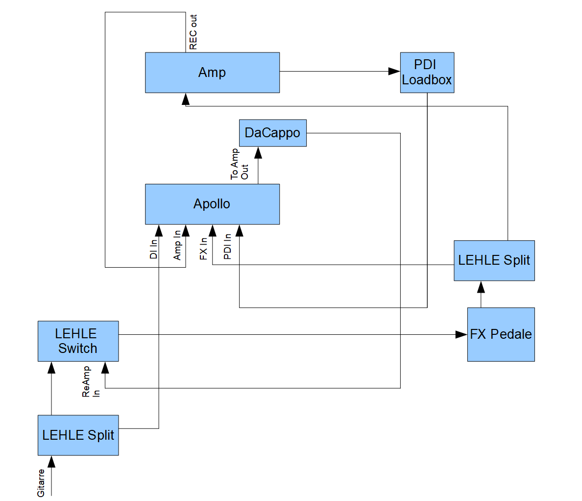

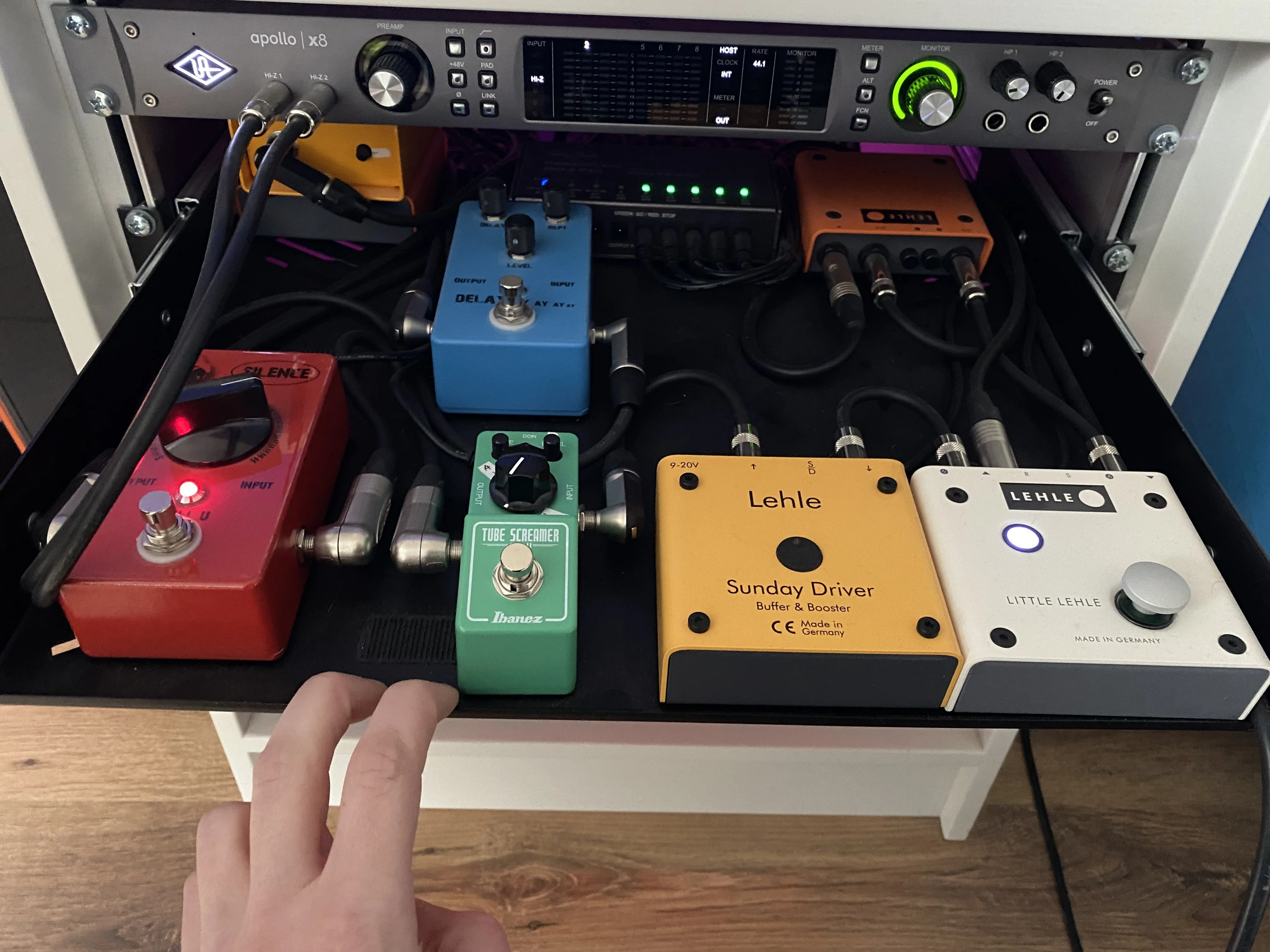

Falls es jemanden interessiert, wie ich meinen Gitarreninput gelöst habe:
Gitarre geht oben rechts in den Lehle Split und wir da in zwei Signale aufgeteilt:
- Eins in den LittleLehle Switch und dann in den Effektweg
Lehle SundayDriver-> Ibanez Tubescreamer -> DIY Noisegate -> DIY Delay
wird da dann nochmal in einem zweiten Lehle Split aufgeteilt
Nr. 1 in den Hi-Z des Interfaces
Nr. 2 geht zum MesaBoggie Rectifier
- Nummer zwei geht in den Hi Z2 als reines DI Signal
Und wenn ich reampen möchte, geht das Signal aus der Reampbox (das kleine gelbe Ding oben links) in den Lehle Switch am Anfang der Effektkette und ich kann dann die Pedale von Recording auf Rreampen switchen.
So kann ich alles in beiden Kombinationen nutzen, ohne verkabeln zu müssen.
Und die Lehle Sachen sind in Sache Signaltreue echt super, keine Kompromisse.
EDIT:
hier noch das Signal Diagramm
@midifail hier noch mein Setup.

Bisher noch nicht, den daccapo hatte ich vorher schon zum reampen und die beiden Lehle`s sind später dazugekommen (die benötige ich in dem Setup als reine Signasplitter ).
Was ich getestet hatte, war das Original Signal und das "gesplitte" Signal miteinander zu vergleichen. Und da gibt es tatsächlich null Unterschied. Also in Hinsicht auf die Signalqualität sind die Lehle Sachen wirklich gut.
