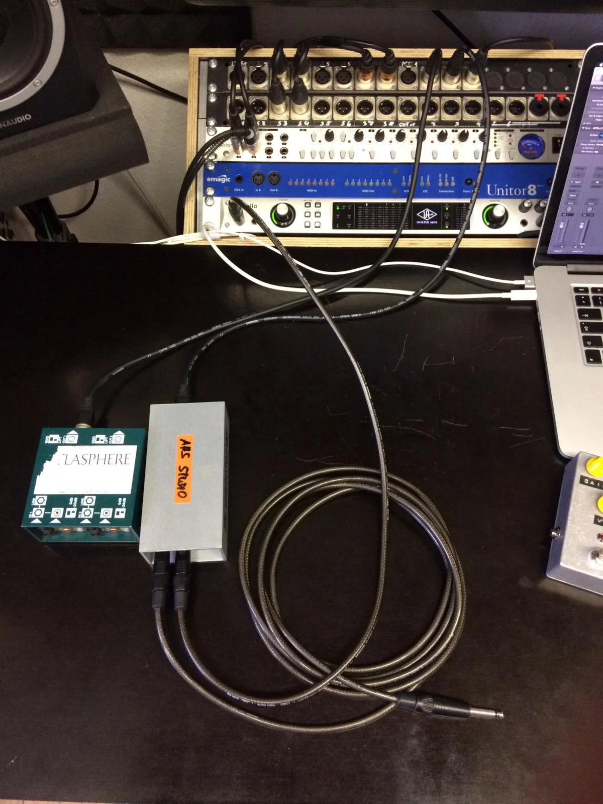

So hier mein kleiner unwissenschaftlicher Vergleich.
Ursprünglich wollte ich alle 3 Spuren gleichzeitig aufnehmen, aber von DI in DI in das Interface hat doch deutlich den Klang beeinflusst. Deshalb habe ich versucht (ich bin kein guter Gitarrist:() 2 möglichst gleiche Takes einzuspielen und Pärchen aufzunehmen.
Apollo AW + Audiowerkzeug
Apollo CM + Countryman
Ich bilde mir ein einen Unterschied zwischen den beiden Apollo Spuren zu hören, also habe ich noch stümperhaft ein Akkord gespielt ohne das Signal durch eine DI zu schleifen.
