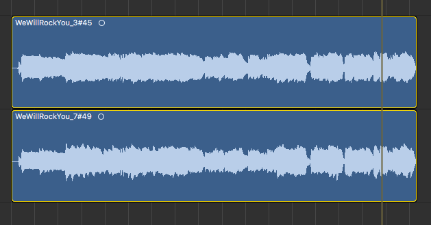

ich habe jetzt mal die IRs mit Mikroabnahme intensiv verglichen
Allein oder im Kontext?
Beides – aber ich muß meine Einschätzung etwas revidieren. Das mikrofonierte Signal gefällt mir doch um einiges besser. Gemessen ist die Dynamik auch um ca. 2 -3 dB höher, das macht es einfach lebendiger. Das Signal mit dem IR klingt komprimierter und dadurch flacher. Warum das so ist... ich weiß es nicht. Man sieht es sogar schon an der Wellenform.

Mal 'ne Frage: Wie hast du denn das File, welches dann zwecks Vergleich durch IRs ging, aufgenommen?

Beides gleichzeitig Life.
Gitarre, Teblebooster, Overdrivepedal in den NUX SolidStudio (IR) Interface und parallel durch den Through Ausgang der NUX in den VOX AC4 (so clean es geht eingestellt) ins Mikro zum Interface.

Na das ist kein fairer Vergleich - da ist der Amp dann ja nur auf der Mic-Aufnahme zu hören.
Wenn das ein guter Vergleich werden soll, müssteste den Amp per DI Box am Speakerausgang abgreifen und das Signal (zusammen mit dem mikrofonierten) aufnehmen.

Der Amp bewirkt nicht das das mikrofonierte Signal auf einmal mehr Dynamik hat. Außerdem ging die IR bei ihrer Erstellung auch durch einen mikrofonierten AC30. Doppelt moppeln verfälscht da eher.
