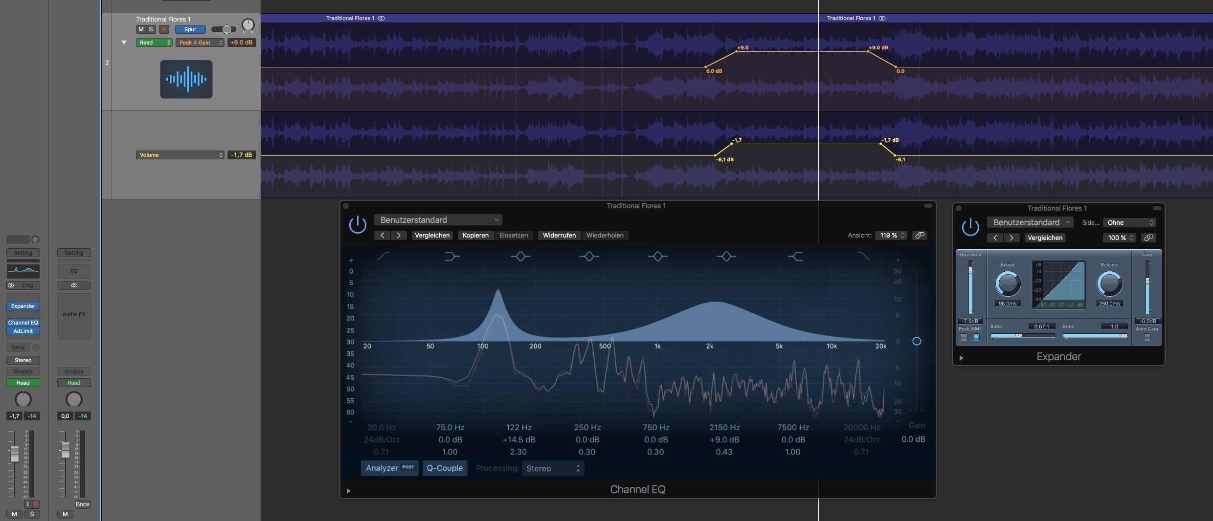

aber ich würde den Musikern hier gerne einen Gefallen tun.
Das wäre viel Handarbeit.
Ich habe mal versucht, das Pumpen in den Griff zu kriegen (im 1. Song).
Da brauchst Du eine EQ-Automation und eine Volume-Automation.
Um das ganze zu "glätten" habe ich einen Limiter hinten dran gesetzt.
Der Expander vorne dran entschärft die Einbrüche etwas.
Hier mal ein Screenshot der "Behandlung" eines "Lochs".
Upps - der Peak bei 122 Hz war nur ein Experiment - da in der Gegend müsste man was anheben aber nicht so.

Danke, das werde ich im März dann mal selber ausprobieren...
