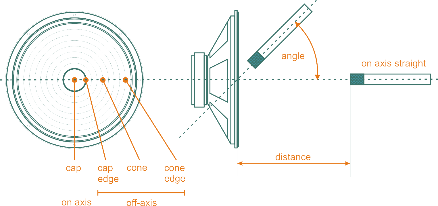

Nochmal ne Frage wegen Deines Vorschlags der Mikrofonposition Sm57 + m160 :D
Meinst Du das so wie hier in dem folgenden Video bei 1:50 Minuten @whitealbum ???
Denn ich habe Dich so verstanden, dass das sm57 genau anders herum zeigen soll... also zur Membran hin (=nach außen) und nicht nach innen wie in dem Video zum Center in Richtung Cone zeigend.
ahhhhhh edit: Die englischen Begriffe verwirren mich die ganze Zeit... die Cone ist gar nicht die Mitte des Speakers sondern die Pappe drum herum :D
Also für mich liegt der Sweetspot des Sm57 oder auch des RE20 auf der Cap Edge - aber nicht zu weit in die Mitte - also zwischen cap edge und cone. Dort gibt es Höhen, Mitten usw. - das komplette Spektrum. Das m160 zeigt bei mir immer eher nur auf die Cap und nicht die Cone! Dort nehme ich dann meistens den Punkt zwischen Cap und Cap edge - also auch nicht die perfekte Mitte. Allerdings habe ich mit Off Axis noch nicht viel experimentiert und das meistens beide Mics On Axis recorded.
Siehe:
Kannst du mal aufmalen, welchen Punkt du meinst?
Du hast mich richtig verstanden.
Das SM57 lasse ich auf die Cap edge zeigen, und drehe es dann leicht in Richtung Cone.
Im Video ab 1:50 würde das Mikro auf die Cone zeigen relativ mittig zwischen Cap und Außenrand des Lautsprechers, und dann wird das SM57 in Richtung Cap gedreht.
Es spricht überhaupt nix dagegen das auch so zu machen (also Angle), mir persönlich klingt es dann zu weich, mir fehlt dann Attack.
Das SM57 direkt auf die Cap Edge zeigen zu lassen, da klingt es häufig bei Single Coil Gitarren mir zu harsch und sägig, wenn man es dann etwas wegdreht zur Cone klingt es weicher ohne viel Attack zu verlieren.
Man darf nicht vergessen, wenn der Schall frontal auf die Membran des Mikros trifft, dann kommen halt auch alle Impulse "ohne Gefangene zu machen" frontal auf die Mikro Memban ;)
Das ist Stress für die Membran, deswegen leicht wegdrehen.
Ein ähnliches Prinzip wende ich als Sänger auch beim Besingen der Mikros an, leicht vorbei oder leicht schräg zur Membran, und dann kann man die Stimme etwas weicher klingen lassen, wenn es so klingen soll.
Bei allen Bändchen zeige ich je Soundvorstellung direkt auf die Cap edge oder voll auf die Zwölf, eben die Cap.
Bändchen geben alle Impulse weiter, aber ohne hart zu klingen.
M201TG lasse ich auf die Cap Edge frontal zeigen, ebenso das M160, AEA R84 oder AT4081

So in etwa nehme ich an... @whitealbum

Fast ;)
Ich winkle das SM57 bzw. D19 nicht so stark in Richtung Cone.
siehe Anhang
Die Fotos verzerren das ein wenig.
Ich mache das immer so beim positionieren.
Das Mikro zeigt auf die Cap Edge, das Mikro ist somit bspw. parallel zum Haltegestänge des Mikros.
Dann drehe ich die untere Hälfte leicht zum Gestänge, soweit dass das harsche IM Mix weg ist, aber immer noch genügend Höhen da sind.
Das M160 o.ä. habe ich direkt auf der Cap Edge positioniert.
Du bist etwas weiter weg vom Lautsprecher, sieht zumindestens so aus.
Bei mir, das Sm57 oder wie hier das D19 ist ca. 1cm weg von der imaginären Frontbespannung eines Amps.
Das AT3525 ist ca. 4-5cm weiter weg von der imaginären Frontbespannung.

Hier nochmal eine Aufnahme mit in rot eingezeichnetem Punkt auf dass das SM57 bzw. D19 zeigt.

Habe gerade mal gestöbert, hier ein Gitarren (Gretsch) Beispiel mit SM57 und M201 (Vox AC30H2 an Celestion Greenback) via Preamp: Telefunken V672a.
SM57 ist so angewinkelt wie im Foto das D19, M201TG genau und frontal auf Cap Edge
Das SM57 hat 4dB mehr als das M201 im Mix.
https://app.box.com/s/sgfn0zsnewd38kz7p4jmk0m13u0kwfm6
Da hört man recht gut bei den hohen Saiten der Gitarre, da sind Impulse da, aber nicht zu stark.
Wollte noch etwas mehr Körper im Gitarren-Sound:
Mitten sind Dein Freund :)

Ah so... Du machst aber auch einen völlig anderen Sound als ich. Bei mir sind die Gitarren schon sehr prägnant. Deshalb ist das für mich ein sehr wichtiges Kriterium. Habe vorhin mal rumgetüftelt mit Deiner Methode. Das Sm57 braucht wirklich lange, bis man da zum m160 einen guten Spot findet. Hole heute Abend ein m88tg gebraucht ab. Mal sehen, ob mich das weiter bringt. Da könnte vielleicht das Winkeln gar nicht unbedingt so nötig sein...
Hab das Sm57 fasst On Axis zur Cap Edge, dann aber minimal abgewinkelt in Richtung Cone (wegzeigend vom m160)
Das m160 hat aber auch -1,1 db bei 110 Hz, +1,2 db bei 3.2 und +2 High Shelve am 1073. Wobei +2 ja bei Neve an manchen Plugins gefühlt eher +6 ist oder was weiß ich...
Dann habe ich bei beiden Preamps bei 40 und 50 Hz den Lowcut gesetzt: Es klingt einfach besser und ausgewogener, als wenn ich schon bei 80Hz ansetze.
Die Mics sind gegen Mulm und Proximity rund 2-3 Fingerbreiten weg "from the grill". Das reicht dicke so nah und die Kabel haben eh kein Platz mehr oben am IsoCab nach weiter weg zu gehen.
