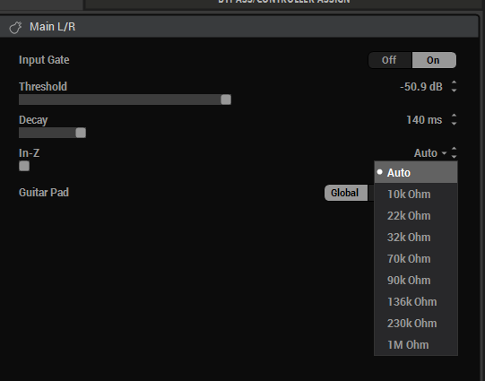

Klar, gibt paar Variablen, so etwa die Eingangsstufe. Da bieten die Helix-Gerätschaften eine variable Impedanz (Standard ist wie bei fast allen Gitarrenteilen 1MOhm). Wenn da was verstellt war, kann mal irgendwas komisch werden. Keine Ahnung wie sich das in Zusammenspiel mit einem Piezo verhält (bei mir ist immer nur 1MOhm aktiv). Jetzt, wo ich drüber nachdenke: Vielleicht war's auch wirklich das - dann müsste man es an sich nochmal auschecken.

Da jetzt öfters schon das Stichwort Impedanz gefallen ist:
Hast Du denn jetzt schon probiert diese im Eingangsblock mal anders einzustellen? :schulterzuck:
Reaktionen: notebynote und Ennui
Nee, wusste gar nicht, dass es das kann. ^^
Ich setze es mit auf die Liste an die Dingen, die man ausprobieren könnte.
