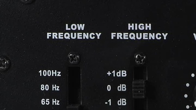

Box umdrehen, Schalter schalten (da wo Low Frequency steht.) zb auf 80 Hz stellen.
Nun Box wieder zurückdrehen.

Ach...die Esi´s haben auch ne Rückseite!!
Trotzdem zu wuchtig!
Raum ist ca 12 qm2 groß und noch wurde
hier nichts optimiert!
Ja nicht nur umdrehen! :D
Wenn du die 100Hz schaltest, dann kann es nicht zu wuchtig sein. Ausser, es läuft etwas ganz ganz doll falsch. Aber selbst dann, kann es nicht wuchtig sein. Es kann nur immernoch um diese 100Hz dröhnen und mumpfen. Dann ist der Raum wohl schuld und / oder der Sitzplatz.

Ja die ESI Near 08 haben eine Rückseite mit den Einstellungen wie oben genannt, ich bin da bei Ari ...versuch da mal verschiedene Einstellungen aus. Ich habe die auch und habe / hatte auch das Problem mit dem Bass.
Nachdem ich ich aus anderem Gründen mein Interface gewechselt habe ( von TASCAM US-144Mk auf ein Focusrite Scarlett18i20 ) klingen sie jetzt sehr viel direkter und auch etwas härter ( also in meine jetzt vor allem meine Mixes die ich über das TASCAM gemacht habe ) ja fast umgedreht ( bzgl.basslastigkeit und Brillianz ) zu Vorher. Also musste ich wieder die "Rückseite" bemühen....Hätte nicht gedacht das dieser Wechsel soviel ausmacht am Sound.
